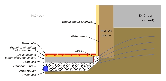

Salut les Experts :o
Je suis en pleine réflexion concernant les choix techniques pour une rénovation de sols liée à l'isolation de ceci + pose plancher chauffant.
Il s'agit d'un bati ancien, pierres + mortier de chaux. Et le volume qui me pose question est une cuisine/sam de 40m carrés. La pièce est sur terre plein, enterrée dans la montagne.
Le propriétaire précédent a posé un carrelage en terre cuite, sur une chape pas encore identifiée.
Ce qui est sur c'est qu'il a mal bossé car des infiltrations d'eau ont fait gonfler la chape, et donc le carrelage.
Au début on avait songé poser isolant et revêtement par dessus son carrelage, mais depuis ces dégâts, on part plutôt sur un dezinguage en règle du carrelage et de sa chape.
Mes recherches sur ce type de cas de figure m'amènent à considérer le béton de chaux pour refaire un dallage préalablement drainé avec un hérisson + drains.
Solution très adaptée pour ce type de bâtiment, surtout pour les parties sur terre plein.
Par contre je sèche un peu sur la formule à utiliser pour placer un plancher chauffant ensuite. L'idée serait de rester sur des complexes respirants, donc pas de polyuréthane, et carrelage en terre cuite ou bois obligatoire en finition...
C'est pas le genre de boulot qu'on fait en construction moderne, mais y'a peut-être des Hfriens expérimentés dans la Reno de l'ancien ici :o
Sinon je pense aussi à virer l'idée de plancher chauffant, mais en terme de confort c'était séduisant...

Daphne
kernel panic
Posté le 08-06-2022 à 12:53:58  profilanswer
Plancher chauffant électrique ? si oui ça ne craint pas sur l'isolant polystyrène ou polyuréthane s'il est placé dessous.
En outre, quitte à péter la dalle, ce qui serait top serait de prévoir un petit vide sanitaire. Est-il possible de surélever le plancher un peu ?
Justement un youtubeur est en train de faire ça : https://www.youtube.com/watch?v=tCd4M-D_Pps
Pas fan de son idée de plancher bois si proche du sol, par contre.
Message édité par Daphne le 08-06-2022 à 12:56:29

libussa
Posté le 08-06-2022 à 13:00:28  profilanswer

berlo
dubitatif
Posté le 08-06-2022 à 21:11:32  profilanswer
Robbb a écrit :
Merci c'est à ça que je pensais également. :jap:
J'ai lu de mauvais retours sur le liège en plaque, c'est cher et ce n'est pas si perspirant paraît-il. Il me semble avoir lu un retour avec une histoire de galeries de souris aussi.
En ce moment le matériau à la mode semble être le Misapor (granulat de verre cellulaire) pour le hérisson.
Si tu peux te passer de dalle, fermer ce hérisson avec une petite couche de chaux, tu fixes des peignes, tu déroules des tuyaux, puis tu recouvres de chaux pour y coller les pavés.
Bon à vérifier si c'est suffisamment porteur le Misapor, je n'ai pas approfondi, moi j'ai fait une dalle avec des billes d'argile expansées collé à la chaux, c'est plus résistant mais ça n'isole pas grand-chose.
En tout cas la partie pose des peignes déroulement du tuyau c'est facile. Faut juste préparer le calepinage avant.
https://reho.st/berloweb.free.fr/batiment/P1050210.jpg
edit : et la ventilation du hérisson apporte de l'air froid, s'il n'y a pas de problème de radon dans ton secteur ce n'est pas nécessaire.
Message édité par berlo le 08-06-2022 à 21:15:01

n°66092945
Robbb
Posté le 09-06-2022 à 12:20:22  profilanswer
https://reho.st/http://berloweb.fre [...] 050210.jpg
Merci pour ce partage d'informations.
Tu as mis quoi entre ta dalle et tes tuyaux ?
Pour mes choix définitifs ça va dépendre de la surprise du decaissage. Si je peux descendre sans trop trop galérer je verrais bien :
- 20cm de hérisson
- dalle de compression 10cm de béton de chaux + pouzzolane
- 4cm de Liège croisé (sauf si je trouve un truc mieux adapté mais ça semble q d même plébiscité pour ce type d'application...(
- réseau de chauffage
- au choix chape en béton de chaux 5cm + carrelage calcaire (on veut pas de terre cuite pitié) ou chape béton d'argile 5cm lissé sans revêtement.
Si je manque de place je gratterai sur l'épaisseur du hérisson et de la dalle de compression.
Avec tout ça je dois concevoir un drainage du tonnerre car j'ai une infiltration (que je traiterai par l'extérieur aussi mais c'est très compliqué) lors des très grosses intempéries (type fonte de neige + grosse pluie).
Bref, a côté de ça je dois isoler 35m carrés de solivage + OSB + plancher chauffant a côté. J'ai trois mois. Ça va piquer cet automne... :o
Achats - Ventes - Feedbacks : http://forum.hardware.fr/forum2.ph [...] #t23239416
n°66094760
berlo
dubitatif
Posté le 09-06-2022 à 16:01:56  profilanswer
- 20cm de hérisson
rien, juste un petit lissage à la NHL5 sur les billes de schiste pour les cacher.
A la finale c'est comme ça chez moi, j'ai du improviser un drain sur 3m le long d'un mur car j'avais une "source" :
https://rehost.diberie.com/Picture/Get/f/75191
