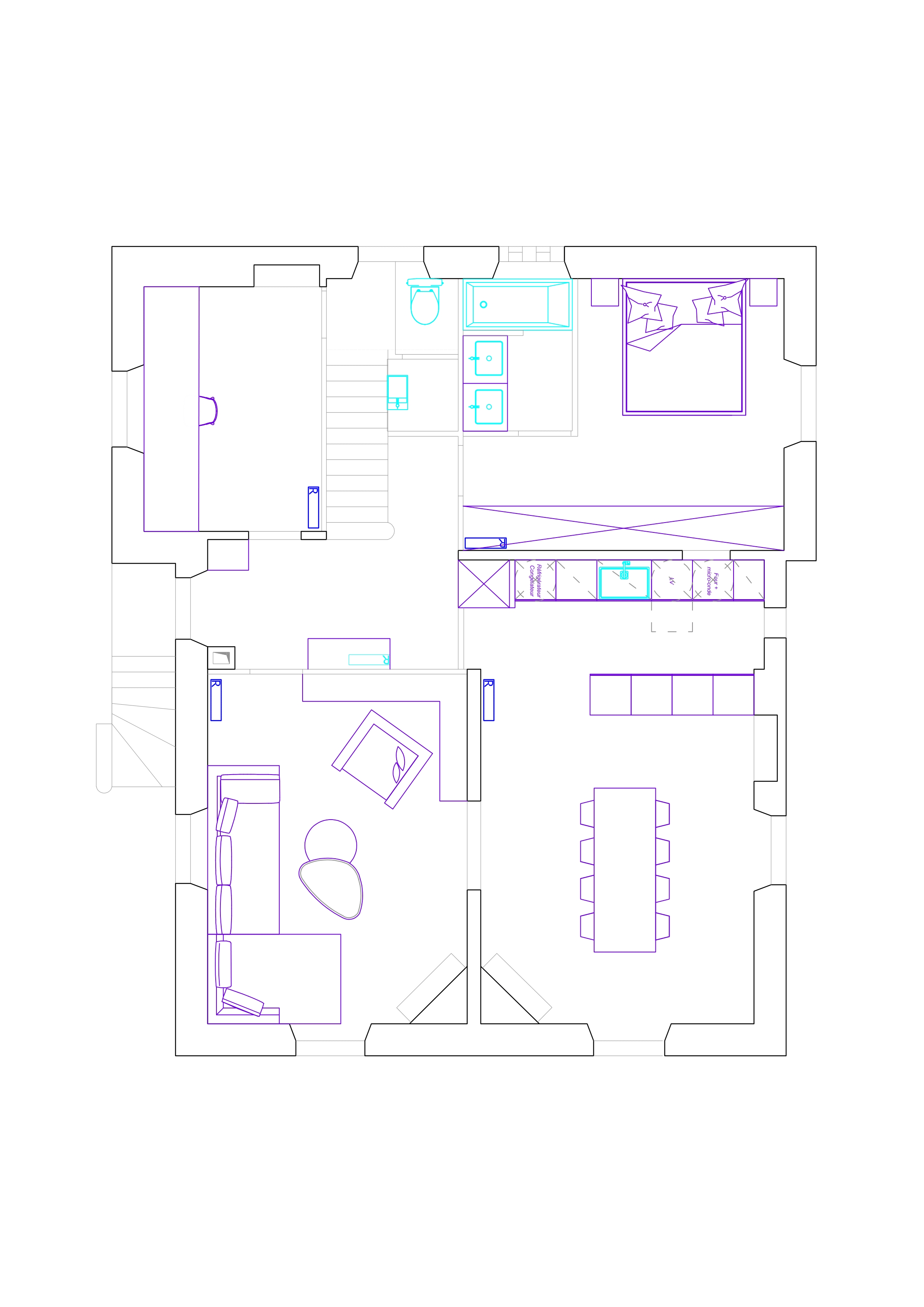

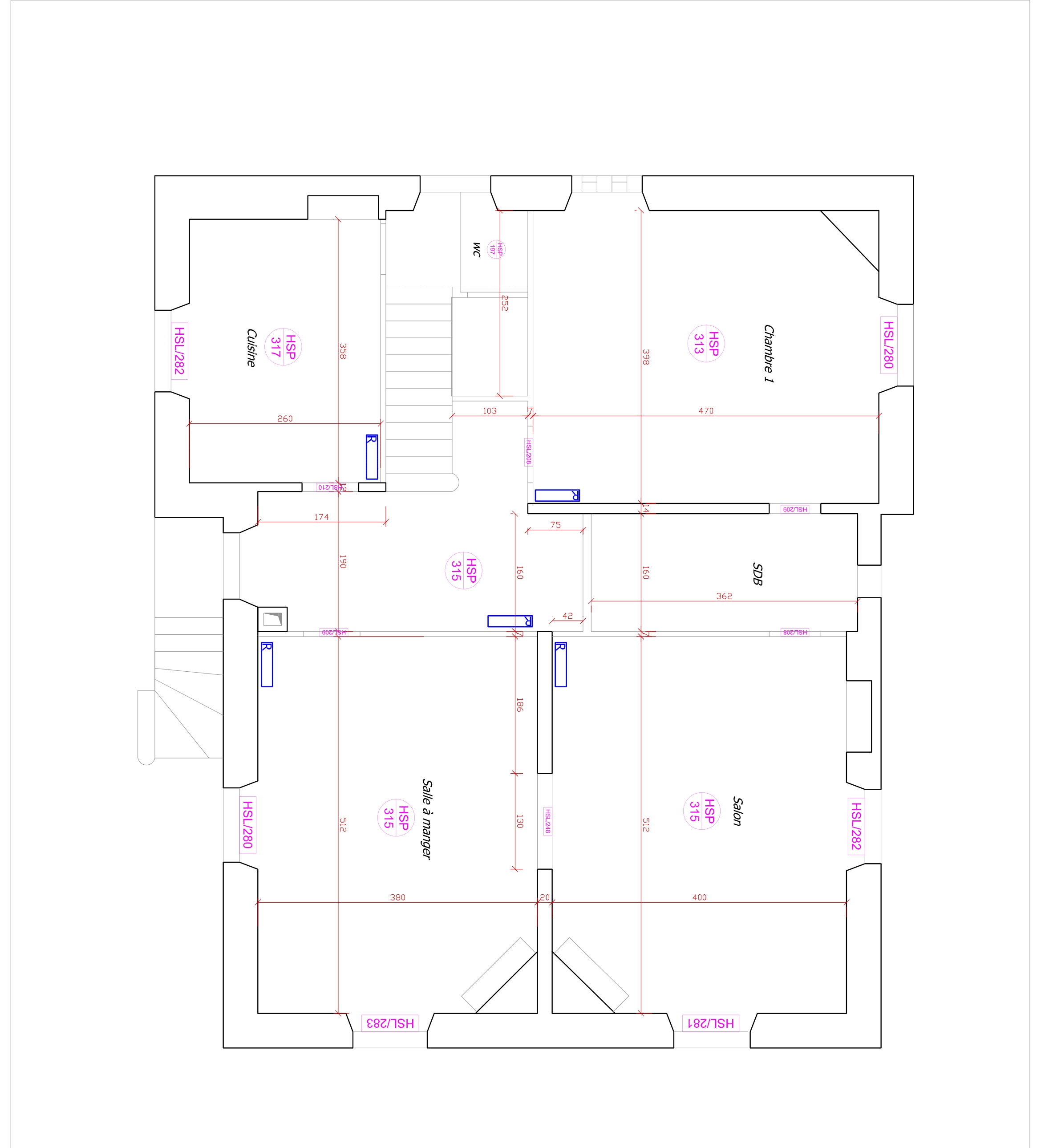

J'ai un projet de rénovation / réaménagement de maison, c'est le bon topic ?
Mon objectif étant d'avoir des avis / conseils sur ce qui est projeté, j'ai peut être zappé des choses indispensables dans la réflexion de l'agencement des pièces etc...
Exposition : le sud est en face de la cuisine actuelle, le nord en face de la chambre actuelle.
Situation : rue sur le mur ouest, jardin autour des facades sud, est et nord
Ci-dessous 2 schémas, avec la distribution actuelle et le projet :
https://rehost.diberie.com/Picture/Get/t/68802
https://rehost.diberie.com/Picture/Get/t/68803
L'idée est de faire une cuisine dans la sdb actuelle, et de fermer ou non (verrière ?) sur la salle à manger.
Transformer la cuisine actuelle en bureau.
Créer un sdb dans la chambre.
Et faire une terrasse sur la façade est (pas dessinée).
Preneurs de vos avis  :)
