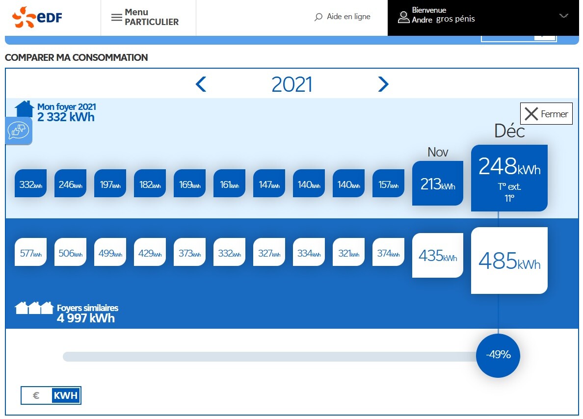

carbon38 a écrit :
Bref, je suis à 78kwh/m²/an si j'en crois la modélisation [:julm3]  (avec un DPE à 322kwh/m²/an avant que j'attaque mes travaux [:osweat]  )
je suis à 2332Kwh en 2021 (100% élec) pour une maison de 118m² (DPE surement F~G)
Ca me fait 19,8Kwh/m²/an  [:epsylon80] (on est deux à la maison. La coloc est 100% à la maison avec son pc allumé)
https://img.super-h.fr/images/6238a57d9e035fa3bdf7765dcb1387c1.jpg
Message édité par andre1980 le 10-04-2022 à 09:35:05

n°65656774
kikou2419
Posté le 10-04-2022 à 09:36:23  profilanswer
https://img.super-h.fr/images/6238a [...] 1387c1.jpg
Et est-ce que tu allumes tes radiateurs ? :o
Alerte, riche détecté [:chaman_boc]
Je suis écologiste sans m'en rendre compte  :o
Message édité par andre1980 le 10-04-2022 à 09:38:51
Même en été sans chauffage (même pas la salle de bain, y'a vraiment que l'électricité de base et le chauffe eau) je suis pas aussi bas que toi :D
  • En faisant la cuisine, j'ai regardé plus en détail mon mode de vie. Je me suis rendu compte que le frigo était souvent vide mais que je manquais souvent de place pour le congélateur. J'ai donc profiter que mon grand frigo-congel de 2003 soit énergivore pour le virer et prendre un petit frigo + un petit congélateur 3 tirroir en A++. Au total, les deux appareil comsomme beaucoup moins que le gros.
  • Mon cumulus est un 100L dans une pièce tiède (salle de bain).
  • J'ai peu d'appareil en veille hormis le four, le micro-onde et la box internet. Ca fait d'ailleur bien chier de pas pouvoir éteindre les horloges des électro-ménager.
  • On chauffe très peu. Ma coloc allume un soufflant de temps en temps (à coup de 10min) quand il fait vers les 5°C extérieur.
Message édité par andre1980 le 10-04-2022 à 10:06:30
Justement, je comparais en été, quand mes seules consos ce sont la box, les appareils de froid, le CE, le pc (portable bureautique donc conso faible), la chaîne hifi. Par contre c'est vrai que moi j'ai frigo (certes récent, il doit être de 2017) + congél armoire (Samsung récent aussi) et m'en passer remettrait en cause de trop mon fonctionnement. Pas pour le frigo, mais + pour la partie congél. Le CE est certes un 200L mais dans un placard noyé dans la ouate de cellulose, sa consommation est très basse, j'avais estimé un gain de plus de 30% sur sa consommation et encore, je me suis rendu compte que le placard n'est pas complètement rempli de ouate jusqu'au plafond.
