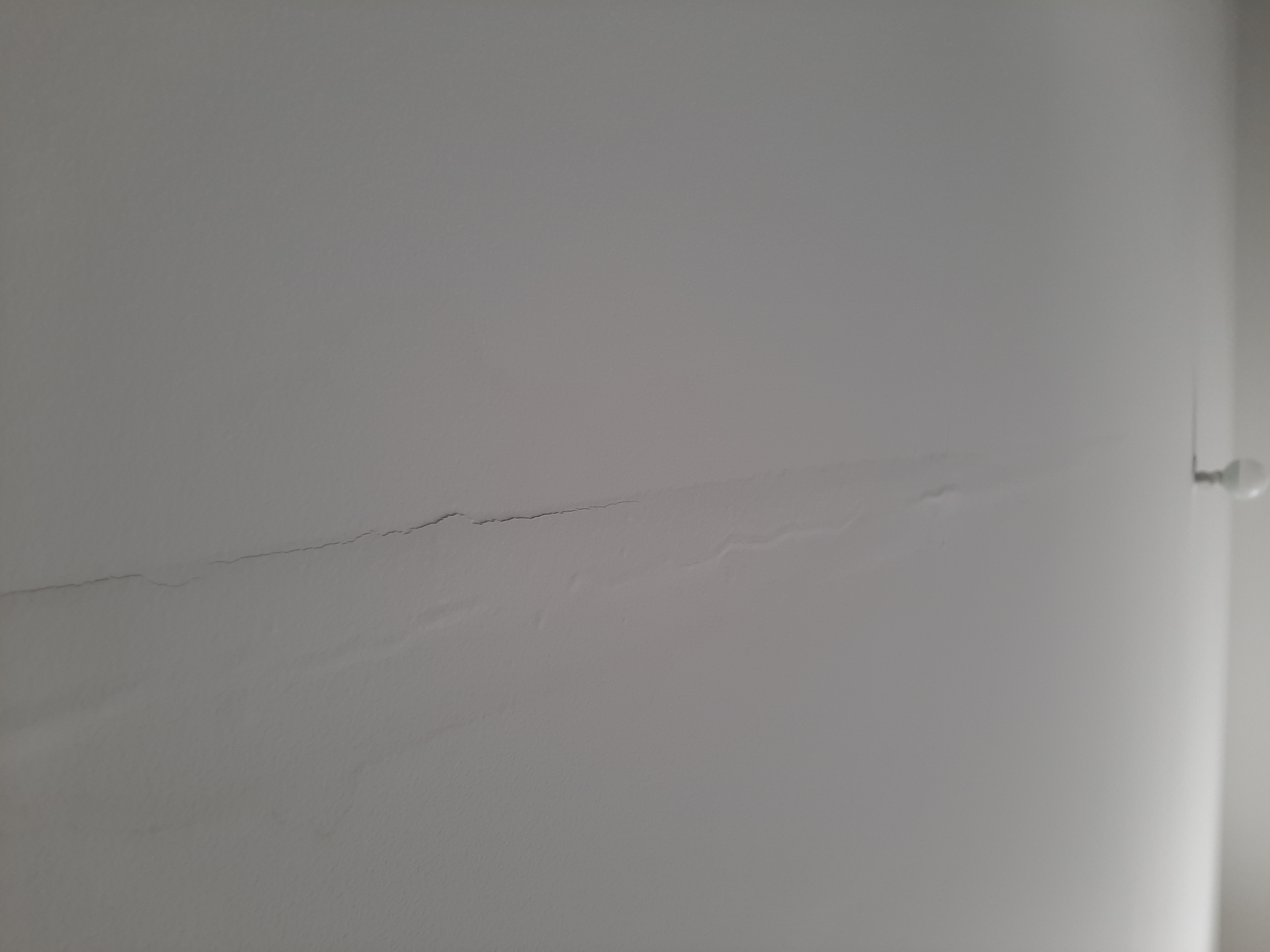

après un dégât des eaux, une bande entre 2 plaques de placo du plafond est à corriger.
Comment on fait ça ? :D
voilà une mauvaise photo : https://rehost.diberie.com/Picture/Get/f/61379
je serai tenté de mettre un coup de cutter de chaque coté de la bande et de retirer la partie abimée, puis un coup d'enduit de lissage (ou 2) et peinture. non ?
Ben faut que tu refasses la bande quand même ...

Zaib3k
Posté le 04-02-2022 à 16:09:40  profilanswer
j'ai plus de bords amincis. je fais ça comment ?
sans la bande du coup ? Tu prends le risque que ton enduit fende
Bah c'est bien un bord aminci sous la bande, non ?
Tu retires la bande sur toute sa longueur, tu ponces/grattes l'enduit et tu recolles comme ça a été fait à l'origine.

Zaib3k
Posté le 04-02-2022 à 16:45:24  profilanswer
j'ai jamais fait ça mais pourquoi pas :o
j'ai pas trop envie d'acheter un sac de 25kg d'enduit à joints :o vous pensez que je peux faire ça à l'enduit de finition ? Il me reste du sika en pâte.
si je comprends bien :o
je coupe/gratte ce qui n'est pas beau
je fais une passe d'enduit
je pose ma bande papier et je maroufle
séchage
enduit de finition
séchage
ponçage
enduit de finition
séchage
ponçage
peinture
c'est ça ? :D
