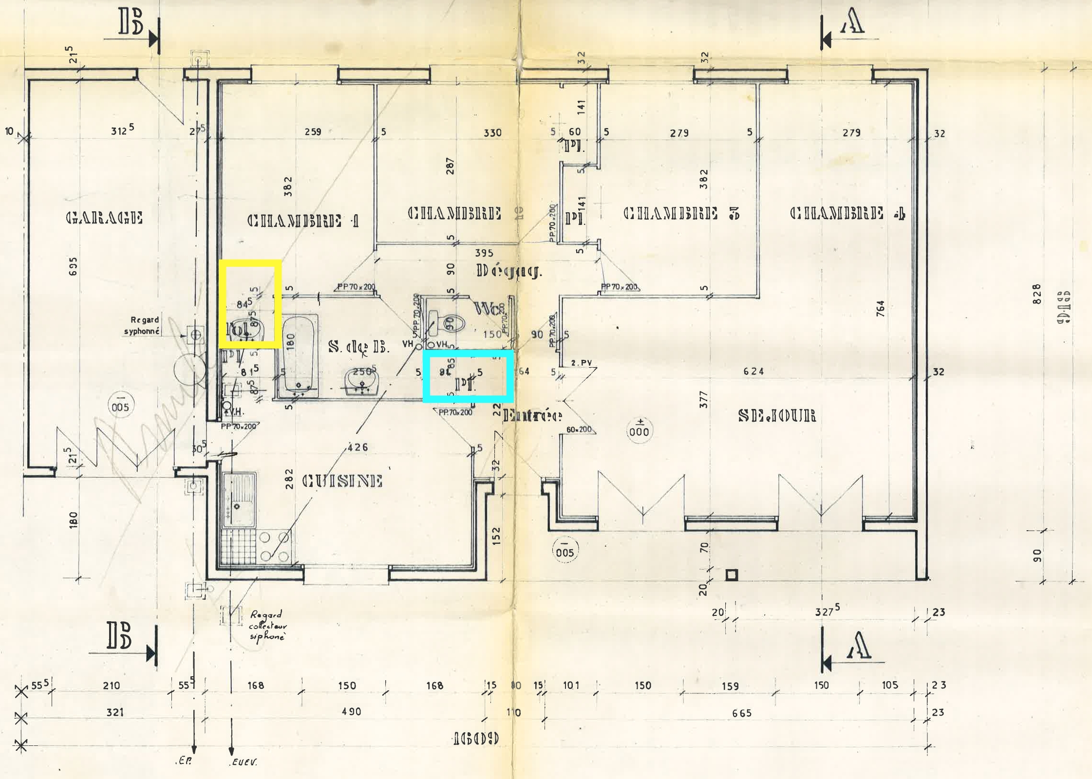

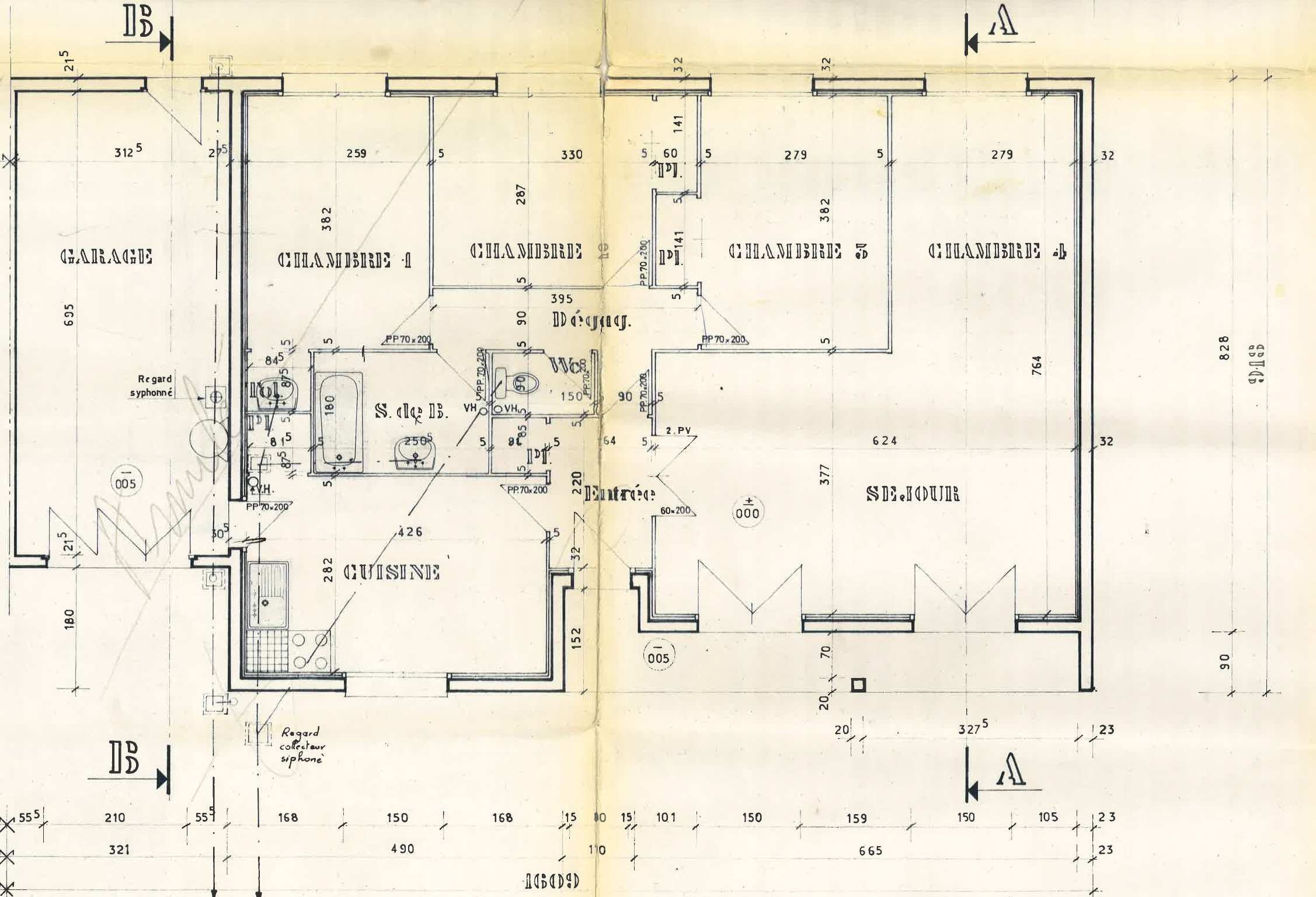

Hello à tous,
Signature du compromis le 15/02, j'aurai besoin de conseils pour pouvoir enchainer rapidement sur les visites d'artisan après la signature et avoir les éléments pour avoir le plaisir de nous endetter très longtemps pour cette baraque :o
Vous trouverez ci dessous le plan de la maison original et celui avec les indications.
Problème, nous voulons absolument un WC complémentaire, que nous aimerions faire sur la zone en bleu, ce qui condamnerait un placard actuel, en prolongeant la cloison dans l'entrée.
Idem, Madame veut absolument une 2e sde et nous pensons la mettre dans la chambre 1 en zone jaune, en condamnant le placard actuel (avant il y avait un lavabo, qui a été dégagé par le propriétaire actuel). L'idée est simplement d'avoir un coin douche à l'italienne de quelques m2. Nous ne souhaitons pas toucher au placard de la cuisine qui est derrière.
Est-ce que cela vous semble faisable ?
Est-ce qu'il existe des entreprises qui comprennent les différents corps de métiers pour s'occuper de ça (à la limite électricien à part) pour éviter d'avoir trop à jongler entre différents artisans.. ?
Même si tous les raccords d'eau et d'évacuation ne semblent pas loin, je pense que pour la douche il y a quand même un peu de boulot...
Actuellement nous avons une douche de 160x1m. Ici le placard fait 85x75, il faudrait allonger de 80cm dans la chambre environ pour avoir un truc viable.
Merci d'avance :D

Posté le 03-02-2022 à 07:43:25  profilanswer
2 toilettes côté à côté? C’est chelou non?
n°65095656

Posté le 03-02-2022 à 07:48:12  profilanswer
Alors je ne sais pas si c'est compréhensible sur le plan mais le nouveau sera accessible depuis le coin jour, tandis que l'actuel l'est depuis le coin nuit.
TU Nvidia Shield Android TV

etoile64
Pas de bras, pas de 8a!
Posté le 03-02-2022 à 07:52:23  profilanswer
Je comprends l’idée même si ça ne me parait pas forcément malin. A savoir que si vous êtes tous les 2 dans le salon, si y as envie d’aller aux toilettes, t´iras dans celui existant. Mais quand vous êtes en train de vous préparer pour aller au lit, t’iras aussi sans doute dans celui existant pour avoir un peu d’intimité. Du coup je vois pas trop son utilité, à celui créé (ou en tout cas, rare).

kikou2419
Posté le 03-02-2022 à 07:55:50  profilanswer
Sans rentrer dans les détails scabreux, nous trouvons actuellement bien embêtant d'avoir un wc mobilisé et que l'autre se trouve à devoir attendre. Il y a parfois des urgences délicates à gérer :o
Et puis dans le futur nous espèrons bien ajouter un ou deux enfants dans la maison. Une famille à un seul WC le problème évoqué plus haut sera plus aigu.
Je confirme c'est un sacré confort ce genre de situations.
Même quand on est qu'a deux :o
On était 6 (2 parents, 4 enfants) pour 1 WC ici, je dois avouer que parfois c'est tendu. A choisir, je préfère aussi 2 WC dès qu'on passe à 4.
