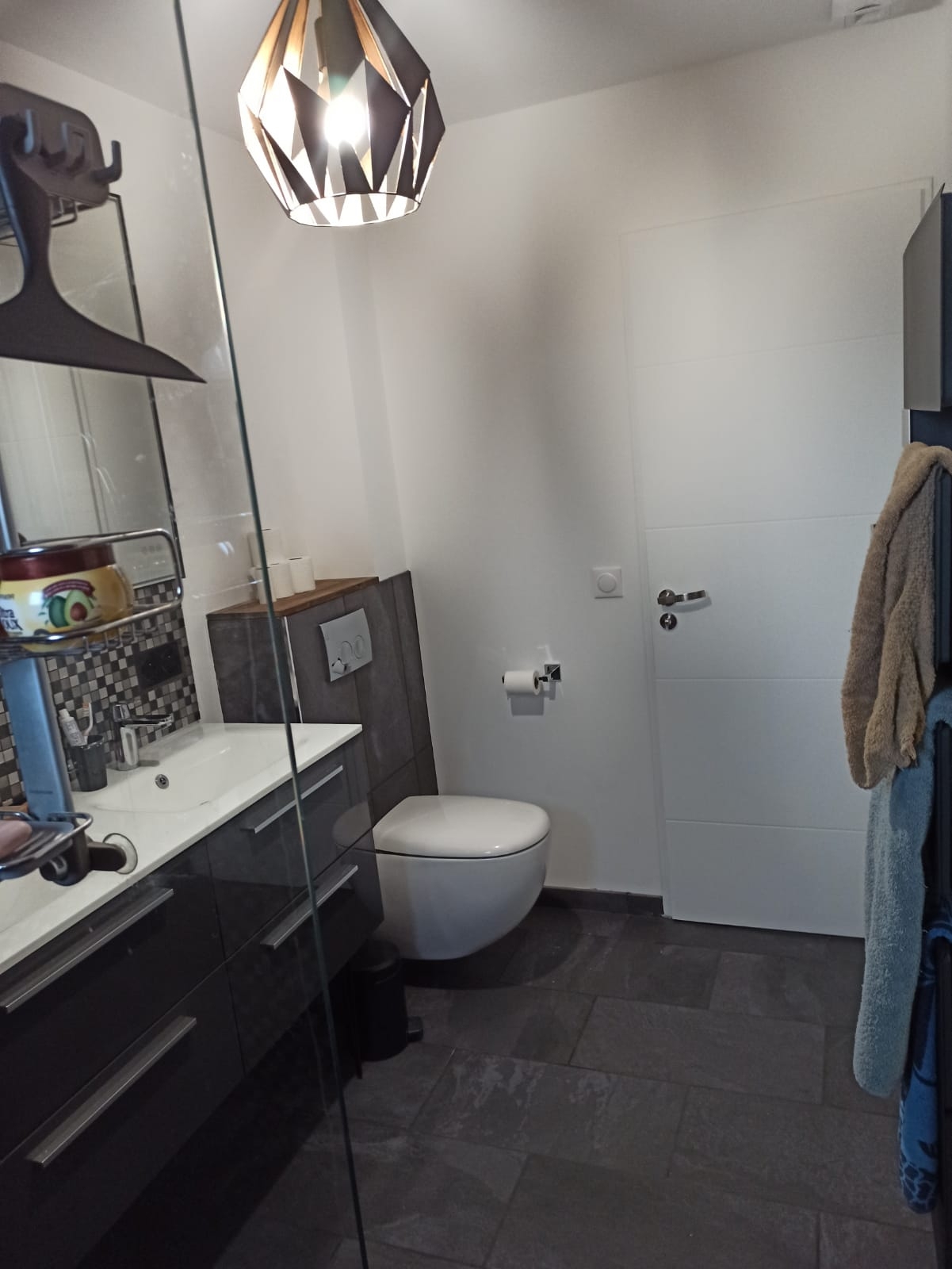

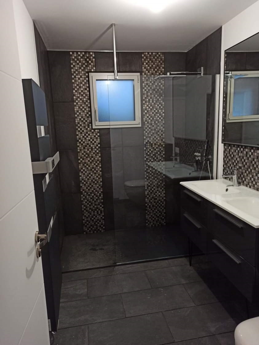

Posté le 02-02-2022 à 17:22:05  profilanswer
mxpx a écrit :
tu m'intéresse. Notre sdb actuelle fait 6m² pile poil (et avec la fenêtre centrée :o ).
A la base on voulait une 2eme sdb et surtout un 2eme chiotte. A 3 c'est des fois compliqué :whistle:
Si on peut optimiser a fond la sdb existante pour y mettre un chiotte, on ferait du coup pas mal d'économie. Si t'as un petit plan je suis preneur^^.
Après c'est plus simple en construction car tu fait tes dimensions en fonction de tes besoins
Elle fait 181*305.
181 car le receveur de douche est au fond de la pièce et fait 180*90 (tu peux remplacer la douche par une baignoire au pire.)
Pile contre la paroi de douche, le double vasque de 120,en face, le sèche serviettes qui est comme ça pile à la sortie de la douche.
Et ensuite le WC, entre le double vasque et la porte, avec le coffrage de l'aération primaire des EU intégré au coffrage du WC suspendu.
Ci git une signature.

Voilà ce que ça donne

n°65092631
thoulisse_​bernard
Climatonégationniste
Posté le 02-02-2022 à 17:38:30  profilanswer
J'avais oublié  [:adrien monk:2]
n°65092645
mxpx
Posté le 02-02-2022 à 17:40:56  profilanswer
Ah oui, classe !
Belle optimisation.
