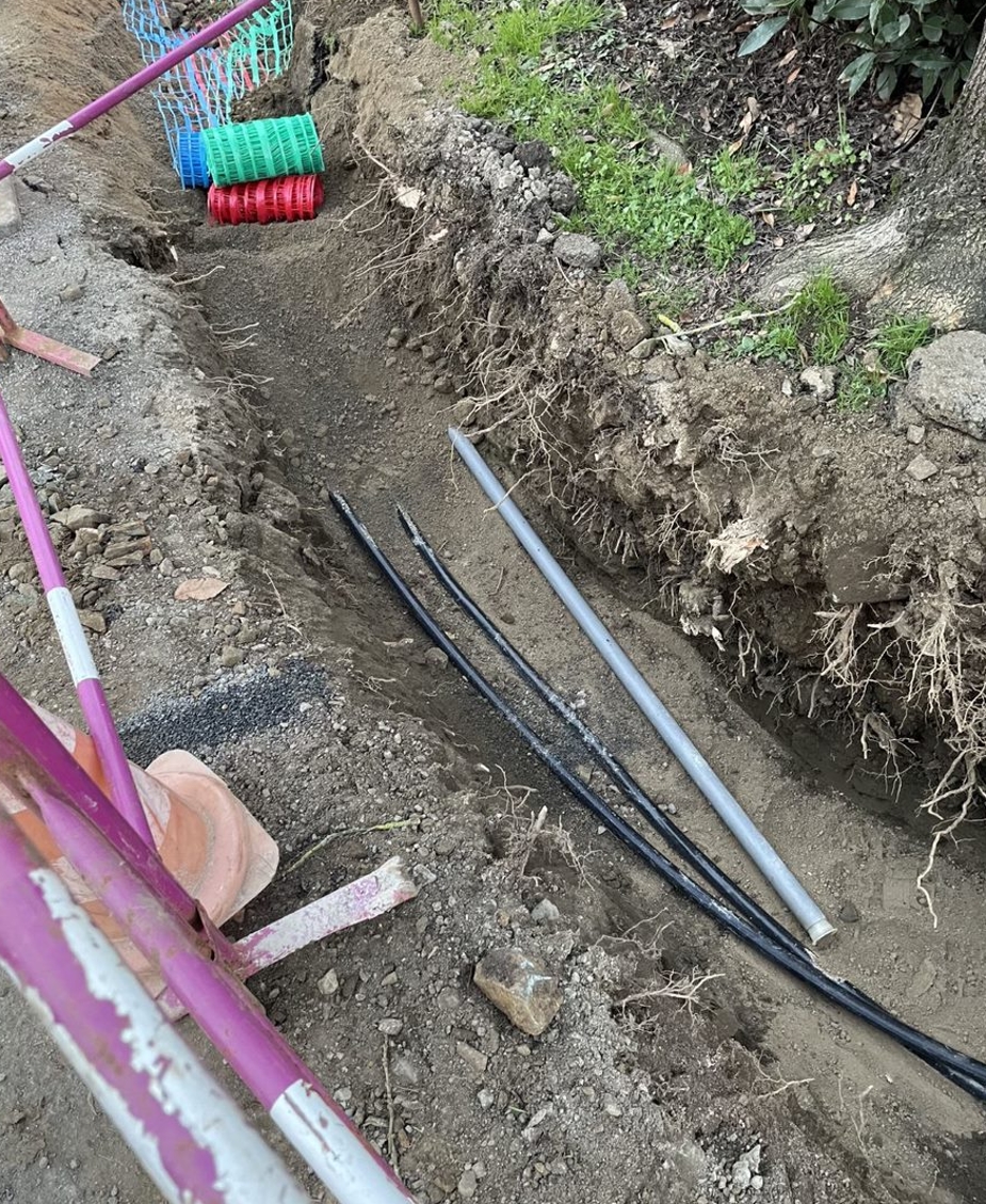

n°65046953
Shaad
Posté le 27-01-2022 à 20:00:43  profilanswer
C'est quoi le tube gris à droite ?
Les 2 noirs c'est de l'eau je suppose, mais pourquoi 2 tuyaux d'eau ?
L'élec est en-dessous normalement.

shebangz
Posté le 27-01-2022 à 20:18:29  profilanswer
On est hors de la parcelle je précise. Cest la viabilisation. C’est eau, télécom et elec en théorie. Les tuyaux sont étranges ? Enfin cela semble être le cas au vue des grillages non ?
Message édité par shebangz le 27-01-2022 à 20:19:31

Slyde
Lizard of the Coast
Posté le 28-01-2022 à 00:14:22  profilanswer
shebangz a écrit :
Bonsoir,
Notre parcelle est en cours de raccordement.
C'est un prestataire unique qui passe les réseaux sur 30 mètres pour EauPotable/Elec/Telecom.
Les travaux sont en cours :
https://rehost.diberie.com/Picture/Get/f/60605
Par contre, j'ai l'impression que les normes ne sont pas respectées : https://www.picbleu.fr/page/normes- [...] lectricite
De ma compréhension, les réseaux doivent respecter un ensemble de contraintes :
• Distance par rapport au niveau du sol
• Distance entre chaque gaine
• Gaine annelée de la bonne couleur + grillage avertisseur
On est d'accord que c'est à reprendre ? Ou alors c'est comme ça partout ?
Je m'attendais à voir des gaines de couleur, à différents niveaux et avec les bonnes distances.
À moins que la partie enterrée soit plus espacée...
Merci  :)
L'arbre à coté ça n'annonce que du bon dans l'avenir, en plus  [:clooney8]

eeeinstein
Électricien au CERN
Posté le 28-01-2022 à 06:09:02  profilanswer
shebangz a écrit :
Bonsoir,
Merci :)
La flotte doit être le plus bas, au moins 1m pour éviter le gel, la c'est clairement n'importe quoi.
Pas de tpc, espacement pas respecté, grillage trop bas, bref il faut tout refaire.

shebangz a écrit :
Bonsoir,
Merci  :)
Ce travail à l'arrache :o
Même pas sur que ce soit hors gel pour l'eau, sans compter les risques de fuite sans gaine
Message édité par Perfector le 28-01-2022 à 10:53:18

mxpx
Posté le 28-01-2022 à 11:50:32  profilanswer
A Dubaï, ca passe pour le hors gel  :o

n°65051877
shebangz
Posté le 28-01-2022 à 12:37:50  profilanswer
Alors j’ai fait venir Veolia et Enedis pour contrôler le sujet.
Alors, soit faut que j'arrive à convaincre tous les acteurs de la région que ce n'est pas du joli joli mais cela semble classique...
Ils m'ont expliqué qu'on est sur le raccordement finale (on est sur une servitude, l'accès à la parcelle). On a 40 mètres à faire en descente en gros.
Ils ont trouvé ça propre alors qu'ils ont aucune raison de défendre la société qui raccorde ma parcelle.
Leur avis est le suivant (le même pour Enedis, Veolia et mon constructeur) :
  • ce n’est généralement pas gainé sur ces parties du raccordement ( : ??: ) . La dame de Véolia a même dit que c'était potentiellement mieux car en cas de fuite tu identifies mieux la remontée alors que l'eau peut circuler dans une gaine. Par contre, ils ont dit que si il n'y avait la couche de sable, la ca aurait été plus gênant pour les réseaux (risque de les abimer lors du compactage des terres)
  • les distances de 15-20 cm c'est généralement le cas, pour les raccordements de maison. Sinon il faudrait faire des tranchées gigantesques à chaque fois  :??:  :??:
  • aucun risque de gel à 50 cm de profondeur à Nantes. Surtout qu'on pourra purger le tuyau si on part 1 mois en février. Dans la réalité c'est 70 cm sur tous le trajet. C'est moins sur la photo que j'ai partagé car on se rapproche du regard de Véolia (phase de remontée).
A la limite, il y a que le sujet de l'arbre qui a fait tiquer.
Bref pour tout le monde c'est normal.
Je précise que je vous crois mais ce n'est pas simple quand tu as Veolia, Enedis et le Constructeur qui te disent que c'est normal/classique.
Ils m'ont même dit que c'est les plus sérieux du coin pour ce type de travaux  :whistle:
Message édité par shebangz le 28-01-2022 à 12:41:24

Shaad
Posté le 28-01-2022 à 13:08:01  profilanswer
Moi ce qui m'épate le plus dans tout ça c'est que tu arrives à mobiliser Veolia, Enedis et ton constructeur sur le chantier en 2 jours !  :pt1cable:
Plus d'hébergeur du Simu_Immo qui n'était de toute façon plus à jour des derniers taux. Désolé. :/
n°65052339
shebangz
Posté le 28-01-2022 à 13:34:43  profilanswer
Mon constructeur est souvent dans le coin.
Enedis mandate les travaux, je l'ai ai eu au téléphone.
Et Véolia vient de poser un regard donc j'ai eu la personne en Facetime pour lui montrer les travaux en cours (jusqu'au regard).
Oui, je cours après tout le monde.
