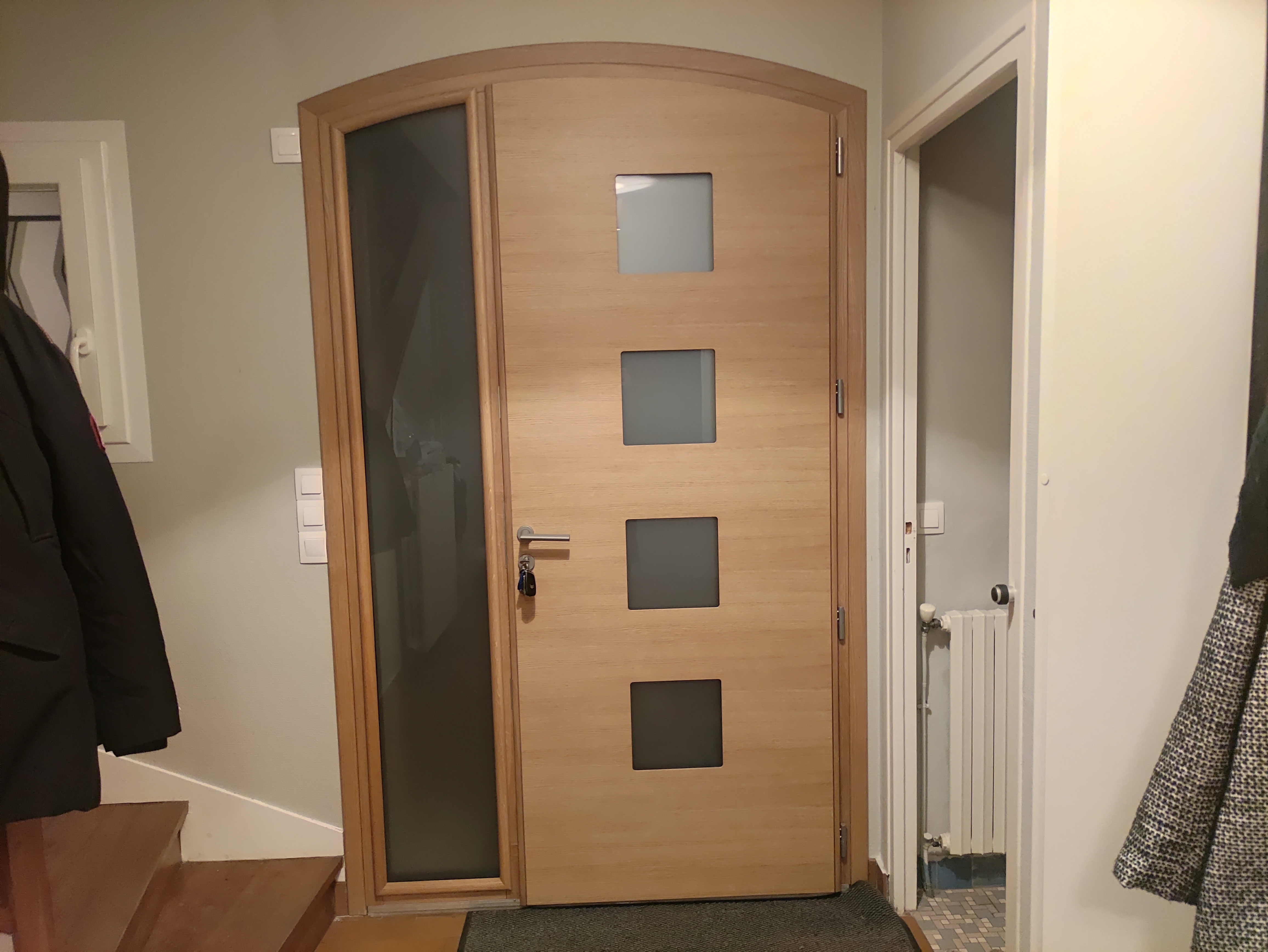

Ici porte cintrée belm Marsa alu / chêne :love:
Extérieur 7016
https://rehost.diberie.com/Picture/Get/t/60505
En fenêtre on a pris du Amcc a80 exclusive , la qualité est top
