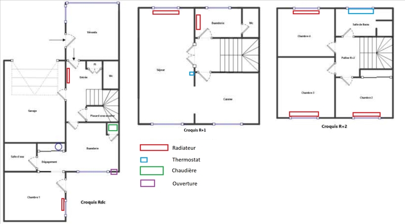

liptusfire a écrit :
Je reviens avec ma nouvelle maison avec un point qui m'embête énormément : le chauffage!
Ma maison est constituée de trois étages avec une chaudière gaz qui alimente tous les radiateurs présents:
https://rehost.diberie.com/Picture/Get/r/59502
Plusieurs solutions s'offrent à moi mais j'aimerais avoir un avis des pros:
  • Ajuster les têtes thermostatiques existantes sur une température qui me convient pour les chambres et remplacer le thermostat par un programmable (mais régler les radiateurs j'arrive pas vraiment, des fois ça convient des fois non, je pense que ça doit être lié à la température extérieure)
  • Ajouter un radiateur dans mon bureau, électrique?, à inertie?, au fioul?, relié au réseau?
  • Flux d'air (froid) pour la chaudière, des solutions??
  • Full domotique : changer toutes les têtes thermostatiques pour remplacer avec des connectés. Ajouter un thermostat pour allumer/éteindre la chaudière et rajouter des sondes de températures par zone (Chambres, 1er étage, Bureau. La chambre d'ami ne sera pas relié et sera allumé manuellement)
Essaye le topic Bricolage aussi, ça parle souvent de tête thermostatique :D
Pour le thermostat connecté/domotique, il y a un sujet dédié
https://forum.hardware.fr/hfr/elect [...] _233_1.htm
Dans le même sous forum, il y a aussi un topic général domotique.
Bonjour à tous,
Du coup plusieurs problèmes, aujourd'hui l'ensemble du chauffage est piloté par un thermostat filaire avec choix de la température mais non programmable  :kaola: !
Ce thermostat se trouve au milieu du salon salle à manger qui est grande et ne représente pas vraiment la température de la maison en elle même.. De même, le bureau n'a pas de chauffage et la chaudière se trouve dans le bureau et il y a une entrée d'air direct  :cry: de dehors qui amène l'air froid.
Donc mes points sont : je caille dans mon bureau alors que la maison est super chaude, j'ai trop chaud la nuit dans la chambre parce que le thermostat s'allume trop rapidement dans le salon. Et overwhole, je chauffe beaucoup juste pour le bureau  :pfff:
Y a-t-il des solutions pour éviter la grande ouverture qui je pense est pour la circulation pour la chaudière et ajouter un radiateur (radiateur qui fonctionnera 8h par jour pendant la journée)
Des solutions de la moins chère à la plus chère mais j'arrive pas trop à me dépatouiller (et j'ai des conseils divergents)
Si tu as un réseau avec des têtes thermostatiques, il faudrait gérer celle-ci par des thermostats.
Ensuite il faut une centrale pour tout raccorder et piloter la chaudière + le circulateur, mais ça je ne connais pas.
par exemple : https://www.anjou-connectique.com/c [...] ffant.html
Sur heima24.de, il y a plus de choix, sans fil et tout : https://www.heima24.de/fussbodenheizung/
