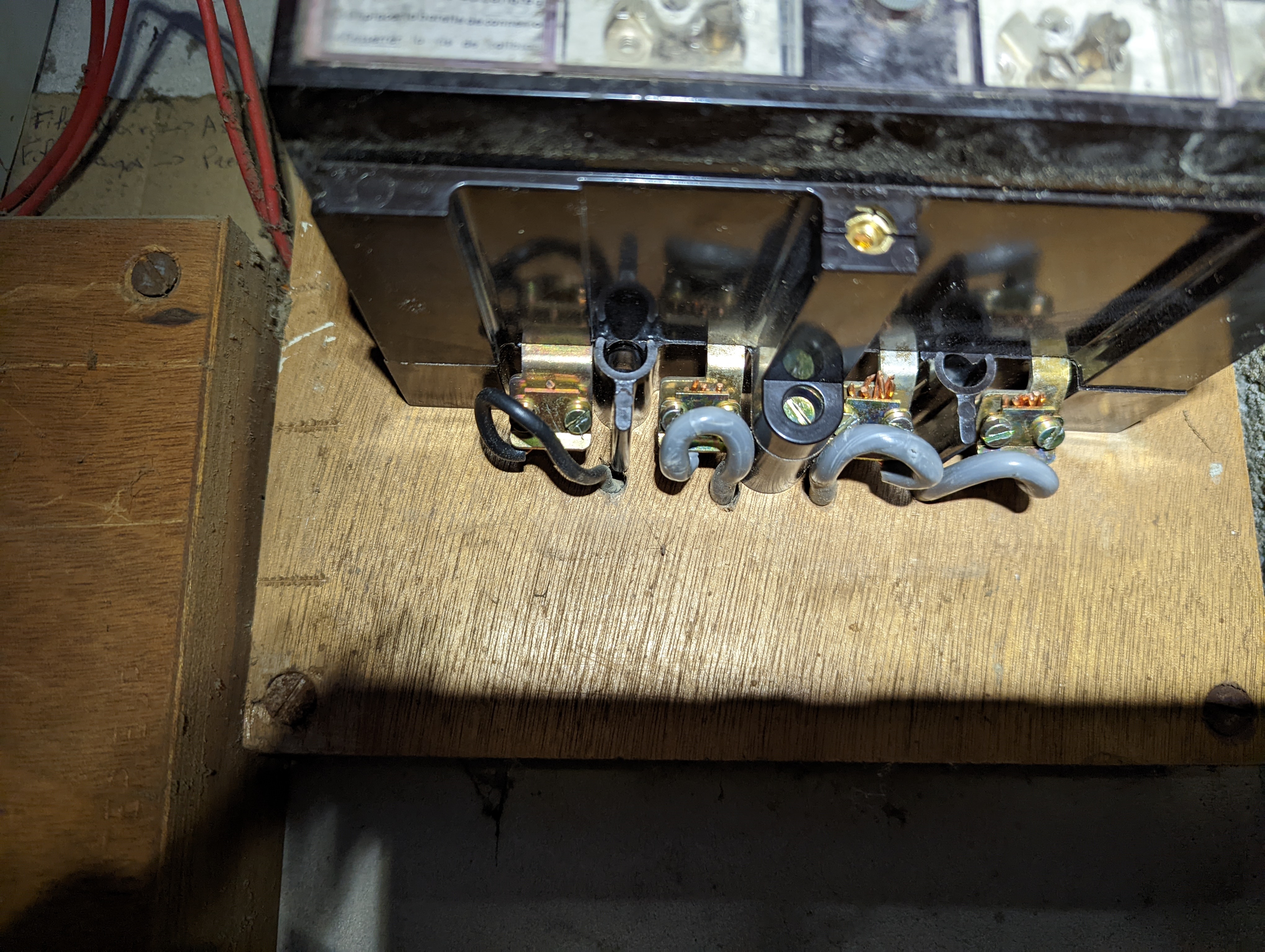

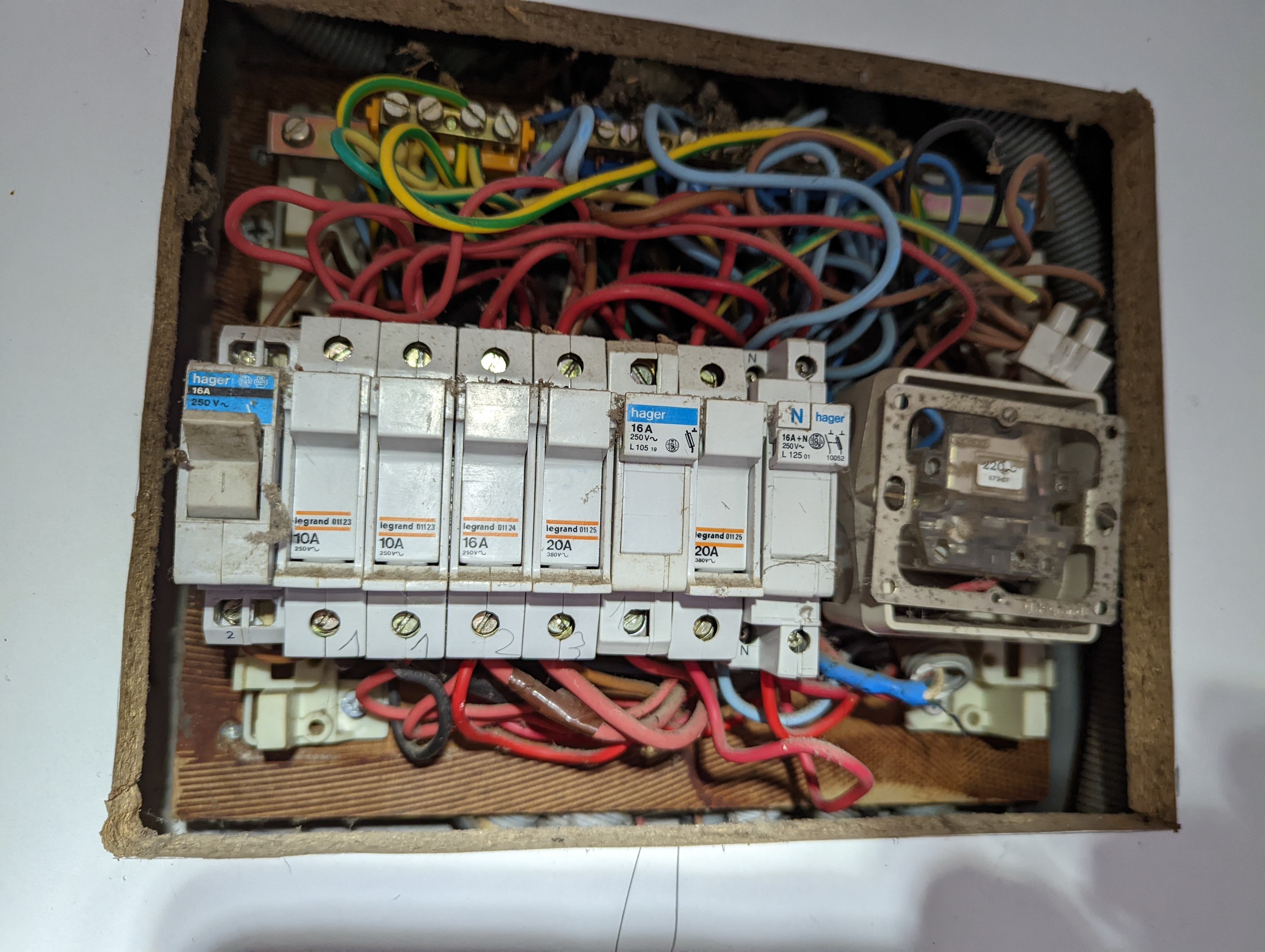

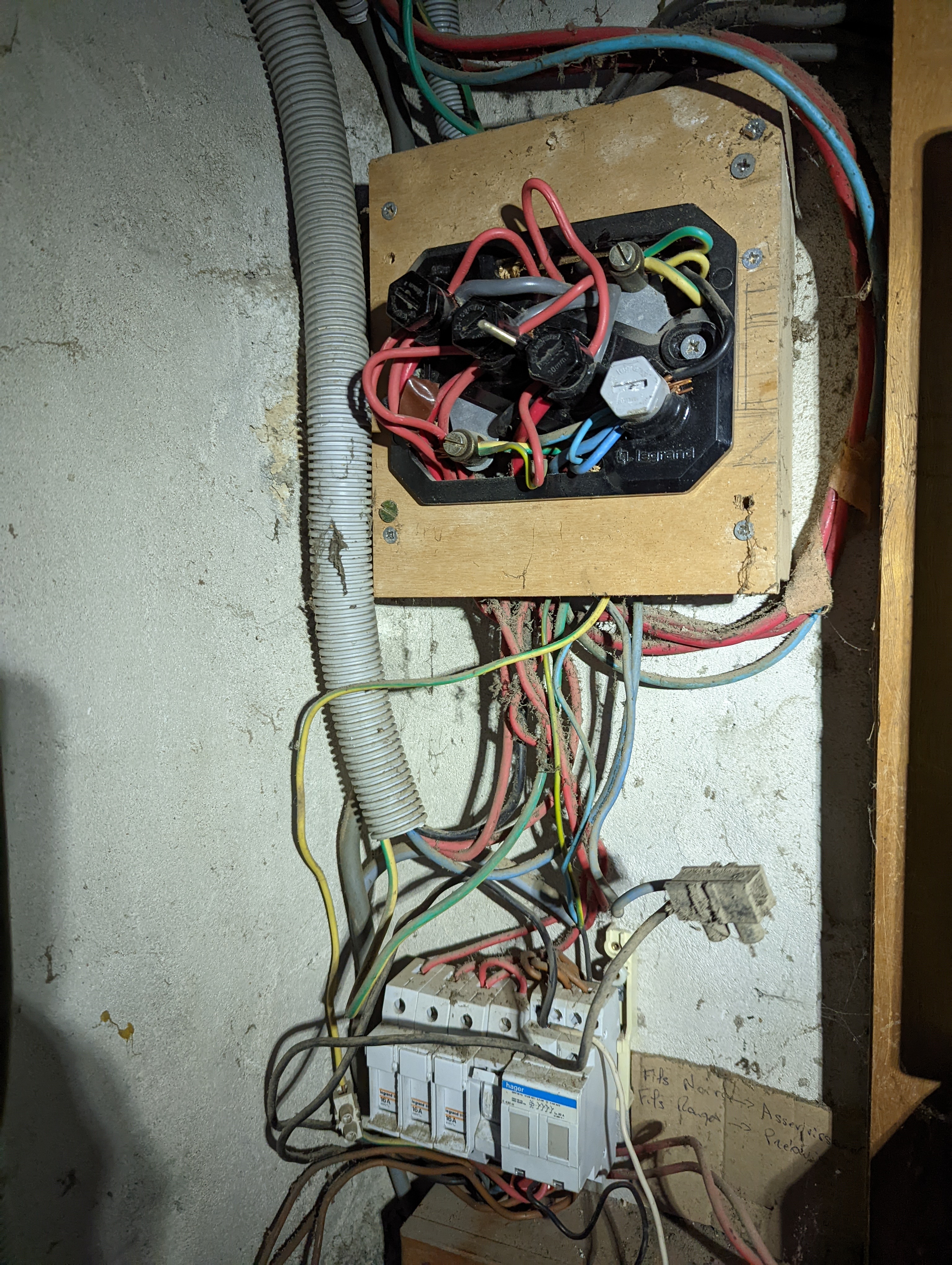

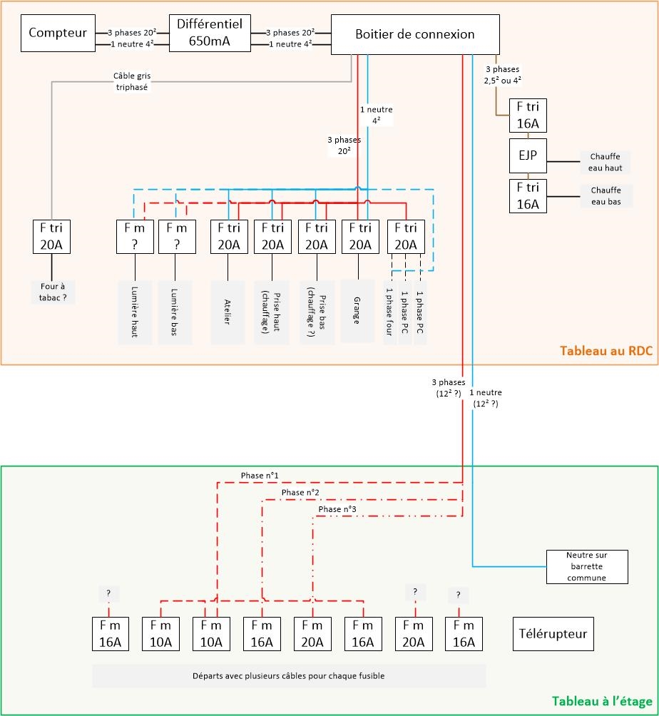

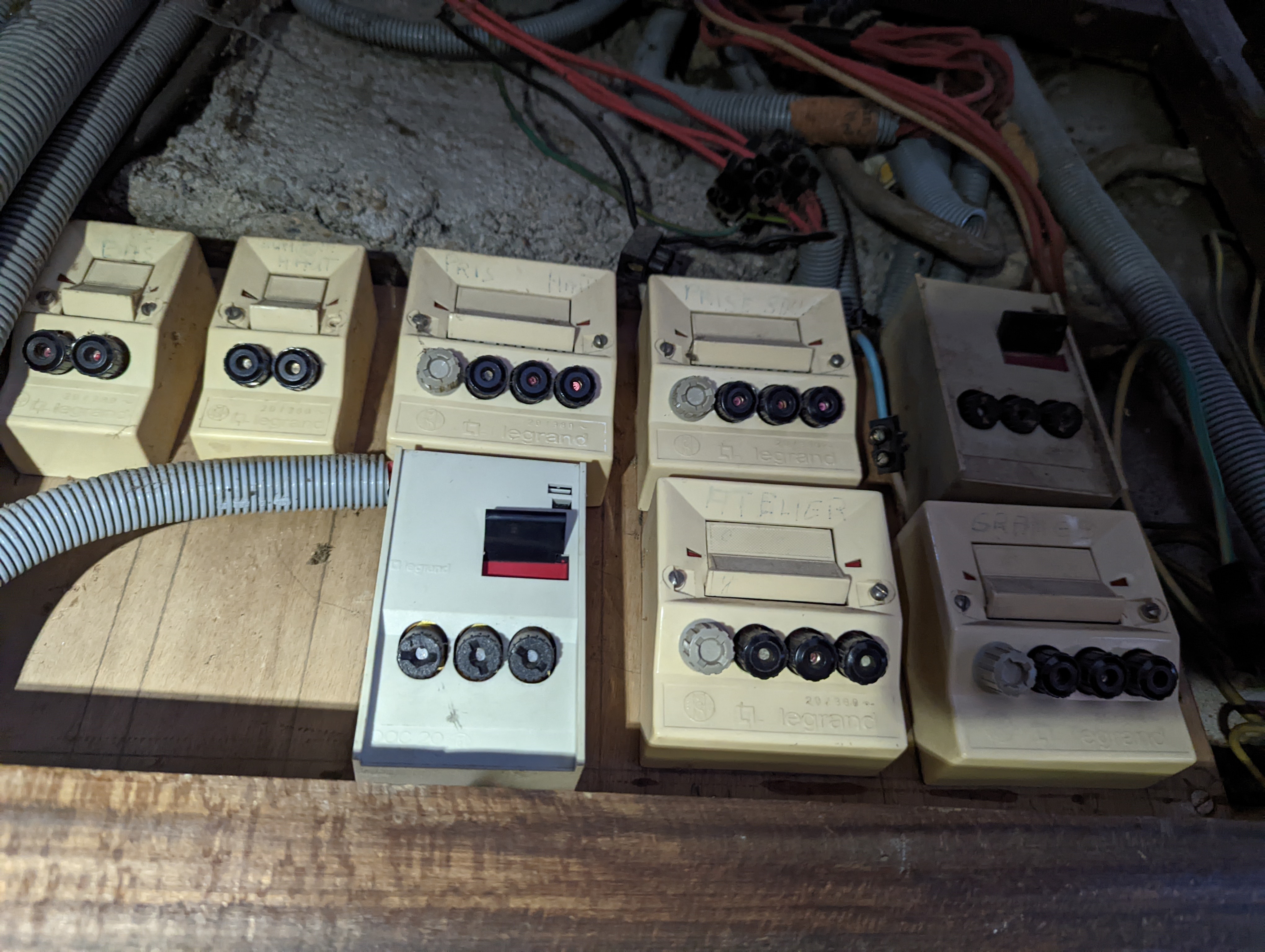

Hello  :hello:
Question rénovation de tableau électrique, chez mes parents.  [:jujulient]
C'est une ferme, avec certains équipements en triphasé --> beaucoup de câblage en tri du coup. L'électricité a été faite il y a plus de 40 ans, c'est donc dans son jus : disjoncteur de tête 650 mA, pas de différentiel 30 mA, fusibles... J'échappe aux cables tissu, c'est déjà çà  :o
Le "tableau" est sur 2 étages : au RDC le triphasé quasi exclusivement, au 1er étage du monophasé. J'ai fait un schéma de l'installation (F tri = boitier fusible en triphasé, F m = boitier fusible en monophasé, trait plein = liaison triphasée, trait pointillé = liaison monophasée).
https://rehost.diberie.com/Picture/Get/t/57608
Quelques photos de l'installation (liens cliquables), en spoiler parce que ça fait peur  :sweat:
Sortie du 650 mA
https://rehost.diberie.com/Picture/Get/t/57583
"Boitier de répartition" (je ne sais pas comment ça se nomme), avec les fusibles des chauffe-eau qui sont suspendus
https://rehost.diberie.com/Picture/Get/t/57581
Rangée de fusible du RDC
https://rehost.diberie.com/Picture/Get/t/57580
Tableau de fusibles de l'étage
https://rehost.diberie.com/Picture/Get/t/57579
Je voudrais mettre en sécurité tout ça, en rajoutant notamment des différentiels 30 mA.
J'avais pensé à :
  • changer le cable de neutre en sortie de 650 mA, qui aujourd'hui n'est pas du même diamètre que les phases
  • ajouter une protection au départ de la ligne qui alimente le tableau de l'étage (aujourd'hui, il y 3-4 ml de cables sans disjoncteurs)
  • changer dans un premier temps tout le bazar du rez de chaussée, avec pour contrainte un tableau de 3 rangées et 13 modules (place disponible limitée)
Pour le tableau j'avais pensé à une organisation comme celle-ci :
  • ligne 1 : 1 différentiel tétrapolaire 30 mA / 40A + 3 disjoncteurs 20A tétrapolaires par ligne
  • ligne 2 : 1 différentiel tétrapolaire 30 mA / 40A + 2 disjoncteurs 20A tétrapolaires par ligne + 3 disjoncteurs monophasés 20A
  • ligne 3 : 1 différentiel tétrapolaire 30 mA / 40A + 2 disjoncteurs 20A tétrapolaires + 2 disjoncteurs monophasés 20A
Quelques questions / interrogations :
  • je pensais mettre partout des différentiels type AC, ça vous semble déconnant ? Faut-il que je passe sur du 63A (avec 40A, je reste dans 0,5 x la somme de la ligne)
  • les peignes sont-ils utilisables en tétrapolaires (j'en ai mis en monophasé chez moi) - edit : oui? Ca existe des peignes verticaux pour distribuer chaque ligne ?
  • que faut-il comme info complémentaire, à part le diamètre / la section des câbles pour choisir les ampérages en conséquence ?
  • quid des disjoncteurs monophasés sur une ligne triphasée (éventuellement en temporaire le temps de refaire le tableau de l'étage) ?
  • comment c'est possible d'avoir des départs triphasés (par ex vers le chauffe eau) sans neutre ? Est ce que ça ne va pas poser de problème pour les différentiels ?
Merci de m'avoir lu jusqu'au bout  :jap:
Message édité par Phenix21 le 02-01-2022 à 10:13:19

eeeinstein
Électricien au CERN
Posté le 01-01-2022 à 18:30:49  profilanswer
Est-ce que tu as vraiment besoin du tri surtout ?
Si tu n'as pas besoin du tri passe en mono et refait tout les tableaux.
Message édité par eeeinstein le 01-01-2022 à 18:31:17

Phenix21
Posté le 01-01-2022 à 18:39:10  profilanswer
Oui, on a encore besoin du triphasé puisque certaines machines (scie à ruban, raboteuse, ...) continuent de tourner avec. Il reste également des radiateurs triphasés dans la maison
n°64835862

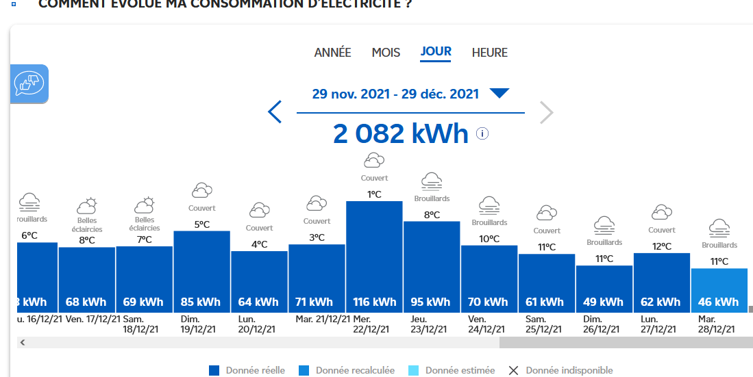

gars_lent a écrit :
Je viens de regarder sur le site EDF pour étudier ma conso (vachement bien foutu), je suis à 50kwh/jour à de chauffage en moyenne entre 19 et 20° pour 200m² quand j'utilise pas l'insert.
Je pense que je peux assez facilement diviser par 2...
et confirmation que je chauffe les pigeons :lol:
https://zupimages.net/up/21/52/l728.png
Comment tu fais ?
Tu consommes pareil/plus que moi, alors que j'ai aussi une maison des années 80 avec son isolation d'époque, full électrique, que je chauffe à 19/20 comme toi et que je suis dans un pays avec un vrai hiver ?
( mais il est vrai, j'ai un peu moins de m² )
FeedBack HFR
