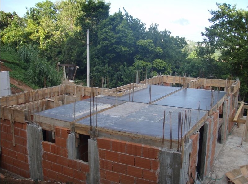

Sinon tu as les constructions des dom tom :
https://rehost.diberie.com/Picture/Get/f/55957
Mais là je conseille pas... vraiment pas [:rofl]²²²²²

Posté le 15-12-2021 à 08:55:19  profilanswer
Slyde a écrit :
UN PONT THERMIQUE, HA !  [:eneytihi:1] :D
Depuis quand les ferrailles dans le béton ça fait des ponts thermiques ?  [:mister_k]
n°64711812
Carbon'R
Fahren macht frei
Posté le 15-12-2021 à 09:09:08  profilanswer
En tout cas les funérailles dans le béton ça pose des problèmes de solidité :o
A new power is rising
n°64712695
Gloinfred
Posté le 15-12-2021 à 10:50:02  profilanswer
Si ça passe à travers un hourdis polystyrène supposé être isolant, c'est bien un pont thermique. :jap:
n°64712733
Kelchacalc​etype
Posté le 15-12-2021 à 10:54:27  profilanswer
Au même titre que les évacs, etc. C'est inévitable, à moins de vivre dans un auto-cuiseur :D
Pour info j'ai retrouvé une photo de mon chantier où on voir la mise en œuvre :
https://img.super-h.fr/images/9d13fdda60d96882162628cafc3c0edf.jpg
n°64712850
Gloinfred
Posté le 15-12-2021 à 11:07:22  profilanswer
https://img.super-h.fr/images/9d13f [...] 3c0edf.jpg
Je te rejoins à 100% sur le fait que ce n'est pas parce que c'est un pont thermique que c'est grave.  :jap: C'est un peu [:bidem] ce genre de truc..
Par contre, clairement ce n'est pas "inévitable" pour les supportages de tuyauteries:
- la méthode toute pourrie avec de vieux parpaings ne génère pas de pont thermique (mais elle apporte d'autres soucis) :pt1cable:
- il serait tout à fait possible de faire des supportages en matières synthétiques (ou métalliques à rupture de pont thermique).
Message édité par Gloinfred le 15-12-2021 à 11:11:15

Je parlais des evacs en elles même. Même si c'est en PVC, il y a rupture dans l'isolant.
n°64713347
Pour les évacuations c'est clair que c'est cuit par contre  :lol:
