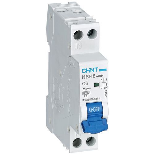

Posté le 07-12-2021 à 21:51:04  profilanswer
Carbon'R a écrit :
Du matériel sérieux et pas du tinois, sauf si ton projet c'est de faire cramer ta maison.
https://www.manutan.fr/img/S/GRP/ST/AIG5226679.jpg
Chint... ok ?

Posté le 08-12-2021 à 07:33:59  profilanswer
Umi a écrit :
Avec 123elec et elec44 je suis à x2 sur du Legrand:
https://i.imgur.com/jKw9WaGh.png
https://i.imgur.com/XbSBCnrh.png
À la limite je prend le différentiel en Legrand et le reste en Debflex ?
T'aurais pas intérêt à partir sur un tableau pré-assemblé ?
n°64649955
nical_73
Posté le 08-12-2021 à 07:49:52  profilanswer
si tu as besoin de tout, oui en effet
mais je reviens sur ce qu'a dit un intervenant sur le tableau debflex, quand tu achètes et si tu n'y connais rien, un tableau legrand ou =SE= va bien plus rassurer que Debflex, même Hager par un néophyte peut faire peur. Si ton acheteur n'y connait rien et demande à son père ou son oncle qui bricole de passer et voit un tableau neuf (Leg ou SE), il sera ravi d'affirmer d'un ton connaisseur "c'est de la bonne cam"
A la limite si tu veux un super prix .... prends du Merlin Gerin sur leboncoin :D, j'aime bien le liseret orange
et pour les prix, 123elec et materiel electrique sont beaucoup moins cher qu'en GSB
Message édité par nical_73 le 08-12-2021 à 08:19:14
n°64650219
DrDooM
Posté le 08-12-2021 à 08:45:59  profilanswer
103€ pour remettre au propre ton élec ça va, et prend pas de merde de Debflex sérieusement...
Hager, Legrand ou Schneider, le reste tu peux oublier.
