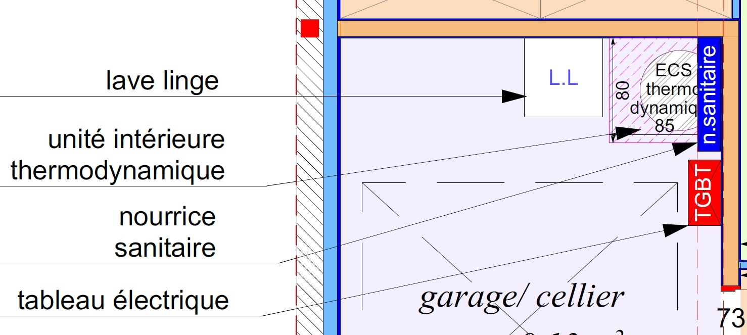

Posté le 07-12-2021 à 10:20:24  profilanswer
john_tgv a écrit :
... j'entends déjà les arguments du maître d’œuvre: "vous avez signé pour ces plans, le boulot est fait comme prévu sur les plans, pas not'faute si vous nous avez dit de faire de la merde". [:cerveau pfff]
Les plans dont je parle:
https://rehost.diberie.com/Picture/Get/f/55190
J'ai certes signé ça mais j'avais aucune idée des conséquences une fois posé. :sweat:
Y'a normalement du conseil dans mon contrat, je considère que c'est pour éviter que ce genre de situation arrive... :/
standalone a écrit :
le chauffe eau a été installé avant le système de chauffage? Tu as une pac ou chaudiere gaz? elle sera ou par rapport à ton chauffe eau?
Quand j'ai râlé sur l'espace perdu entre le chauffe eau et le mur, mon chauffagiste m'a dit "en cas de problème ça sera bien plus simple et rapide"
il a pas eu tord, 3 semaines plus tard il revenait et bossait dans ce trou justement :D
Chauffage par pompe à chaleur et multi-split, y'a rien dans le garage de ce côté là il me semble. [:transparency]

mqnu
Hu ?
Posté le 07-12-2021 à 10:32:02  profilanswer
Qui t'a produit les plans ? Tu as un contrat de maîtrise d’œuvre pour les plans ?

n°64640893
philibear
Orbital Bacon
Posté le 07-12-2021 à 10:42:34  profilanswer
Ce n'est pas toi le professionnel, c'est eux qui sont en faute si ils te proposent de la merde. "défaut de conseil"

mqnu
Hu ?
Posté le 07-12-2021 à 10:49:12  profilanswer
john_tgv a écrit :
Le maître d’œuvre, via leur bureau d'étude.
Je me en spoiler des extraits du contrat, ne sachant pas trop s'il est légal de les reproduire ici. :sweat:
"Le maître d’œuvre vérifie le respect des différentes réglementations"
Il y a un règlement/une norme qui dit bien qu'une distance est à respecter entre toute installation électrique et un point d'eau ?
Si oui c'est de son ressort à priori :o (Je le comprends ainsi).

Posté le 07-12-2021 à 10:52:58  profilanswer
C'est comme ça que je le comprend aussi, surtout au vu de la première réponse de nraynaud qui parle d'ETEL, ça c'est un argument net à-priori.
Par contre, l'emplacement du cumulus par rapport à la nourrice, c'est plus compliqué à déterminer que c'est une erreur de conception/conseil du maître d’œuvre et que ce n'est donc pas à moi de payer la modification de l'installation. :/
Sauf si tu as aussi signé une vue en coupe montrant que le chauffe eau bloquait l'accès à la nourrice, ils vont avoir du mal à se planquer derrière se plan. :jap:
- Sur la base de ce plan, ils pouvaient tout à fait mettre le chauffe eau en hauteur, et donc conserver l'accès à la nourrice
- Par principe, une clause illégale dans un contrat est considérée comme non écrite. La signature du plan par un particulier (donc non pro) ne leur permet donc pas de te vendre une solution qui ne respecte pas les normes de sécurité. :jap:

john_tgv
#LaurentCambon2027 ♥♥♥
Posté le 07-12-2021 à 11:37:10  profilanswer
L'accès à la nourrice est une obligation légale (edit: ou une norme de sécurité)??? [:pingouino dei]
Si c'est le cas, ils ont pas mal de baraques à refaire visiblement. [:osweat]
Message édité par john_tgv le 07-12-2021 à 11:39:31

Gloinfred
Posté le 07-12-2021 à 11:39:09  profilanswer
john_tgv a écrit :
L'accès à la nourrice est une obligation légale? [:pingouino dei]
L'accès à la nourrice non. Par contre la proximité du compteur elec semble critiquable. :jap:  A voir dans la norme.

john_tgv
Posté le 07-12-2021 à 11:41:47  profilanswer
Ah ok.
Ça, c'est effectivement un truc qui a été vu dans les posts précédents. :jap:
C'est l'emplacement du cumulus vis-à-vis de la nourrice et du reste de l'installation de fait inaccessible qui me pose problème mais qui semble correct d'après le maître d'œuvre. :/
Message édité par john_tgv le 07-12-2021 à 11:42:07

john_tgv
Posté le 07-12-2021 à 12:37:07  profilanswer
En plus des photos complémentaires, je prendrai des mesures ce soir, manière de vérifier l'ETEL déjà. :jap:
