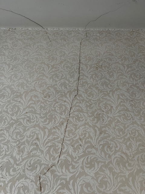

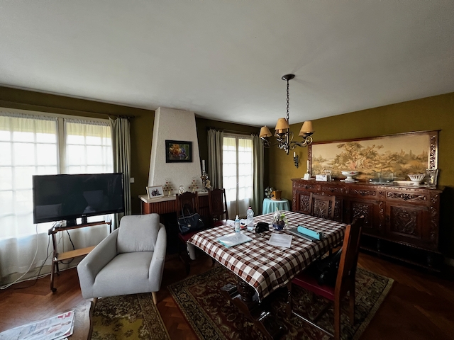

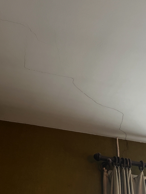

Posté le 12-11-2021 à 18:29:50  profilanswer
Cela nous avait bien fait kiffer le principe de la maison en paille. Un Zone interdite sur les autodidactes qui construisent eux même leurs maisons en avait parlé, cela semblait chouette. Mais à faire faire le prix semblait prohibitif...
Bon, nous avons fait une offre :o
Baraque des années 60's. Réponse bientôt.
Gros boulot :
90m2 habitable sur sous sol, ce dernier comprend un garage de 48m2 et environ 40m2 d'espèce de rangement avec point d'eau.
- Changer les ouvertures : j'ai compté 7 fenêtres et 3 portes fenêtres, 10k€
- Isolation des combles & ITE, j'ai compté 42K€ (doigt mouillé).
- Revoir l'électricité, j'ai compté 12k€ (pourquoi, je ne sais pas, on avait du me donner ce genre de chiffre ici :D )
- Dégager toutes les tapisseries des murs, certains plafonds et repeindre (Couloir 4m2+ pièce de vie 27m2 + 2 chambres de 10m2 + 1 chambre de 14m2) : j'ai compté 5k€, 1k€ par pièce
- Dégager la moquette d'une des chambres et peut être restauration parquet, changer sol couloir et cuisine, environ 2k€
- Péter un mur non-porteur entre cuisine et couloir, j'ai compté 2K€
- Retouches à la cuisine (changer un plan de travail et vasque), 2K€
- Retouche Sdb (gros placard à virer donc peut être sol à revoir, carreler un peu plus, changer le meuble) : 3K€
- Surement VMC à rajouter, j'ai compté 1K€
- Rajouter un WC au rdc si possible, aucune d'idée du prix
- Rajouter un poêle à l'étage, j'avais compté 6K€
- Madame aimerait ajouter une suite parentale au rdc. Je suis moyen chaud, on verra ce que donne le budget. On a mis 15K€ d'après recherche google :o à voir.
Bref j'arrive à environ 1230€/m2, cela semble dans les eaux évoqués ici pour du lourd sans trop toucher au gros oeuvre et en incluant les 15k€ de la suite parentale qui passeront s'il n'y a pas trop de mauvaises surprises. Et il faudra bien payé l'archi.
Par contre il y a une vieille cheminée bien dans son jus mais qui ma foi, est peut être sauvable en repeignant les briques ou autres.. Se posera la question d'y mettre un insert (est-ce possible ?) plutôt que le poêle à granulé envisagé... Mais elle est assez mal placée pour rayonner dans la baraque.
Au point, nous avons remarqué de grosses fissures un peu partout sur la baraque. Apparemment ce serait du à un tremblement de terre dans les 70's et effectivement elles font vieilles. Mais qu'en pensez vous ? Fauttoutraser/proof
https://rehost.diberie.com/Picture/Get/t/53192
https://rehost.diberie.com/Picture/Get/t/53191
https://rehost.diberie.com/Picture/Get/t/53193
Le salon avec la belle cheminée :o
A vos commentaires mes braves  [:caudacien:1]

Les fissures, à part s'il peuvent prouver qu'elles sont là depuis des années (les photos de tata Ginette à Noël 1992) ça pourrait aussi bien être arrivé récemment avec les sécheresses et le retrait des sols. Vérifie bien que ça n'est pas arrivé ailleurs dans la région. Mais perso entre ça et les frais énormes que tu cites, à moins de toucher la maison pour que dalle , j'avoue que je reculerais.
Parce que ton chiffre, ça donne 110 700€ de travaux (sans les 15k). De TRAVAUX quoi. C'est le prix de la maison en bon état chez moi :o
A moins de payer la baraque 30 000€ ou que tu sois dans une zone vraiment tendu le trouve que c'est déraisonnable. Sauf à tout faire toi-même éventuellement...
Si on attend la dernière minute pour faire quelque chose, au moins ça ne prendra qu'une minute à faire.
C'est malheureusement assez simple.
Les terrains dans ce secteur n'existent plus. S'ils existaient par miracle, ils seraient à la moitié de ce qu'on paie et au final nous n'aurions pas les moyens d'avoir une maison aussi vaste.
Alors la reno a ses inconvénients, c'est certain. Néanmoins nous avons aussi également vu des maisons partiellement rénovée ou en meilleur état, de ce fait plus chères, qui ne répondent pas à nos critères et dont le montant des travaux est également significatifs.
Donc bon.
Si c'est le prix à payer pour une maison confort...
Perso, j'en pense que c'est des fissures importantes et qui ont l'air traversantes (y en a à l'extérieur?) et que rien ne te prouve que le vendeur ne te raconte pas n'importe quoi.
Perso, soit je fuis direct, sois je paie un bureau d'étude structure pour me faire un diag de la baraque et des fondations avant de faire la moindre proposition.
n°64447189

Kikou, des fissures partout, des travaux en veux-tu en voilà alors que c'est votre premier bien, pour finir avec 90 m² trop petits qui vont peut être s'écrouler :/
90 m² c'est bien pour un appart ou une maisonnette en pleine grande ville, mais en province :/

Merci pour vos retours.
Vous me faites flipper pour les fissures mais je préfère ça plutôt que tomber des nues une fois signée.
Quel genre de boîte pourrait nous indiquer si tout va bien ?
Ce genre de diag s'élève à combien ?
Message édité par kikou2419 le 13-11-2021 à 08:49:30
