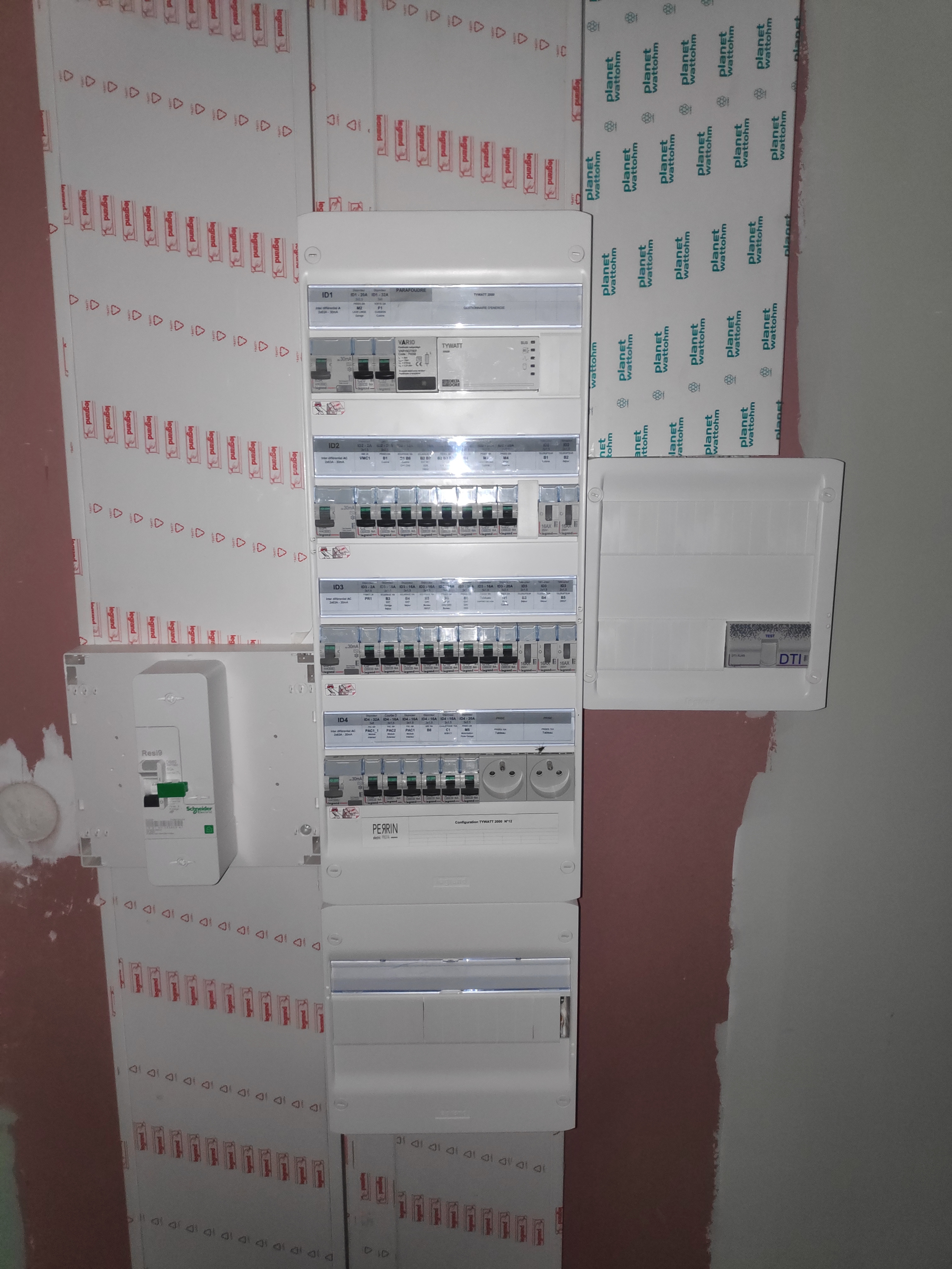

twain2 a écrit :
Mon constructeur m'a laisser le compteur comme ça
https://zupimages.net/up/21/45/e7go.jpg
Je suppose que les prise RJ45 sont dans le boîtier de droite....
Le consuel est passé ?
Parce que la dernière ligne est hors norme déjà. PAC c'est du chauffage ça compte pour 1, donc avec juste les 3 premier disjoncteur on arrive à 64A soit plus que l'ID..
Sinon pour les rj45 soit à droite, soit dans le tableau du bas.
Tu peux faire une photo de meilleure qualité que l'on puisse lire les étiquettes ?
C'est quoi en M5 et B8 ?
Encore un truc à revoir complètement j'ai l'impression..
Oui tu ouvres le boîtier de droite tes prises RJ sont la :o

Kelchacalcetype a écrit :
Un superbe boîtier de communication :o
Le gars fait comme ça depuis 30 ans et tu veux lui apprendre son métier ?
Le tableau électrique, pas le compteur :o Ça manque de vert pour un compteur :o
Règle de l'amont, avec le calibre de l'ID (63A) > calibre du DB (60A), non ?
Pour les RJ ça doit être à droite, le tableau du bas semble avoir été ajouté pour avoir les 20% de modules libres.
Piaf : après zoom + déchiffrage, il semblerait que M5 soit "Motorisation porte garage", et pour B8 je dirais "Devine" :D
Pour B8, je dirais VRE (volet roulant électrique)?
