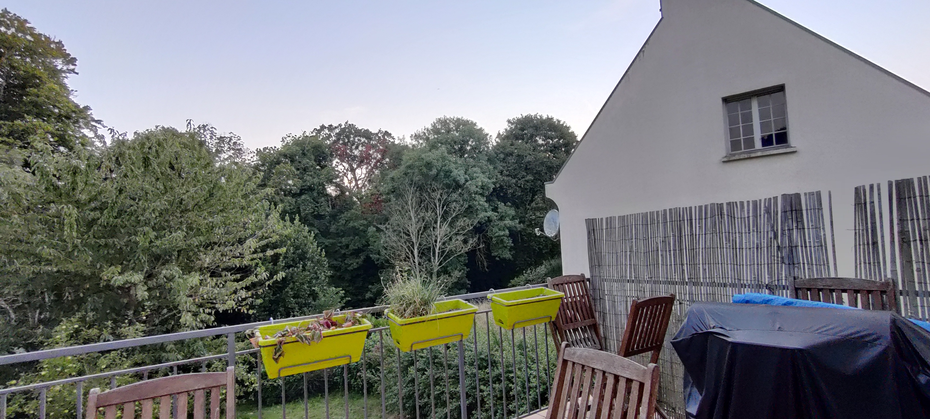

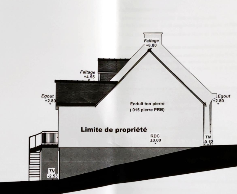

tomaxt a écrit :
(...) son permis de construire et est prévu un mur de 7m de haut sur 12 de long contre la ligne de séparation entre nos propriétés.
- Ma compréhension du PLU dit que c'est impossible mais je dois me tromper.
(...) j'ai donc contesté sur ce point là mais les services de la mairie m'ont dit qu'il était mal rédigé mais que le PC était conforme au PLU
(paragraphe sur les m² déclarés et le besoin de faire appel à un archi = autre problème)
(paragraphe sur le bornage + droit d'échelle + le chien et la haie = autre problème)
voila le projet je suis la parcelle en bas de l'image
https://rehost.diberie.com/Picture/Get/f/46748
le terrain est meme en pente donc du plus bas (coté jardin), au faitage il y aura 9,35m.

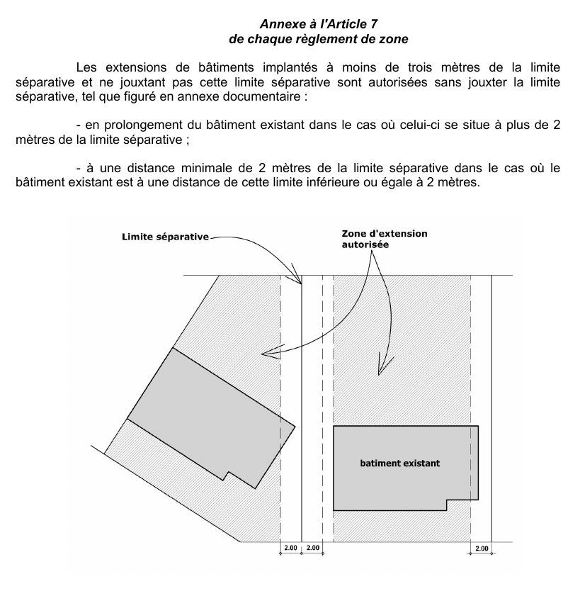

voici l'annexe du PLU qui sur ma zone de PLU n'est pas 3 mètres mais 4 mètres
https://rehost.diberie.com/Picture/Get/f/46733

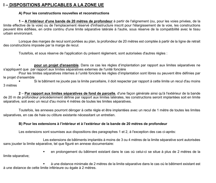

et tant qu'a faire voici le PLU qui indique si l'on veut bien le lire le contraire (en A pour un batiment et en B pour une extension) mon cas est une extension donc j'applique le cas B
https://rehost.diberie.com/Picture/Get/f/46742
(3615 mylife et la life de mon voisin = ce n'est pas une synthèse objective du problème...  :o )
PLU : https://www.ville-saint-malo.fr/med [...] R-2020.pdf  a partir de la page 65

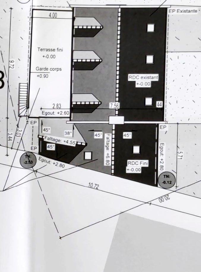

le projet ! je suis la parcelle en bas de l'image et on voit clairement l'ancienne maison et l'extension
https://ibb.co/93jYPRM
le plan d'ensemble :
https://ibb.co/zJLpbWC
je suis donc le terrain qui voit cette facade sans fenetre de profil( vue de gauche) et qui se trouve donc à droite de l'extension ( vue de droite)
vue finie
https://rehost.diberie.com/Picture/Get/f/46758

Ma lecture est la suivante :
- Dans une zone de 0 à 20 mètres à partir de la voie ou alignement :
(1) Si le bâtiment existant est au-delà de 3 m de la limite de propriété, l'extension peut aller jusqu'en limite de propriété.
(2) Si le bâtiment existant est en deçà de 3 m de la limite de propriété, l'extension ne peut pas aller jusqu'en limite de propriété.
- Dans une zone partant de 20 mètres et au-delà à partir de la voie ou alignement :
Même chose que plus haut mais en remplaçant 3 m par 4 m.
L'annexe ne sert à rien car elle ne fait que redire les deux derniers points du PLU qui précisent déjà que l'extension doit prolonger le bâtiment existant et rester à une distance minimale de 2 mètres lorsqu'on est dans le cas (2).
Il n'y a pas d'incohérence entre le PLU et l'annexe : les deux documents disent la même chose.
Donc : la question primordiale est : l'extension de ton voisin sera-t-elle à l'intérieur ou à l'extérieur de la bande de 20 m de profondeur ?
Si à l'intérieur, ils ont le droit de construire l'extension en limite puisque le bâtiment existant est au-delà de 3 m.
Si à l'extérieur, ils n'ont pas le droit de construire en limite mais uniquement dans le prolongement de l'existant puisque le bâtiment existant est en deçà de 4 m.
D'après la vue la plus large, il semblerait que l'extension se situera entre 15,71 m et 26,43 m.
À cela, deux questions :
- est-ce bien cette mesure qu'il faut prendre pour déterminer cette bande de profondeur ? (est-ce que la zone "Talus existant" fait bien partie du terrain du voisin ?)
- quel cas faut-il considérer lorsque l'extension prévue est à cheval sur la bande des 20 m et la bande "20 m et au-delà" ? (ce qui serait le cas si la mesure donnée ci-dessus est la bonne)
Mais je crois déjà entrevoir la réponse finale à toutes ces questions : leur extension est au moins en partie dans la bande des 20 m de profondeur, donc ils peuvent construire en limite séparative (puisque l'existant est au-delà de 3 m). ;)

Cela dit, mathématiquement, l'extension sera majoritairement dans la bande "20 m et au-delà" et minoritairement dans la bande des 20 m :
26,43 - 20 = 6,43 m dans la bande "20 m et au-delà".
20 - 15,71 = 4,29 m dans la bande des 20 m.
 [:o_doc]
Tu peux éventuellement jouer là dessus pour avoir gain de cause, mais... je n'y crois pas trop.  :o
« Pourvu que c’était du lubrifiant. »

Nan mais c'est pas un mur de cloture, c'est le mur de l'autre baraque qui fait 2 étages de haut.  ;)
n°63934422
_Makaveli_
Posté le 05-09-2021 à 19:01:06  profilanswer
Ah oui je viens de comprendre son schéma :d
Nos voisins font à peu près ce genre d'extension. Mur en limite de propriété. Pas de soucis ici. Je trouve ça bizarre moi car ils pourront plus faire le tour de leur maison...
Humanity is overrated

Ton message est très éclairant. Je n'avais aucune conscience que la distinction 3/4m était applicabla a la zone des 20m.
Je vais relire avec ce doigt averti  :(

Illustration a l'instant de l'emplacement actuel.
https://rehost.diberie.com/Picture/Get/f/48344
Imaginez le mur à droite de l'image 4m plus proche et aussi haut.
L'extension viendrait au dessus des arbres en hauteur et cacherait les 2 arbres "morts" que l'on voit au fond.
Pour situer a peu près
Message édité par tomaxt le 05-09-2021 à 20:39:32
 [:o_doc]
par contre je pense que ton calcul est inversé, la bande des 20m etant matérialisée depuis la rue a droite du schéma. la partie à gauche étant non constructible
c'est donc l'inverse. et je vois 100% de l'extension dans les 20m
si c'est ca bien vu  [:sisicaivrai]
Effectivement, je ne sais pas pour quelle raison je suis parti du principe que l'accès aux terrains était à gauche et non à droite.  :D
On a donc :
6,95 m dans la bande des 20 m
3,77 m dans le reste
Soit 65% de l'extension dans la bande des 20 m.  :o
Du coup, tu l'as encore plus dans l'os.
Edit : si ce qu'ils appellent "l'alignement" est la ligne de 20 m matérialisée à côté de la voiture, c'est en effet l'intégralité de l'extension qui est dans la bande des 20 m !
Malheureusement pour toi, la messe est dite. :/
