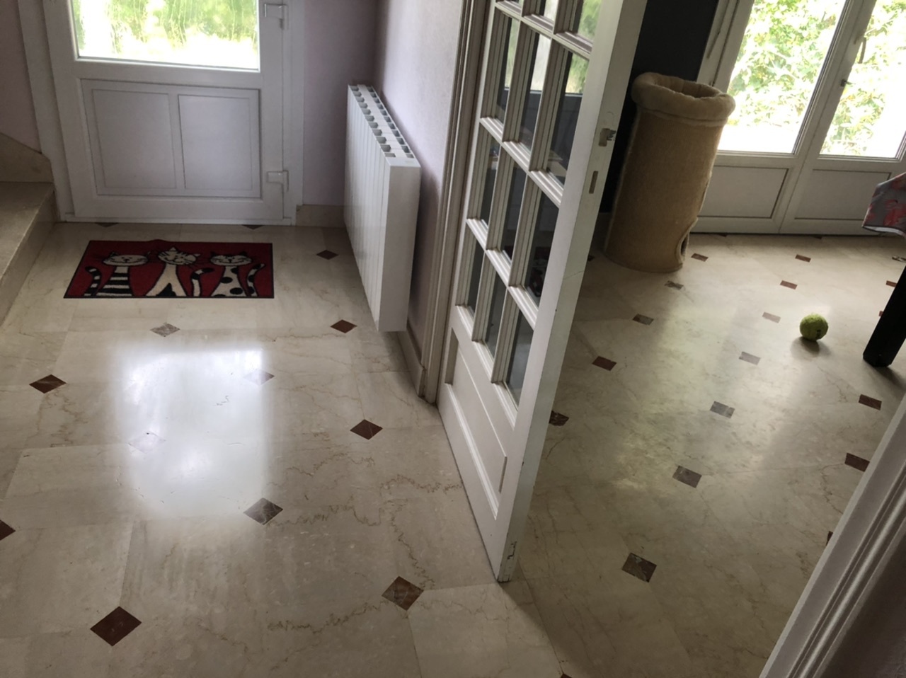

silkr a écrit :
Lustré cela le rend brillant.
Exactement :)

Bon j’ai commencé à retaper mon marbre. Quelle galère…
https://zupimages.net/up/21/33/8p1j.jpeg
Plutôt content du résultat (a gauche hein :o)

C'est pas du marbre mais du carreau de ciment  :o

quelle horreur !  du carreau de marbre !   :lol:

Meuh non c’est du vrai marbre bien chiant à entretenir :o
Je préfère ça à du carrelage imitation marbre!
Bah oui :o
On t'a dit que c'était du carreau de ciment :o
