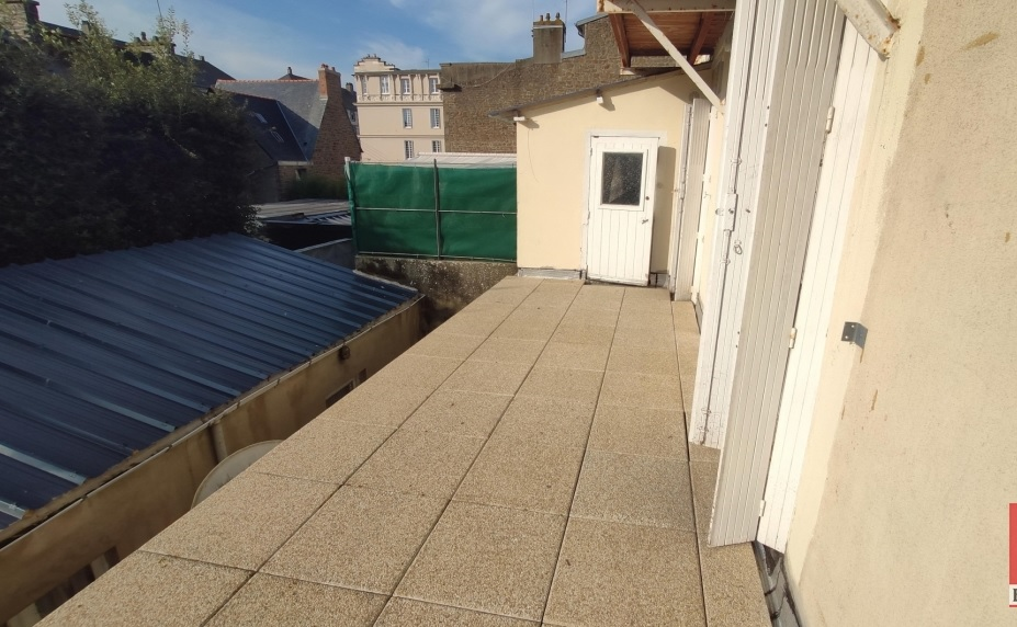

Je fais le tour des annonces d'appart :
https://rehost.diberie.com/Picture/Get/f/44680
What the actual fuck ? [:ula]
(sur la droite c'est la porte d'entrée du logement)
Tu rajoutes une barrière en palettes et c'est bon. :jap:
