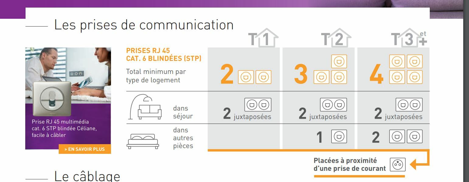

mqnu
Hu ?
Posté le 29-06-2021 à 17:25:41  profilanswer
eeeinstein a écrit :
Pour avoir le consuel oui.
Quelle mayrde c'est bien ce que je pensais :o
Le réseau fait partie de l'électricité, donc il regarde sans regarder. Tu peux aussi lui présenter le matériel qui va être monté ultérieurement, du moment que le matos est sur le chantier au moment de la visite.
Et des idées sur ce qui est obligatoire de ce qui ne l'est pas ? J'imagine qu'une baie 42u le type s'en moquera mais par exemple 2 prises dans salon, 1 dans chaque chambre, dispatch dans le célier ?
Merci.
[Edit] Trouvé après recherche :o https://www.blog.123elec.com/norme- [...] unication/
Bon je dirais à l'élec de faire le mini syndical : DTI + coffret de communication basique pour aller jusque la baie.
Message édité par mqnu le 29-06-2021 à 17:31:25
Merci.
https://zupimages.net/up/21/26/g8qz.jpg
https://docdif.fr.grpleg.com/genera [...] imedia.pdf
Le coffret de com est pas obligatoire si tu pose une baie. Perso j'ai une baie 48U donc pas de soucis :o

Ah cool.
Donc lors du passage du consuel la baie et la totalité des prises RJ45 doivent être sur site même si non installées c'est ça ? Au moins qu'il les vois.

Ah cool.
Ouai voila. Comme l'appareilage, tu peux n'avoir aucune prise de posé nul part, tant qu'elle sont présente sur le chantier le jour de la visite, c'est validé.
