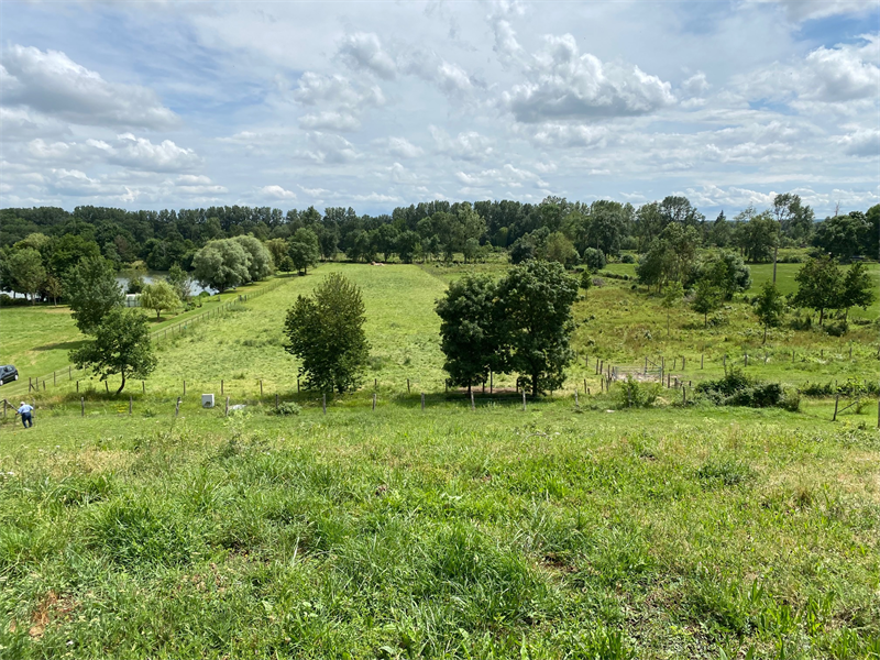

Vue de face au fond du terrain. Terrain inondable en face, donc pas de construction possible :
https://rehost.diberie.com/Picture/Get/r/42889

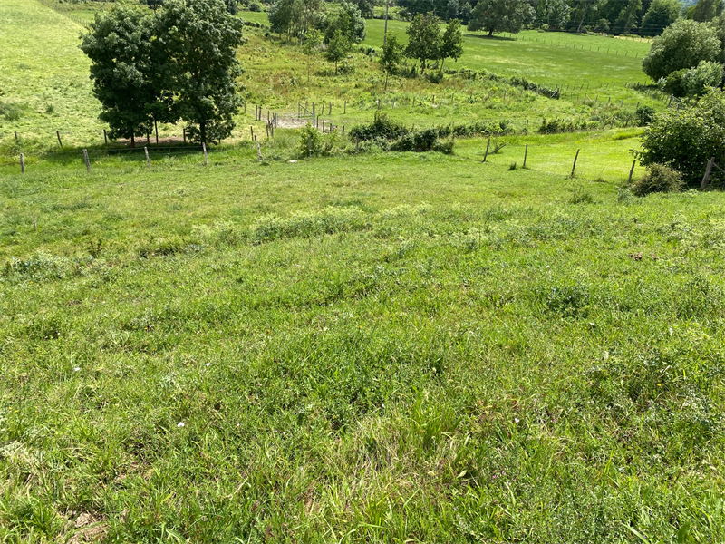

Vue à gauche en étant au fond du terrain :
https://rehost.diberie.com/Picture/Get/r/42890

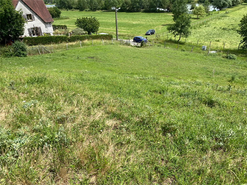

Vue à droite en étant au fond du terrain :
https://rehost.diberie.com/Picture/Get/r/42891

On est pas mal emballé sauf le prix : 50k€/2500m² mais non viabilisé.
Il y a le gaz de ville, l'EDF et le tout à l'égout en bordure de terrain.
Je me renseigne à la mairie cette après-midi, il y a des choses à demander en particulier?

Posté le 21-06-2021 à 10:55:25  profilanswer
Terrain inondable en face, avec l'étang à côté, renseigne toi bien là dessus, quel degré de risque pour ta parcelle (oui t'es en hauteur mais pas non plus 20 mètres), qu'est-ce qu'il y a eu comme grosses crues et quand etc.

https://monexpert-renovation-energi [...] udiere-gaz
Je suis bien d'accord.
D'après le proprio, l'eau s'arrête à milieu de champ en face. Mais je comptais demander à la mairie pour être sur effectivement. On est environ à 3m au dessus de la route.
De toute façon, je ne comptais pas l'utiliser.
Full élec.
Oui enfin vu les photos y'a peu de risque quand même.
Sinon les terrains en pente c'est bien pour mettre une piscine hors sol effet piscine enterrée :o
Le proprio ne va pas te dire que ça lui fait une piscine gratos :D :o
Est-ce que c'est exceptionnel quand ça déborde ou est-ce que c'est tous les 3-4 ans, etc.
On a failli acheter en terrain inondable aussi, au bord d'un lac. C'était magnifique et super calme, un petit paradis, mais le risque on ne l'a pas pris.
