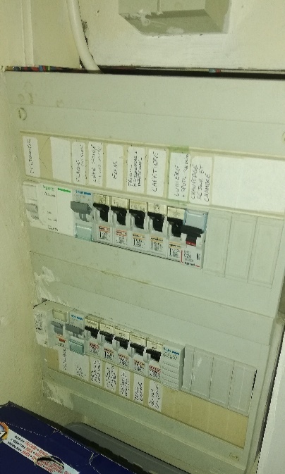

n°62881307
eeeinstein
Électricien au CERN
Posté le 08-05-2021 à 07:29:51  profilanswer
Amenodes a écrit :
C est un électricien. 35 M2 en tout. Isolation pas terrible , appart Paris et entrée donne sur cage escalier pas chaud. J en sais pas tellement plus du ce n est qu un des convecteurs ( chambre) HS. :jap:
Je crois savoir que entre les horizontaux 1500w et verticaux 1000w c'est 1000€ de plus pour les verticaux, raison de sa perplexité. Il paraît que ces modèles ne sont pas vendus au public directement.
Je suis électricien pro, il te raconte n'importe quoi. Vire le et change de collègue.
n°62881311
eeeinstein
Électricien au CERN
Posté le 08-05-2021 à 07:32:56  profilanswer
Amenodes a écrit :
Bon je crois que j' ai manqué de précisions: Pas parlé d économie d énergie et en ce moment elle n a pas de " grille pain" mais des radiateurs à inertie Delonghi ( achetés chez Brico dépôt) de 1500 watts. Celui de la chambre est naze donc elle voudrait en profiter pour tous les changer pour avoir une meilleure qualité de chauffage ( plus chaud). En l'état actuel il ne lui est pas possible de faire une vraie isolation.
La question est donc : pour ses 35 M2 des Acova TH horizontaux de 1500 watts sont ils intéressants et ,si elle le peut ( je ne connais pas son installation électrique ) et elle est prête à changer son abonnement, cela vaut il la peine de mettre des 2000 Watt au moins dans le séjour ? Merci a tous et bonne journée
Photo du tableau et du disjoncteur EDF.
n°62881327
grotius
Posté le 08-05-2021 à 07:43:28  profilanswer
Amenodes a écrit :

Amenodes
Posté le 08-05-2021 à 08:42:19  profilanswer
Merci , je vais les lui demander.
Message édité par Amenodes le 08-05-2021 à 08:42:59

n°62883532
Amenodes
Posté le 08-05-2021 à 14:58:03  profilanswer
Tableau  :jap:
https://zupimages.net/up/21/18/23ix.jpg

GladiaS a écrit :
Si elle a déjà des bons radiateurs, qui répartissent uniformément la chaleur dans la pièce, il n'y a aucun miracle, si elle a froid c'est que l'isolation n'est pas top.
Ce que tu avais proposé plus haut (les rideaux épais aux fenêtres, calfeutrer la porte d'entrée) ça fera déjà son petit effet normalement, et à partir de là, elle peut reprendre de bons chauffage adaptés à la surface des pièces parce que c'est par pièce pas par appart entier qu'on calcule la puissance avec des électriques.
Ici tu trouveras des schémas qui expliquent pourquoi avec certains chauffages on a l'impression d'avoir froid http://www.radiateur-electrique.or [...] -t854.html (pas obligé de tout lire, simplement regarder les images :D).
n°62884899

Ben j ai tout lu ( pas tout compris) mais les échanges sont très intéressants et j ai appris plein de choses au passage.Je lui ai envoyé le lien. Je pense que c est une lecture qui va l aider.

Concernant les radiateurs à inertie, couplé à un chauffage type pellet, n'est pas embêtant en cas de besoins? En combien de temps un radiateur à inertie permet de bien chauffer une pièce? Si c'est moins d'une heure, ça devrait le faire :D :jap:
Elle peut prendre un petit plus puissant que le classique 100W/m² pour être bien les jours de grand froid (ceux où les chauffages électriques ont plus de mal quand c'est pas bien isolé).
Ils ont calculateur ici http://www.radiateur-electrique.org/calcul.php
C'est là où le tableau électrique et l'abo EDF entrent en jeu je pense, pour savoir si tous les W et les A consommé d'un coup vont pas faire "sauter les plombs" :D.
Edit @au-dessus : j'ai un radiateur à inertie, et je trouve la chauffe lente, si on part de "froid" dans une pièce, par rapport à mes rayonnants par exemple. C'est d'ailleurs dans les inconvénients des Inertie par rapport à Convecteur/Rayonnant.
Il existe des radiateurs combinés je crois, qui ont une partie convecteur pour chauffer vite, et qui passe le relais à la partie inertie pour le maintien de la t° (les fameux "chaleur douce" ). A vérifier.
Je crois que Shitan a justement un système poêle et chauffage electrique.

Le principe d'une photo, c'est de pouvoir lire ce qui est inscrit ^^
Bref je vois kedal. Mets un 2000W max, ça passera si c'est un disjoncteur 10A sur la ligne.
C'est ce que je me suis dit en voyant la photo [:cmshadow]
Mais j'ai rien dit, au cas où :o
Et j'ai mis la meilleure des deux envoyées :lol:
Je viens de redemander une plus " lisible" ;)
