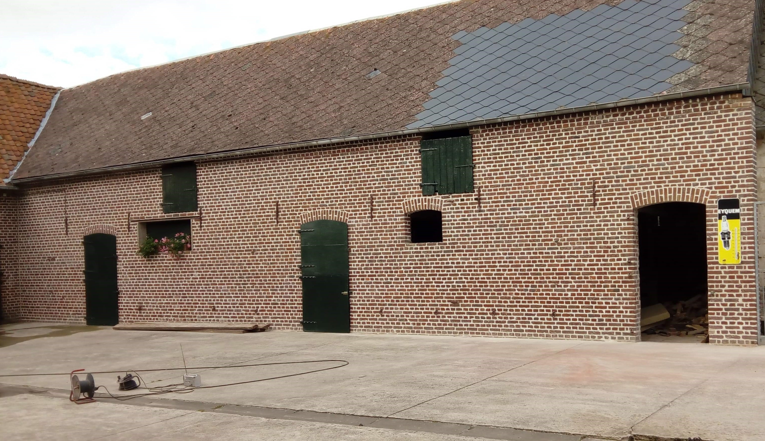

Rien d'alarmant selon moi. On dirait que la partie en dessous de tes flèches a été rejointoyée au ciment, et que la partie entre tes flèches n'est pas encore rejointoyée.
EDIT : D'ailleurs, boulot du paternel cet été
https://zupimages.net/up/21/02/0zcw.jpeg
Tout a été déjointoyé et rejointoyé, briques légèrement lessivées à la brosse douce. Ca lui a pris 2 bons mois, tout seul, à raison de 3 heures/jour environ (et pas tous les jours). Mais le résultat est :love:
Malheureusement j'ai pas de photo de l'avant sous la main, ça aurait été plus parlant.

C'est vraiment la plaie le ciment dans l'ancien. Y'en a dedans et dehors, faut tout piquer et laisser passer l'été que ça sèche.
La pièce aurait été refaite à la chaux, cela aurait nickel, comme à côté... C'est un coup à faire pourrir le bois pris dans les murs en plus.
Bizarre le raccordement entre les joints ciments et ceux en chaux à l'extérieur, on dirait qu'il n'y a plus de joints justement. Peut-être que l'eau c'est accumulé à ce niveau et qu'avec le gel les joints ont éclaté et sont tombés ...

Sacré boulot.  :jap:

Super propre !
Il a prévu de refaire le reste de la couverture ?
Avec le toit full ardoises neuves, ça aurait un sacré cachet [:tyberzann]
 :love:  :love:  :love:

Merci pour lui :jap:, surtout qu'il est pas maçon :D Mais il a établi le mélange nécessaire pour refaire les joints avec un ancien maçon à la retraite (toujours avec le même sable notamment), pour toujours garder la même couleur de joints... Une vraie tannée apparemment, à doser limite au gramme près.
Concernant le toit non, ce n'est malheureusement pas prévu, car par urgent. On a eu un souci sur l'endroit où les ardoises sont remplacées mais le reste étant encore en bon état, il n'y a pas de nécessité de tout remplacer dans l'immédiat.
C'est un ancien corps de ferme en U. Sur la grange du fond, la toiture en tuile commence à s'abimer mais vu la surface, il y a un boulot monstrueux. La facade avant est nickelle en revanche.
Sur la grange qui fait face à celle de la photo, on a la moitié du mur en briques (qui est impeccable), et l'autre moitié en pierre blanche. Une fissure est en train de se créer (enfin depuis 10 piges hein) et menace d'emporter ce bout de grange + la toiture, donc la prochaine "urgence" ce sera ça.
Et après il reste aussi un pigeonnier, entièrement en pierres, mais là c'est une autre paire de manches :D
Joli
Les boomers ont du goût parfois
Le panneau de pub c'est pour cacher une fissure ?
[:cerveau cupra]

Yep, c'est la zone dans laquelle des joints ont été refaits. :jap:
Cachée derrière l'arbuste il y a les restes d'une vieilles fenêtre, sans doute un lien ou une explication de ces joints refaits. :jap:
Superbe le résultat, si je pouvais faire aussi propre par la suite  :love:
[:cerveau cupra]
Philistin :o C'est un thermomètre ! Il a une quarantaine d'années, je l'ai toujours connu, et il fonctionne toujours parfaitement.
On a vu le même, état neuf, à la Braderie de Lille il y a quelques années. On a failli tomber dans les pommes quand on a vu le prix :D
