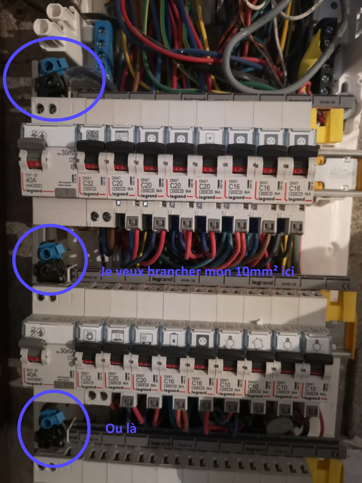

hello,
J'ai une petite question concernant le branchement d'un tableau électrique secondaire.
Aujourd'hui j'ai un tableau principal Legrand, il y a deux câbles de 16mm² qui arrivent directement sur un peigne d'alimentation vertical.
Je dois raccorder un tableau secondaire en 10mm² pour l'aménagement des combles.
Logiquement il faudrait que je branche ce câble aux borniers, sauf ceux-ci ne sont pas utilisés.
Est-ce que je peux me brancher sur le peigne vertical (donc avant les différentiels)?
Ça m'éviterais d'acheter deux rouleaux de 16mm² juste pour relier le bornier au peigne  :o
https://rehost.diberie.com/Uploads/0/20210111-161104-9bcfef66-2ea3-41a5-9abe-f57009c3c083.0.min.jpg

blackofi a écrit :
hello,
https://rehost.diberie.com/Uploads/ [...] .0.min.jpg
D'après https://schema-electrique.net/schem [...] naire.html
il faut obligatoirement un disjoncteur dédié comme départ au niveau de ton tableau principal, c'est ce que j'ai prévu pour le tableau secondaire dans mon hangar.
Pas mieux.  :jap:
Oui ce sera de toutes façons plus pratique avec un disjoncteur mais ma question c'était surtout sur le fait d'utiliser le peigne comme bornier.  :D
Je viens de trouver qu'ils vendaient des câbles 2x0,6m de 16mm² sur Amazon donc je vais finalement pouvoir relier le bornier à moindre frais
Merci !
Merci !
Euh t'as pas de magasin de brico chez toi ? Commander sur Amazon alors que ça se vend au mètre dans ces magasins je comprends po le projet :o

blackofi
Posté le 11-01-2021 à 17:43:05  profilanswer
Un bricorama...Et sur le site ça ne va pas au delà de 6mm². J'irais peut être faire un tour mais si ils n'ont rien ça va me gonfler  :o
