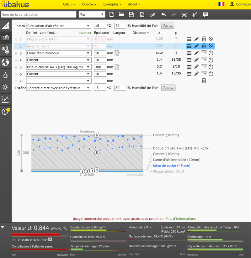

carrion crow a écrit :
J'ai fait pas mal de simulation avec Ubakus et en gros si je ne veux pas de condensation, il faut que j'enlève l'isolant ET le ba13  :heink: Même comme ça, ça condense visiblement d'après leur app.
Un truc me fait bizarre c'est le -5°C et 80% d'humidité par défaut en extérieur ; j'aurais dit qu'à -5°C l'air serait plutôt sec.
https://rehost.diberie.com/Uploads/ [...] .0.res.jpg
Samedi, on a viré le plancher du grenier au-dessus de la sde et déroulé 200mm de laine de roche. J'ai pu accéder au mur perpendiculaire via un ancien passage de conduit de cheminée et s'il parait sec en bas, il y a de la condensation qui perle en haut  :cry: Mais uniquement sur l'enduit ciment peint en vert des années 60 (et potentiellement uniquement en partie haute ; dû au pont thermique plafond briquettes / mur / grenier pas isolé ?), une moitié du mur est en brique nue et elle est sèche.
J'ai vu que au-dessus de la fenêtre, où j'ai constaté la condensation la première fois, il y avait le passage de tuyaux de chauffage central (que j'avais coupé dans la sde mais pas enlevé coté grenier) et que ça ventilait « humide » par là. Du coup j'ai bouché comme j'ai pu (c'est entre le mur et une solive, j'ai ~1cm) (c'est toujours ouvert dans la sde)
Quand j'aurai installé la VMC, est-ce que ce soucis de condensation va disparaître (car la VMC va évacuer l'air humide et qu il ne passera pas dans les cloisons) ou rester ? Et dans ce cas-là, c'est quoi la solution ? Tout casser ? Mais pour reconstruire comment ?
Ils prennent un cas trés défavorable, je ne sais pas exactement le pourquoi du comment.
Une chose est sûre, c'est qu'avec du ciment à l'extérieur sur des matériaux perspirants comme la brique de terre cuite ça ne fonctionne pas. Les murs se chargent par l'intérieur de vapeur d'eau. Il fait plus chaud, on produit de la vapeur d'eau par la respiration, transpiration, cuisine, douche...)
Après l'été peut suffire pour assécher le mur qui s'est chargé d'eau durant l'hiver et c'est un cycle, mais bon.
C'est comme pour Aline, faut casser les enduits ciments et refaire à la chaux pour être tranquille.
OK, donc je ne vais pas avoir d'autre choix que de casser ?  [:mister mystere]  Virer l'enduit ciment et tout remonter en mettant un pare vapeur cette fois-ci (au plafond aussi ?)
