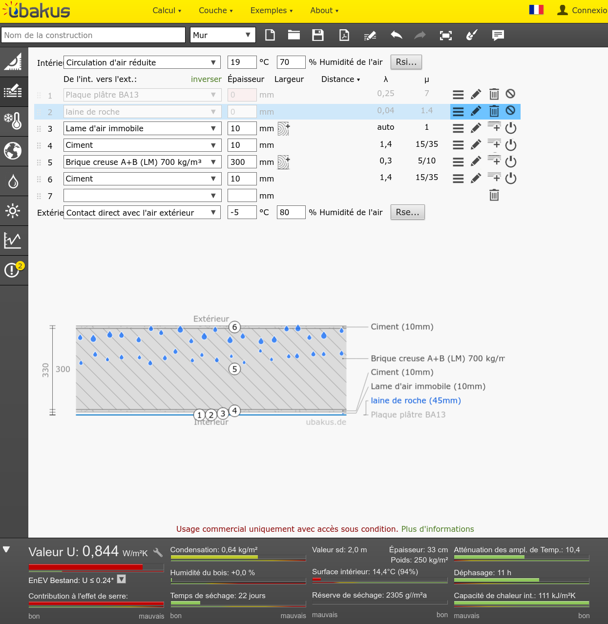

Je reviens sur mes problèmes de condensation :
@eeeinstein
carrion crow a écrit :
[:madoxav] En isolant par l'extérieur je vais éviter le problème du mur froid et donc de la condensation non ? Sachant que les murs sont en briques creuses enduit de béton (maison de 1964), en suivant ta théorie, je ne peux mettre aucun isolant car le béton ne va pas laisser passer l'eau (?). Comment aurais-je dû procéder pour revêtir les murs selon toi ? (j'ai doublé en ba13 plus pour que ce soit pratique d'avoir des murs droits et propres que pour l'isolation) Que ferais-tu pour corriger mon problème ?
J'ai regardé par l'interstice et je vois que ce n'est pas sur le mur que ça condense mais au plafond (en briques suspendues aux solives, j'ai monté les cloisons sous ce plafond) et les gouttes tombent sur le mur (pas d'aplomb) et mouillent le ba13. Le grenier n'est encore pas isolé (c'est prévu), j'imagine que s'il l'était, et que la condensation vient bien de là, je n'aurais pas le problème (?). En solution temporaire, en perçant ce plafond en briques pour tomber entre le mur et l'isolant je ferais rentrer l'air froid à cette endroit et n'aurais plus cette condensation ?
J'ai démonté des prises sur le mur perpendiculaire et en passant les doigts derrière l'isolant et sur le mur, c'est froid mais je ne sens humide ni l'un ni l'autre.
edit : je viens de penser : le carrelage a été fini de coller le 14/12 mais les joints fait que le 29 je crois (l'artisan a été covidé entre les deux) et le mec a mouillé allègrement la sde, et ma copine a du laver bien deux fois derrière pour que ce soit propre. Toute cette eau pourrait avoir migré et être celle de la condensation ? (malgré la porte ouverte H24 et que les spots ne soient encore pas posés et que ça communique plus ou moins avec le grenier via les trous de passage de câbles des élecs)
Merci.
Je ne suis pas sûr de tout comprendre au soft mais en gros si je ne veux « pas » de condensation, il faut que je vire l'isolant  :o .
J'ai fait regarder à ma compagne et elle fait le même constat que moi : le mur est sec et la condensation se fait uniquement sur le cm de plafond en briquettes qui est dans le vide isolé (idem sur le mur perpendiculaire mais en y repensant les vides sont indépendants l'un de l'autre vu comme sont construits les doublages).
Beau-papa m'a aussi conseillé de mettre de l'isolant au-dessus ; je vais aller en acheter demain et le dérouler sur le plafond, entre les solives. J'ai fermé la porte de la sde aussi, de ce que je comprends ça va limiter la condensation (ou la déplacer ?) ; il fait 10°C et 69% d'humidité là.
J'ai fait pas mal de simulation avec Ubakus et en gros si je ne veux pas de condensation, il faut que j'enlève l'isolant ET le ba13  :heink: Même comme ça, ça condense visiblement d'après leur app.
Un truc me fait bizarre c'est le -5°C et 80% d'humidité par défaut en extérieur ; j'aurais dit qu'à -5°C l'air serait plutôt sec.
https://rehost.diberie.com/Uploads/0/20210111-095503-a4123547-9d8c-4b11-840c-5903c19e2c57.0.res.jpg
Samedi, on a viré le plancher du grenier au-dessus de la sde et déroulé 200mm de laine de roche. J'ai pu accéder au mur perpendiculaire via un ancien passage de conduit de cheminée et s'il parait sec en bas, il y a de la condensation qui perle en haut  :cry: Mais uniquement sur l'enduit ciment peint en vert des années 60 (et potentiellement uniquement en partie haute ; dû au pont thermique plafond briquettes / mur / grenier pas isolé ?), une moitié du mur est en brique nue et elle est sèche.
J'ai vu que au-dessus de la fenêtre, où j'ai constaté la condensation la première fois, il y avait le passage de tuyaux de chauffage central (que j'avais coupé dans la sde mais pas enlevé coté grenier) et que ça ventilait « humide » par là. Du coup j'ai bouché comme j'ai pu (c'est entre le mur et une solive, j'ai ~1cm) (c'est toujours ouvert dans la sde)
Quand j'aurai installé la VMC, est-ce que ce soucis de condensation va disparaître (car la VMC va évacuer l'air humide et qu il ne passera pas dans les cloisons) ou rester ? Et dans ce cas-là, c'est quoi la solution ? Tout casser ? Mais pour reconstruire comment ?
Message édité par carrion crow le 11-01-2021 à 10:17:02

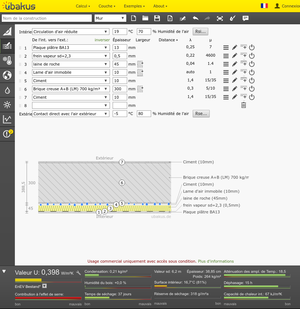

@eeeinstein
https://rehost.diberie.com/Uploads/ [...] .0.res.jpg
Il faut mettre un frein vapeur antre le placo et le mur ciment du coup.
Ajoute un frein vapeur sur leur logiciel pour voir ce que ça dit.
Effectivement ça semble améliorer les choses.
https://rehost.diberie.com/Uploads/0/20210111-103359-fdb8fc81-af70-4d3a-9fb3-3cfd0303375c.0.min.jpg
Du coup, avec un frein vapeur, il faut tout reposer ou il existe des solutions ? :/ Sachant que le plafond est fixé sur les cloisons, que le carrelage et les plinthes sont posées, que la douche est faite  [:tibo2002] (mais ça ne condense pas derrière celle-ci sur la brique nue)

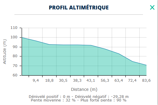

Daphne a écrit :
J'ai ça :
https://i.ibb.co/F5486Hr/alti.png
Tout le bas du terrain est pas accessible/exploitable donc c'est sauvage : ronces et fougères. Et je laisserai comme ça, tant pis. Je suis pas dans une zone à haut risque d'incendie, et ça fait une haie naturelle avec le pré en-dessous.
salut, ca sort d'ou ce type de graph ?
n°61812344
Geoportail.gouv.fr, tu cliques sur la clé à mollette dans le menu de droite.
n°61812456
yorfdog
Disciple de D. Sarron
Posté le 11-01-2021 à 11:44:52  profilanswer
Geo portail :o
> Mesurer un profil altimétrique
