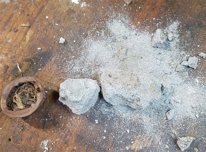

Bon, j'ai quand même essayé de faire un trou pour voir ce qu'il y a au-dessus.
Quand j'ai scié, je me suis pris une masse de poussière qui tombait des interstices. Mais ça valait le coup!
https://rehost.diberie.com/Picture/Get/r/34265
Et oui des coquilles de noix! Faut dire que j'habite près de Grenoble et que ma maison c'est l'ancienne partie grange / séchoir d'une ferme qui a été depuis divisé en deux maisons. Possibles qu'ils aient cloué le plancher pour habitation sans virer les merdes qui restaient.
L'autre truc c'est plus bizarre une sorte de pierre friable très peu dense.
En gros, est-ce qu'ils n'auraient pas laisser trainer tout une tas de merdier sous le plancher; aujourd'hui, ça se délite et ça retombe par les interstices quand on marche au-dessus?
Je vais quand même faire venir quelqu'un mais je ne suis pas au bout de mes surprises dans cette maison!
n°61748305
Posté le 04-01-2021 à 19:12:08  answer
J'opte pour l'écureuil qui vis dans ta demeure. :)
C'est des rongeurs, sûre à 100%, les coquilles de noix c'est leur manger, la paille c'est leur nid. Ton truc friable c'est un peu de mortier je pense (chaux/sable peut-être, qui doit servir d'enduit sur un vieux bout de mur).
