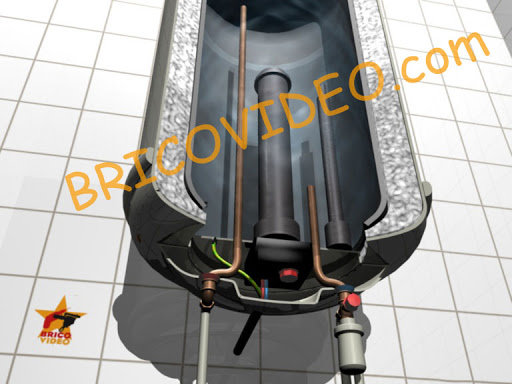

Il est pas à l'envers là ?
S'il est à l'envers, il faut inverser tuyau d'eau chaude et tuyau d'eau froide :
https://zupimages.net/up/20/53/z1tc.jpg
Sur la sortie d'eau chaude il y a un tuyau pour aller prendre l'eau chaude en haut du ballon, l'eau froide rentre par le bas. Vu que tu l'a posé à l'envers (enfin s'il est a l'envers) le tuyau de puisage de l'eau chaude ce retrouve en bas et l'arrivée d'eau froide en haut.
Message édité par eeeinstein le 29-12-2020 à 21:54:54
C'est un spécial "sous évier", donc les sorties sont naturellement sur le dessus et sont repérées bleu/rouge ;)
