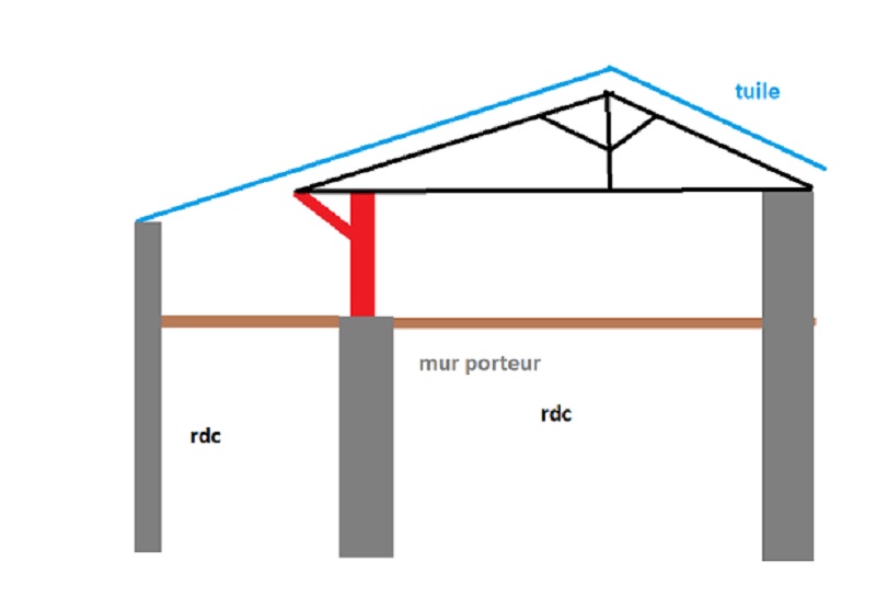

Non mais le truc a faire n'est pas super compliqué en plus. Il faut juste reporter le poids de 50% de la toiture sur 4 poteaux sous les 4 fermes qui reposeront sur un mur en pierre porteur de 40cm de large. Le calcul des sections peut même se faire en reprenant les sections des bois actuel. Car si ça merde chez moi, c'est uniquement car des cons ont remplacé 8 x 2m de torchi par des galets et des pierres bien dense sur 20cm de large (donc beaucoup trop de tonne sur la solive porteuse en dessous).
En gros, il faut faire 4 pièces comme celle en rouge pour reprendre en partie le poids de la toiture.
https://s12.directupload.net/images/201117/f5cxiulx.jpg
Message édité par andre1980 le 17-11-2020 à 20:12:22

Mais pourquoi tu ne fais pas toi même ?
Car j'ai pas les compétences pour calculer les charges et ni le matos pour faire des tenons et mortaise.
Même si je sens bien que je vais devoir mis mettre une fois que j'aurai fait le tour des charpentiers du coin.
