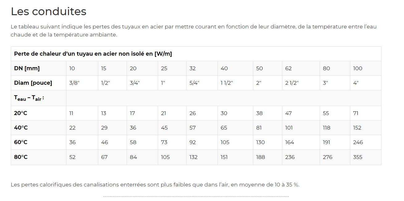

J'ai fait pareil chez moi, dans la chaufferie les tuyaux étaient nus. Pas loin de 600w de perdu pour 6m de tuyaux. J'ai tout collé à la limpiprène par contre.
Je dois avoir 50m de tuyaux non isolés :o

Posté le 09-11-2020 à 16:43:27  profilanswer
Quel section ?
Pour info :
https://zupimages.net/up/20/46/d23q.jpg
Message édité par eeeinstein le 09-11-2020 à 16:45:43

n°61295398
StanCW
Parle à Monkey ...
Posté le 09-11-2020 à 21:55:46  profilanswer
Daphne a écrit :
J’allais isoler mon chauffe eau qui se trouve dans un sous sol non chauffé mais en fait je suis revenue après deux semaines d’absence et chauffe eau coupé, l’eau était encore un peu chaude, donc j’en ai déduit que ça servait totalement à rien.
Pareil , je ne vois pas l'intérêt d'isoler juste le chauffe eau, le travail fait est très respectable, mais à ce compte autant isoler la pièce et lui donner un coup de neuf, juste le chauffe eau ... je pige pas le projet.
n°61295433
Kazuyo
Posté le 09-11-2020 à 21:57:48  profilanswer
Kazuyo a écrit :
Isoler le chauffe eau : peu d'isolant, fait dans la demi journée
Isoler la pièce : tout refaire, découvrir des merdes, acheter beaucoup d'isolant, passer 3 mois dans les travaux, ^être au bord du divorce

Posté le 09-11-2020 à 22:13:58  profilanswer
Isoler le chauffe eau : sert a rien
Isoler la pièce : tout refaire, profiter d'une nouvelle pièce meme l'hiver, amène l'amour des femmes
:O
:O
Bah écoute, je l'ai fait sur le mien, j'ai baissé sa consommation de 30%, pour le prix de moins de deux balles de ouate de cellulose, donc amorti en à peine plus d'un an :D
A new power is rising
