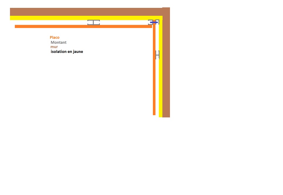

moi et moi a écrit :
Pour les angles on est pas censé faire un poteau avec les montants pour solidifier l'ensemble ?
normalement mais c'est mitch donc bon  :whistle:

Dis donc Mitch, tu auras pas oublié un rail pour le plafond près du mur pour fixer le placo au plafond. Car bon, le 1er rail au plafond est loin du mur ^^
Et pour les angles, fait comme ça :
En bleu, vis placo dans l'angle pour solidariser entre eux les deux montants avec le placo pris en sandwich. Avec ça, tu auras un angle qui ne bougera pas.
https://s12.directupload.net/images/201108/wpzyljz7.jpg

Ben si, suffit de tordre un rail au bon angle sur toute la hauteur. Il faut savoir devenir "joe la débrouille" en rénovation.
