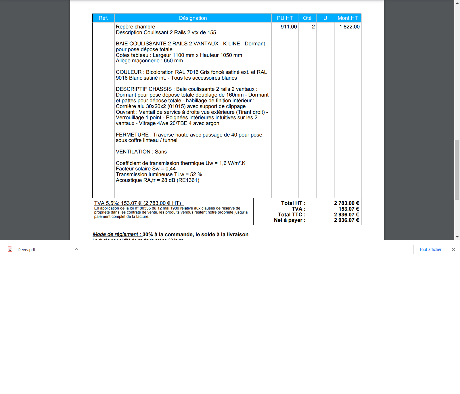

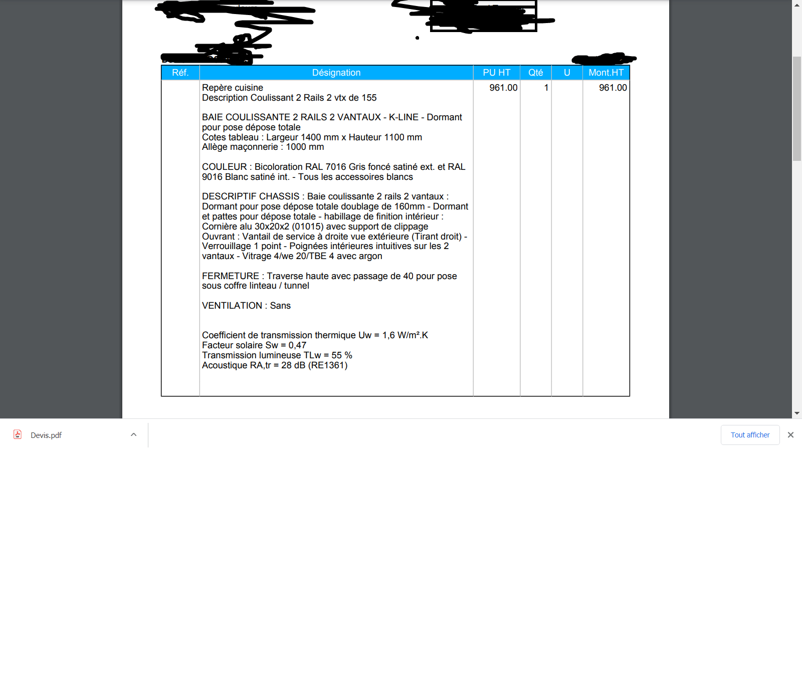

Posté le 14-10-2020 à 11:15:02  profilanswer
J'ai 3 fenêtres à changer chez moi
Je passe sur de l'alu bicolore coulissant
Je me permets de vous soumettre un devis qui me parait raisonnable
Des avis ?
https://zupimages.net/up/20/42/k4i0.png
https://zupimages.net/up/20/42/ll7a.png
(oui c'est en dépose totale  :o )
n°61009390

Shitan
detailer :o
Posté le 14-10-2020 à 11:21:21  profilanswer
Des avis ?
Oui c'est largement un bon tarif.
Et kline ca fait bien le job.
Tva 5.5 par contre ?
Ci git une signature.
n°61009454
laurent215
Posté le 14-10-2020 à 11:25:06  profilanswer
Ca me semble cohérent, j'ai payé 1935€ HT pour la même baie vitrée que toi en 2300x2300 (alu bicolore K-Line, même vitrage, poignées intuitives aussi). Par contre verrouillage 3 points.

gimmeshelt​er
Breton abstème...
Posté le 14-10-2020 à 11:29:08  profilanswer
Je ne sais pas pourquoi il a mis 5.5... Je pensais que ce serait 10%
Y a une explication ?
C'est pour des fenêtres en étage donc le verrouillage 1 point me suffira je pense
n°61009555
bibens
Posté le 14-10-2020 à 11:35:03  profilanswer
Normal en réno, la TVA à 5.5 concerne les travaux d'amélioration de la qualité énergétique (donc les menuiseries sous réserve de perf suffisante mais ce point n'est pas contraignant).
[/quotemsg]
