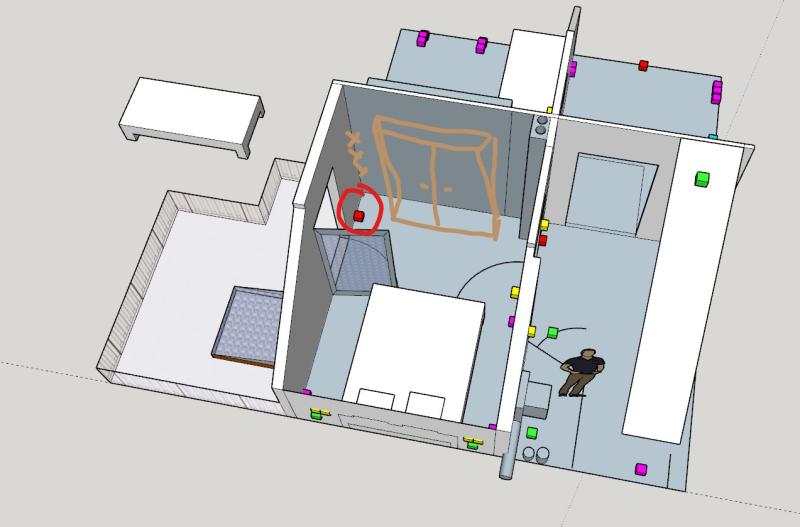

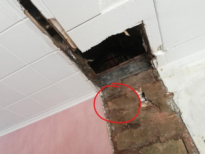

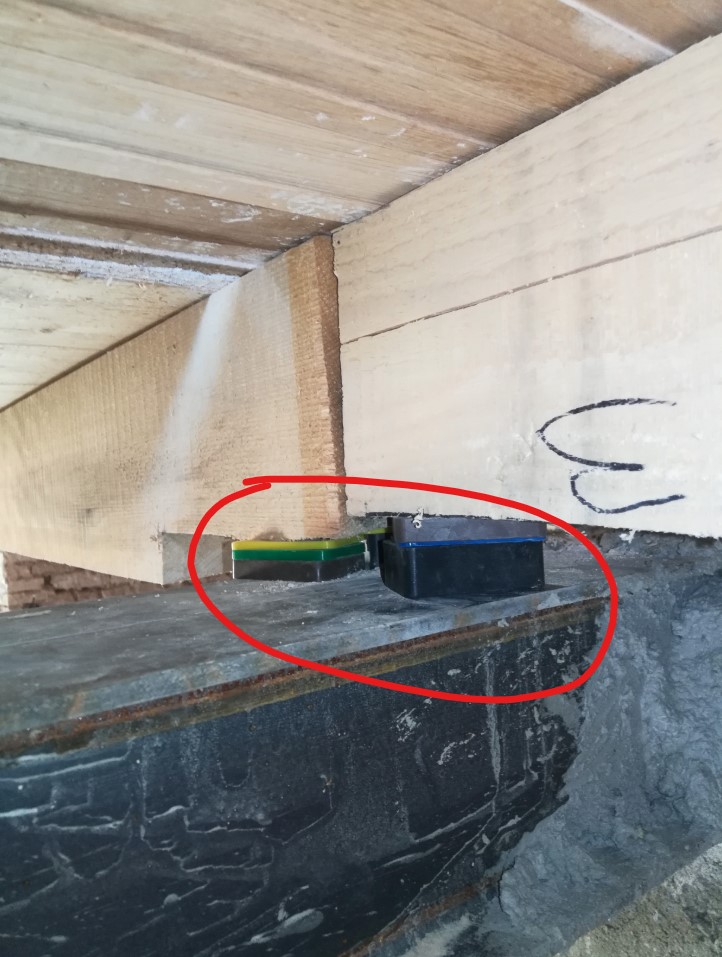

Posté le 02-07-2020 à 16:04:52  profilanswer
Roger01 a écrit :
Holla,
2 petites questions.
Ça vous semble pertinent de mettre une poutre ici (entre deux chambres) pour tenir les solives du plancher du grenier? Car ça bouge un peu quand on marche en haut.
Ça serait mettre une "équerre" (je sais plus le nom) vissée sur 2 murs en brique et je pose la poutre dessus + cales au besoins.
Le 2nd point c'est la 3ème photo. J'ai posé des solives sur des cales en plastique dur (16t de résistance :o ) sur un IPN et j'aimerais pouvoir scellé tout ça pour être sur que ça ne bouge pas du tout au fil des années.
C'est une bonne idée? Si oui, je fais ça comment? :o
Merci! :jap:
https://i.goopics.net/800/nqEOp.jpg
https://i.goopics.net/800/9XWLw.jpg
https://i.goopics.net/800/GYgk1.jpg
Petit up :o
Mais avec une autre question! :whistle:
Je pensais mettre le chauffage à droite de la porte fenêtre (cube rouge) mais ça va prendre beaucoup de place pour une armoire sur le mur du fond...
Une idée d'où je pourrais placer au mieux le chauffage? Merci :jap:
(En face de la porte fenêtre, il y a la porte du couloir.)
https://i.goopics.net/800/7G1Oa.jpg
