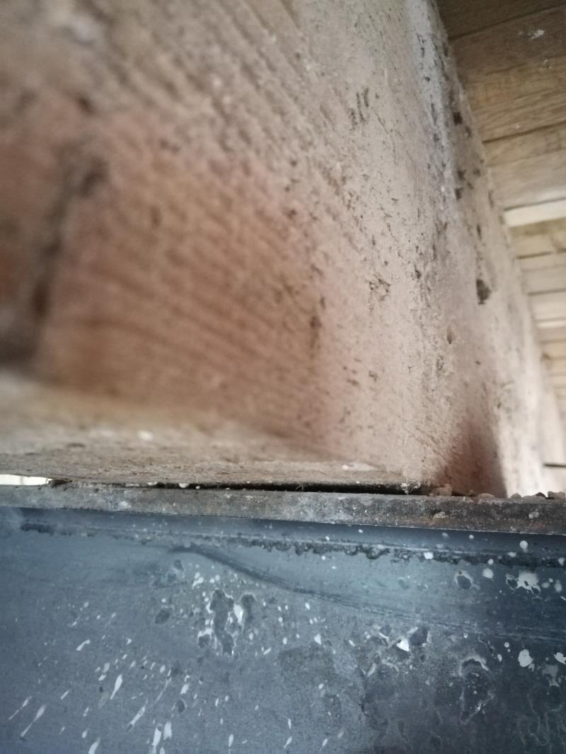

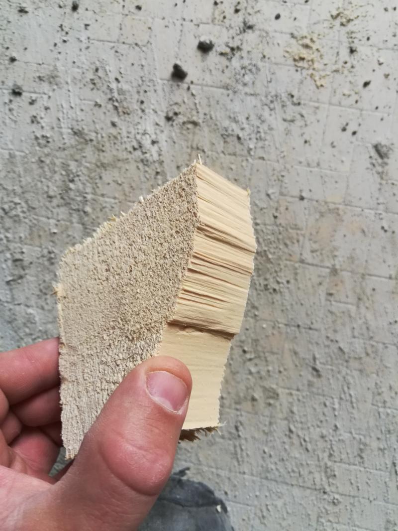

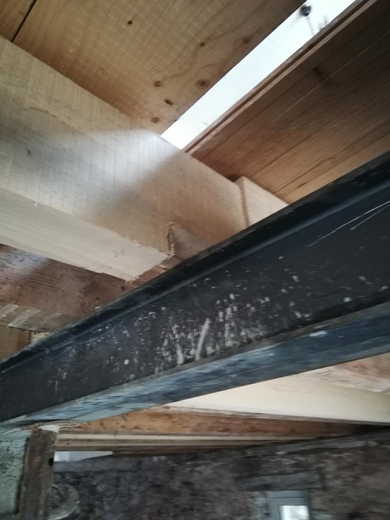

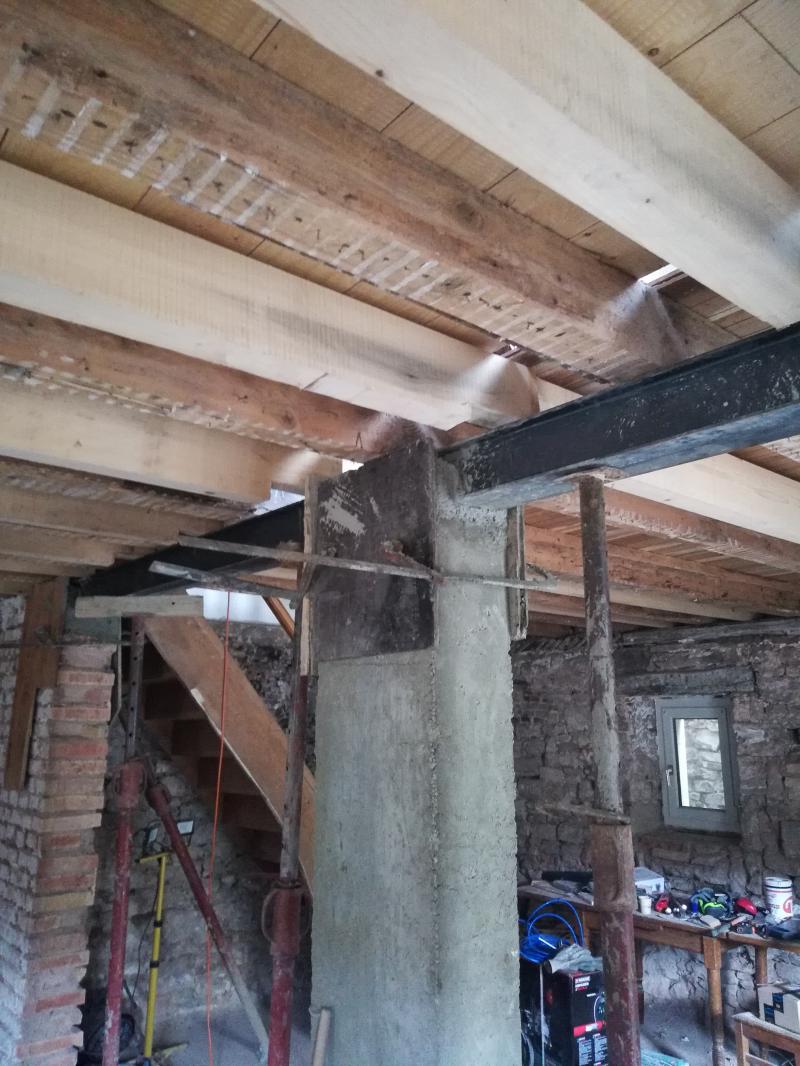

Roger01
Posté le 20-06-2020 à 19:33:24  profilanswer
J'ai un problème de cale avec de nouvelles solives/bastaings sur poutre IPN.
J'aimerais caler entre l'IPN et le plancher du 1er, des poutres avec des cales.
Sauf que les cales que je coupe sont trop fines et cassent.
Sachant que j'ai des espaces qui vont d'1mm à jusqu'à environ 4.5cm, qu'est ce que je pourrais faire?
Merci!!
https://i.goopics.net/800/akZEG.jpg
https://i.goopics.net/800/9K07l.jpg
https://i.goopics.net/800/35P7k.jpg
https://i.goopics.net/800/n4jew.jpg
https://i.goopics.net/800/VNwEy.jpg
Message cité 4 fois
Message édité par Roger01 le 20-06-2020 à 19:33:41
Il faut faire des cales dans le fil du bois cad a l'inverse de ce que tu fais :o
Message édité par eeeinstein le 20-06-2020 à 20:11:58
 [:sombresonge]
Bien je vais tester ça demain :D
Merci :jap:

Arrêter de te ronger les ongles et faire comme le dit Eeeinstein :o
Message édité par yorfdog le 20-06-2020 à 22:20:25
Merci!!
T'as scellé l'IPN directement dans le béton du poteau ?
C'est pas moi qui l'ai fait, ça a été fait en 2 parties. Le poteau, pui la pose de l'ipn et son scellement en le soulèvement avec des étais à fond..

Posté le 21-06-2020 à 11:10:20  profilanswer
Alors en étant un noob du BTP, perso je n'aurais pas fait comme ça, pour moi ces 2 matériaux différents : il faut les découpler obligatoirement.
L'ipn va travailler avec le froid / chaud , plus que le béton et ça va forcément fissurer.
Après les IPN tu peux les sceller mais généralement aux extremités et avec un béton spécifique "charge mécanique" ( un truc plus fibré que la moyenne je crois).
Les ipn des murs porteurs n'ont pas la même fonction que le tiens ça passe mais a la longue il peut t'avoir les même problèmes si la portée et grande .
Bref rien de grave mais le montage est pas vraiment à faire  :D
Il y a 2x2 ipn 140 (côté a côté) de 2.5m max de long chaque. Ça devrait pas bouger :D
