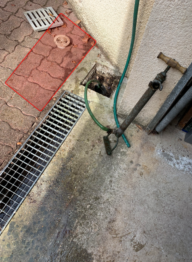

starlette2​7
Posté le 07-05-2020 à 21:12:16  profilanswer
Gnarfou a écrit :
En reprenant tout, on s'aperçoit que tu as une évacuation des eaux usées "normale" pour tes eaux venant de l'étage mais que les anciens proprio on ajouté une évacuation qui va se déverser dans le regard des eaux pluviales (évier). Puis ont aussi ajouté la machine à laver donc pollution potentielle.
De ce que je vois, je ne suis pas sur du tout que tu ais une pompe malgré que tu visualises un câble électrique (qui est peut être celui du plot lumineux qui a disparu dans d'atroces souffrances lors de la réfection de la descente.
Si ton regard se rempli lorsque tu utilises ta machine c'est que le siphon doit être un peu embourbé. Un gros coup de karcher/tuyaux d'arrosage permet généralement de résoudre le problème. Si c'est plus en aval, le furet est une solution.
andre1980 a écrit :
Si ça se trouve son fil, c'est juste le fils qui relie le piquet de terre au tableau élec ^^
Ouais, vous me mettez le doute.
Les anciens proprios m'ont informés qu"ils entendaient son déclenchement lorsque la machine à laver fonctionnait.
Pour info, j'ai trouvé au fond du jardin une vieille pompe manuelle avec un bout de tuyau.
Je m'en suis servi pour enlever la flotte qui reste dans le tuyau ( bon , ca va se remplir à la prochaine machine mais bon....)
J'ai eu du mal a trouver comment faire sortir l'eau....
Le tuyau s'enfonce de toute sa longueur (ça a assez l'air profond)
Est ce que si j’enlève les pavés de la zone en rouge, et que je creuse, je risque de voir quelque chose??
https://zupimages.net/up/20/19/269p.png

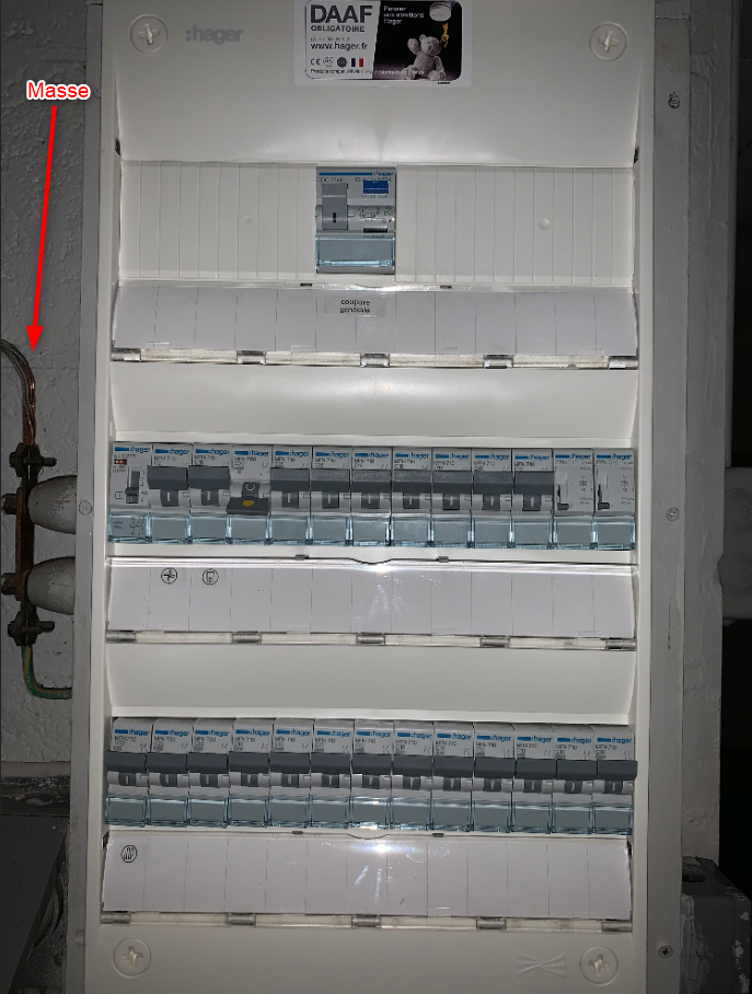

starlette2​7
Posté le 07-05-2020 à 21:15:21  profilanswer
Non , je ne pense pas.....le fil de masse est à coté du tableau

n°59717647
starlette2​7
Posté le 07-05-2020 à 21:19:07  profilanswer
yorfdog a écrit :
Bien repéré le tableau :o
Ils ont laissé l'ancien tableau avec toutes les indications  :D
Il faut que je les reportes sur le nouveau tableau :jap:

n°59717682
grotius
Posté le 07-05-2020 à 21:24:36  profilanswer
C est cela le nouveau ? Faudra penser à le changer car il n est pas bien fait du tout.

-Patrick-
Posté le 07-05-2020 à 21:26:07  profilanswer
pourquoi?

n°59717725
starlette2​7
Posté le 07-05-2020 à 21:29:32  profilanswer
Il a passer les diagnostics de vente pourtant
n°59717726

Posté le 07-05-2020 à 21:37:08  profilanswer
Cela parait peu plausible puisqu il ne respecte pas les dispositions minimales et que d avoir 1 IR c est juste pas gerable.
2 minimum, et vu le nombre de disjoncteurs 3 ne serait pas du luxe.
Il a combien AMP ?
n°59717795

Posté le 07-05-2020 à 21:39:01  profilanswer
Il a combien AMP ?
30mA
D'ailleurs il saute aléatoirement...mais c'est un autre probleme ca :)

n°59717802
grotius
Posté le 07-05-2020 à 21:40:22  profilanswer
Cela c est la sensibilité pas la puissance en general c est 40 ou 63.
n°59717813
carbon38
Dead Rabbit! :o
Posté le 07-05-2020 à 21:41:39  profilanswer
Il a combien AMP ?
+1, c'est du bricolage ce tableau, et il est absolument pas aux normes actuelles  :lol:
Message édité par carbon38 le 07-05-2020 à 21:41:51

starlette2​7
Posté le 07-05-2020 à 21:42:43  profilanswer
Je n'en sais rien , je ne suis pas electricien.

-Patrick-
Posté le 07-05-2020 à 21:45:00  profilanswer
tu peux dire pourquoi ? c'est pour ma culture perso  [:la chancla:5]

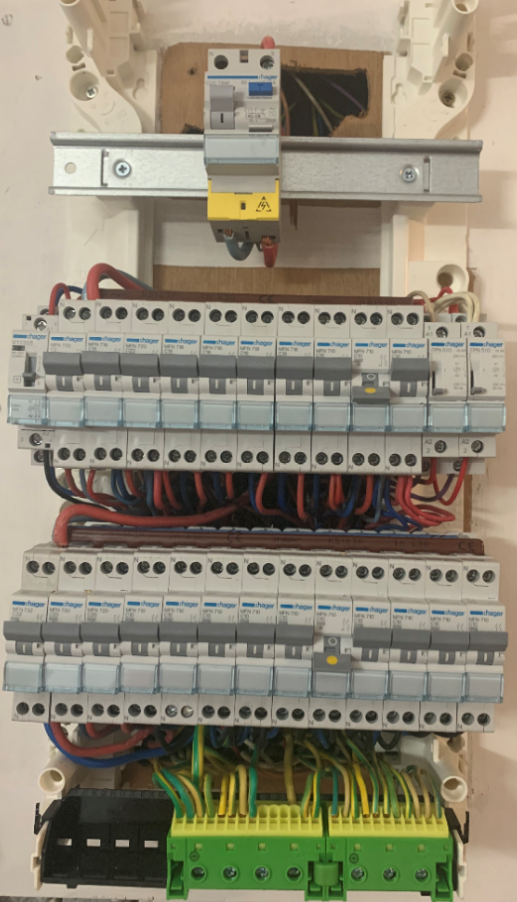

starlette2​7
Posté le 07-05-2020 à 21:50:03  profilanswer
mattgiver a écrit :
ils ont fait une mise en sécurité en remplaçant l'ancien tableau fusible par des disjoncteurs et en plçant un interrupteur différentiel 30 mA , c'est mieux que rien ( par contre juste comme ça , pourrais tu enlever l'enveloppe du tableau et vérifier que chaque disjoncteur à bien son neutre de câblé en aval ?  ) .
pour ton histoire de pompe; le fil électrique est il me semble brancher sur une prise de courant, il se passe quoi si tu débranche et que ta machine à laver tourne ?
et sur l'ancien tableau, t'a pas un départ identifié prises pompe, prise éclairage ext des trucs du genre
Voici l'interieur.
https://zupimages.net/up/20/19/yzdz.png
Pour la pompe, si je la débranche il ne se passe rien...
Non, sur l'ancien tableau c'est indiqué "PC sous sol+ T 20A" : ca coupe les prises electriques du sous sol (donc la prise ou est branché la "pompe" fantome)

grotius
C est marqué dessus, sinon donne la ref hager sur la photo on voit rien. Tu ferais bien de t en préoccupé car il y a des risques à mal  organiser un tableau électrique.
n°59717911
carbon38
Dead Rabbit! :o
Posté le 07-05-2020 à 21:55:16  profilanswer
Le truc le plus important : 1 seul d'inter différentiel qui dessert l'ensemble des inter. La norme limite a 8 départ par différentiel. De fait on est pas bon non plus sur les puissances.
Mais sinon, rien que la facon dont c'est fait avec les lignes pleine au taquet en bas, absolument rien de repéré, c'est pas pro quoi.

Posté le 07-05-2020 à 21:56:41  profilanswer
Starlette, tant qu'à faire, comme ton tableau est ouvert   Tu vérifie que le courant est bien coupé au disjoncteur EDF et tu donne un coup de serrage sur l'ensemble des vis, ca ne fera pas de mal et ca peut t'éviter un incendie. Faut que ca soit serré bien fort.  ;)  ;)

n°59717924
starlette2​7
Posté le 07-05-2020 à 21:56:43  profilanswer
HAGER Interrupteur différentiel 63A 30mA type AC 230V - CDC764F

mattgiver
joueur de bouse
Posté le 07-05-2020 à 21:58:28  profilanswer
Voici l'interieur.
Le tableau est pas si mal, ils ont du bien du s’emmerder déjà pour retrouver leur petits et séparer les neutres, un seul inter diff 30 mA, ça peut être limite en terme d’utilisation mais pas de protection mais le diagnostiquer n'a pas a refuser ou à indiquer que le tableau n'est pas conforme ( c'est pas du neuf donc pas obligatoire de respecter à la lettre la norme 15100 ) ça colle à son référentiel .
Tu as essayer de brancher un truc pour voir la prise est alimentée ?
Le câble ne passe par le regard côté extérieur ?
n°59717940

Posté le 07-05-2020 à 21:58:44  profilanswer
Pourquoi, tu vois que c'est mal serré?

Le câble ne passe par le regard côté extérieur ? Non, le câble s'enfonce dans le béton (il passe par un petit tube en pvc enfoncé lui aussi dans le béton)
C'est quand même très étrange comme montage : comment ont ils fait passé la prise électrique (qui est assez grosse) à travers ce tube en pvc, et à travers le béton....
En revenant à ma question initiale, est ce que si j'enleve les pavés (zone en rouge sur la photo) , je vais apercevoir un truc? (ou est ce que je vais tomber sur du béton?)
Voici l'interieur.
Bof. Utilisation de peigne, les fils de terre ont la bonne couleur... pas très HB tout ça. 2/10, merci d'être venu, retravaillez le sujet :o
Avec les cycles de chauffe/refroidissement, ça finit par se deserrer. On conseille de vérifier le serrage une fois par an. Perso je le fais effectivement une fois par an en moyenne (parce que chaque année j'ai de nouvelels pièces à alimenter), et bien systématiquement, j'ai des disjoncteurs déserrés. Au bout d'un moment ça peut chauffer et dans le pire des cas, prendre feu.
A new power is rising

starlette2​7
Posté le 07-05-2020 à 22:07:16  profilanswer
Merci du conseil , je ne savais pas. [:implosion du tibia]
Je ne demande qu'a apprendre  :D
C'est pour cela qu'on est bien sur HFR   [:pk-at:1]
mais surtout on ne serre pas fort des disjoncteurs modulaire, c'est 2.5;2.8 Nm  max
Sinon Starlette si ton regard est quasi vidé la pompe est forcément en communication essaye de taper sur les pavés autobloquant susceptible de se trouver au dessus de la pompe , ça devrait sonner différemment suivant les zones ? et ce sera peut être numéro 1 :D
Message édité par mattgiver le 07-05-2020 à 22:16:30
Ce qui ne veut strictement rien dire .
grotius a écrit :
Cela parait peu plausible puisqu il ne respecte pas les dispositions minimales et que d avoir 1 IR c est juste pas gérable.
Il a combien AMP ?
Même le consuel laisse passer des trucs énorme alors un "diagnostique pour vente" ... je lolilol ..
le mieux c'est de consulter des brochures et / ou la NFC100 et / ou un électricien qui te donnera son avis si demande un devis de refection par exemples.
Mais oui il y'a des trucs a refaire pour être plus propre et moins chargé sur une ligne.
Entre nc15100 et cela y a de la marge.
2 ID c est le minimum y compris en renovation, c’est un 63amp mais il est clairement pas protégé en aval. Si il saute tu es bon pour chercher la cause sur l ensemble des circuits tout cela pour économiser 100€, surtout sur un tableau ou il y a de la place.
n°59718188

eeeinstein
Électricien au CERN
Posté le 07-05-2020 à 22:34:59  profilanswer
Je confirme pas au normes.
1 ID pour 8 disjoncteurs selon la norme.
Par contre ta pompe manuel est classe, je veux bien la récup si tu la balance :o
Message édité par eeeinstein le 07-05-2020 à 22:36:51
comment ça ? à voir sa photo l'aval de l'interrupteur est câblé en 10 ou 16 ² souple et les peignes sont donnés pour 63 A .Pour moi ce tableau c'est le minimum bien fait de la mise en sécurité, ensuite à l'utilisation c'est pas optimal mais c'est bien mieux qu'un tableau type réalisé en 87
