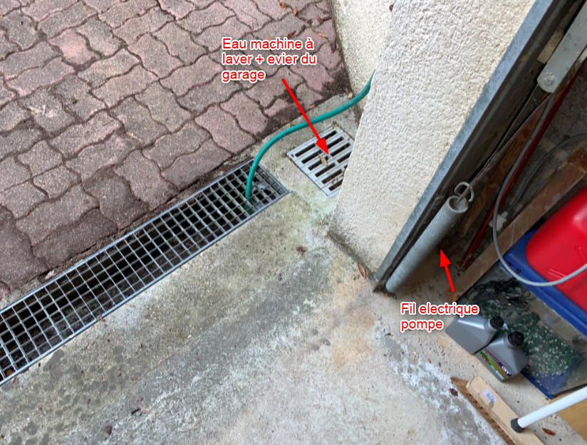

starlette27 a écrit :
Bon, je viens de tester un truc.
Ce matin, j'ai fais tourner la machine à laver situé dans le garage.
L'eau s'est mise à monter jusqu'au raz bord du tuyau PVC ci dessous
https://zupimages.net/up/20/19/409n.png
Puis ensuite, l'eau a commencé à se deversser dans la "goutierre" (je ne sais pas le nom) à terre
https://zupimages.net/up/20/19/4xxf.png
Pour finir , dans ce "puits" (elle prend donc le même chemin que l'eau de pluie de mes gouttières )
Ce peut il que la pompe joue un role la dedans? (ou jouait un role car elle n'a pas l'air de fonctionner  ... je n'entend pas de bruit particulier.....)
Est ce qu'une inondation est bientot à prévoir?
Et j'ai testé le robinet d'eau juste au dessus : il est bien raccordé à l'arrivée d'eau générale.
Si la machine à laver balance dans un puits perdu, c'est vraiment un truc à corriger (pollution dans la nappe phréatique...).
Perso, je le redis:
- suivre le tuyaux d’évacuation du caniveau
- trouver le puits
- trouver la trappe (probablement recouverte par les autobloquants)
- ouvrir et regarder.
Perso, je le redis:
- trouver le puits
Oui, je suis bien d'accord avec toi pour la pollution de la nappe phréatique (en plus c'est condamnable je crois , non?)
Moi,je suis prêt (et je souhaite) mettre tout aux normes  [:cosmoschtroumpf]
Mais je suis complètement paumé, je ne sais pas à qui m'adressé pour cela.
Et admettons, que je trouve ce "puits", la trappe, et que j'ouvre le puits, après je fais quoi? Je n'y verrai rien à part de la flotte.
L'oeil d'un expert sera plus approprié que le miens, je pense.

scrumpz a écrit :
C'est peu probable que l'inondation arrive, car si le tuyaux d'évacuation de la machine a laver est en premier lieu raccordé sur le puit pourquoi déborderait-il dans le caniveau qui devrait lui aussi déborder ?
Faudrait savoir où va cette évacuation.
Elle est toujours mi pleine cette evac ? Elle est peut être juste bouchée ?
Non, quand il n'y a pas la machine à laver qui tourne, l'eau n'est plus presente dans ce tuyau (du moins en haut du tuyau)
Quand la machine à laver fonctionne, l'eau se mets à monter dans ce tuyau tout doucement, et ce deversse tout doucement vers le caniveau (doucement aussi)
On dirai un "trop plein" en fait....je ne pense pas qu'une pompe balance l'eau aussi lentement....
J'ai déjà vécu une inondation par le passé, et j'en garde un très mauvais souvenir.
Je ne souhaite pas revivre ça... :sweat:
Bien sur je comprend tes inquiétudes c'est normal.
Faisons les choses dans l'ordre si tu veux faire toi même, déjà trouver ce puit puis tu comprendra peut être le reste, pour ce qui est du tuyaux d'evac de la machine à laver je pense plutôt que ce serait une pompe de ré levage des eaux usée plutôt que dans le puit non, surtout que le câble passe du même côté de l'evac de la machine à laver qui est dans le garage.
Oui  , le câble est situé juste derrière cette évacuation.
https://zupimages.net/up/20/19/nklp.png
J'imagine que la longueur des cables de pompes ne mesure pas 10 mètres.....faut une certaine proximité j'imagine?
Mais à quoi pourrait elle servir?
Je pense fortement que la pompe soit HS (comment le savoir d'ailleurs? je n'ai que sa prise de disponible sous la main....)
Du coup, l'eau va dans le caniveau......cela veut dire que si la pompe fonctionnais , elle la renverrai ailleurs?
mais ou?
J'ai écris au service d'assainissement de ma ville pour en savoir un peu plus sur ce "puits".
mais ou?
Alors si le puit est déclaré et repéré sur les plans de ville oui, si c'est pas le cas il vont pas plus te renseigner.
Il existe plusieurs type de puits.
Les puisards qui sont fait pour rejeter de l'eau de pluie, très peu profond normalement, les puits qui sont peu profond à profond selon la profondeur de la nappe phréatique.
Déjà on ne sait pas de quoi il s'agit, c'est pour ça qu'il serait bien de savoir qu'est-ce que tu as dans ce puit.
En plus l'eau de pluie ne doit pas aller dans un vrai puit car risque de pollution de la nappe phréatique par une machine à laver mais aussi l'eau de pluie tout court qui n'est pas filtrée des particules polluante dans l'atmosphère, les rejets d'agriculture et aussi les hydrocarbure de ta descente notamment, si c'est le cas cela devrait être condamné pour faire les choses dans les "normes".
Dans ton cas il faut procéder par élimination.

Posté le 07-05-2020 à 11:16:15  profilanswer
Merci pour toutes ces explications scrumpz  :jap:
Pas évident quand on ne s'y connais pas  :sweat:
Je vais essayer d'enlever les autobloquants....
J'aimerai comprendre : en dessous le sable, il y a quoi? que dois je "sentir" quand je sonde avec un tournevis lorsque j'arrive à ce puits? Est ce profond ?
Pas de quoi  :jap:
Si tu tapes le tuyaux il va résonner à son entrée, tu vas le savoir très rapidement  :)
Et le béton de la trappe du Puit s'il y a, tu vas vite comprendre sinon de la terre en dessous normalement

scrumpz a écrit :
Pas de quoi  :jap:
ok, le tuyau est enterré directement sous le sable...
Mais peut il aller profondément? Je ne me vois pas creuser 1 mètre de sable  :sweat:
Et ensuite pour tout remettre ça risque d’être le bordel  :sweat:

Je n'imagine pas qu'ils aient fait un puits sans trappe avec une pompe immergée coincée à l’intérieur, ça serait complètement con. A mon avis, il y a un puits avec une trappe, qui a été recouverte après coup avec les autobloquants.
Moi je l'imagine très bien. Certains sont des margoulins. Et chez moi, j'ai bien un vide sanitaire qui n'est pas visitable (en tout cas, j'ai pas trouvé l'endroit et je commence à connaitre pas mal ma baraque). Ca va être rigolo si un jour j'ai une fuite dans le réseau chauffage ou sur l’assainissement qui m'obligera de m'y rendre.
Ce que tu peux vérifier, aussi, c'est déjà si la pompe fonctionne ou non. Tu mesures la consommation instantanée sur le cable qui va bien (quand il pleut et quand ta machine tourne) et tu verras bien déjà si ce cable électrique sert encore à quelques choses.

Posté le 07-05-2020 à 13:49:00  profilanswer
Comment je test ça?  [:bakk5]

Ydalb
In Crêpes n' Cidre I Trust!
Posté le 07-05-2020 à 14:06:45  profilanswer
Miroir au plafond  [:logicsystem360:5]
n°59712686
scrumpz
Posté le 07-05-2020 à 14:10:06  profilanswer
La honnêtement tant que tu ne fais aucune inspection impossible de savoir autrement.
Si tu ne sais pas faire malheureusement la case professionnel ou un ami bon bricoleur devra être envisagé.
Tu as essayé de contacter l'ancien proprio ?

Posté le 07-05-2020 à 14:14:29  profilanswer
avec un appareil qui mesure la conso type prise wattmetre

paracyber
Posté le 07-05-2020 à 14:29:06  profilanswer
Voilà. Ou si tu veux te lancer dans la domotique, tu prends un module qui fait cette mesure (genre le fgs 223 en zwave et qui pourra service pour d'autres usages par la suite :))

n°59713379
starlette2​7
Posté le 07-05-2020 à 15:00:35  profilanswer
Les anciens proprios sont restés 2 ans, et les précédent, sont morts......  :sweat:
J'ai relu tous les papiers relatif à la vente, mais rien apparaît...
Le service assainissement me répond ce midi, en m'expliquant : "Nous ne contrôlons pas « entièrement les eaux pluviales », nous nous assurons que ces dernières ne se rejettent pas dans le réseau d’eaux usées.
Un puit d’infiltration permet au eaux de s’infiltrer dans le tranquillement dans le sol.
Pour votre cas, ne connaissant pas l’état, la structure ainsi que la profondeur de ce puits il est difficile d’émettre des hypothèses sur son fonctionnement et les risques pouvant survenir.
L'urbanisme aussi me réponds ce midi : "je ne pense pas que les plans de ce dossier fournissent une quelconque information au sujet du système d'assainissement ou d'évacuation des eaux pluviales sur le terrain.
A toutes fins utiles, je vous invite à vous rapprocher éventuellement du service assainissement et eau potable
 [:taijitu:3]
C'est quand même dingue ça, de ne pas avoir la moindre information sur ce qu'il y a de construit et d'installer sous une maison.
Surtout que cela peut entraîner de graves dégâts (inondations)
tout le monde se renvoie la balle....
Une maison qui date de 1987....
 [:taijitu:3]
Les différents services d'assainissement et/ou d'urbanisme n'y sont pour rien. Les précédents proprios auraient du transmettre des plans idéalement mais il n'y a pas vraiment d'obligation je crois. Ça arrive, c'est juste dommage :o
Moards Garage

Tu as bien cherché où la pompe pouvait envoyer l'eau ?
J'ai le même genre d'installation (mais avec un regard dans les pavés autobloquants pour visiter la pompe), et ça évacue bêtement dans la rue
