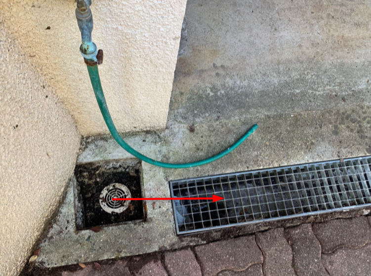

starlette27 a écrit :
En enlevant la grille, il y a un tuyau PVC.
Juste au dessus, sur le mur , sort un robinet d'eau (il y a un tuyau d'arrosage de branché)
Si tu coupes l'eau générale de la maison ce robinet fonctionne toujours ?
Et tu sais à quoi il sert ce tuyau ?
Ça fait une piste à creuser
Pourquoi ne pas gratter le sable?
Je crains qu'il y ai plus que 3 autobloquant à enlever malheureusement (ma descente de garage est grande  :sweat:  )
Est ce que je toucherai le tuyau d'évacuation avec un tournevis à travers le sable?
N'y a t'il pas un plancher béton? ou un sol dur avant?
Le sable sera donc sur le couvercle du puit? il faudra alors enlever le sable et ouvrir le couvercle?  La , je verrai une pompe? normalement?
Je me vois mal faire tout ca  :sweat:
Si je veux modifier cet installation et mettre une trappe d’accès au puit (et à la pompe) , dois je appeler un plombier? ou un agent communal du service des eaux? un maçon?
Si tu grattouilles le sable partout, il faudra le remettre et le retasser. C’est chiant et long.
Il vaut mieux ne gratter qu'au dessus du tuyau histoire de savoir où il va.
Pour ta deuxieme question:
Je n'imagine pas qu'ils aient fait un puits sans trappe avec une pompe immergée coincée à l’intérieur, ça serait complètement con. A mon avis, il y a un puits avec une trappe, qui a été recouverte après coup avec les autobloquants.
D'accord, mais y aurait il une pompe dans ce puits? Ce serait aussi complètement con de recouvrir de pavés ce puits avec une pompe à l'intérieur...?
Bon, je viens de tester un truc.
Ce matin, j'ai fais tourner la machine à laver situé dans le garage.
L'eau s'est mise à monter jusqu'au raz bord du tuyau PVC ci dessous
https://zupimages.net/up/20/19/409n.png
Puis ensuite, l'eau a commencé à se deversser dans la "goutierre" (je ne sais pas le nom) à terre
https://zupimages.net/up/20/19/4xxf.png
Pour finir , dans ce "puits" (elle prend donc le même chemin que l'eau de pluie de mes gouttières )
Ce peut il que la pompe joue un role la dedans? (ou jouait un role car elle n'a pas l'air de fonctionner  ... je n'entend pas de bruit particulier.....)
Est ce qu'une inondation est bientot à prévoir?
Et j'ai testé le robinet d'eau juste au dessus : il est bien raccordé à l'arrivée d'eau générale.
Message édité par starlette27 le 07-05-2020 à 10:12:02

Shitan a écrit :
En sachant l'emplacement et comment y accéder, je suis sur que l'accès est facile.
Apres le soucis c'est d'avoir justement l'info..
Est ce que le service assainissement de ma ville peut me fournir les plans?
Quand on regarde le plan du diagnostic (point 1) , on voit que cela part dans le terrain.... il n'y a donc pas besoin d'une pompe non?
Message édité par starlette27 le 16-07-2020 à 11:54:05
C'est peu probable que l'inondation arrive, car si le tuyaux d'évacuation de la machine a laver est en premier lieu raccordé sur le puit pourquoi déborderait-il dans le caniveau qui devrait lui aussi déborder ?
Faudrait savoir où va cette évacuation.
