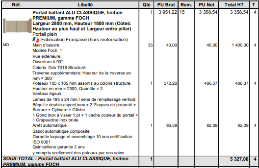

Bonjour,
J'ai fait faire un devis pour un portail , je trouve le prix délirant et vous ?
https://zupimages.net/up/20/19/6bj7.png
n°59704718
Posté le 06-05-2020 à 17:25:43  answer
lstam a écrit :
Bonjour,
C'est le nombre d'heures de MO qui me fait tiquer perso, 35h??
n°59704783

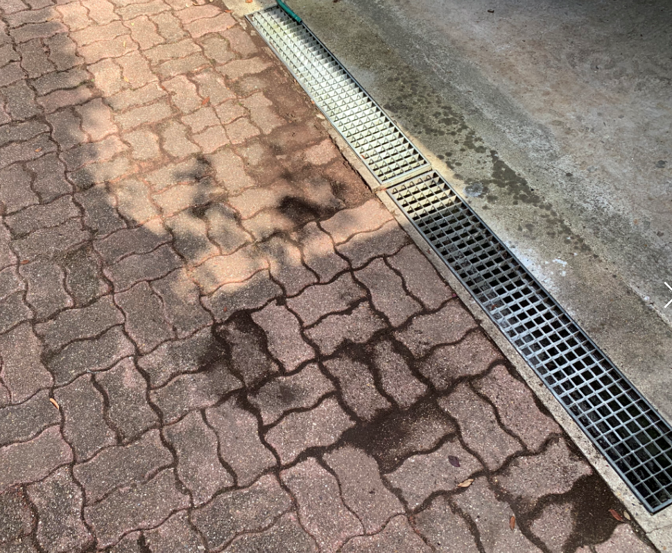

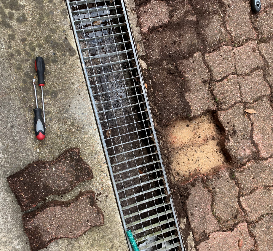

C'est ici que l'eau s'écoule:
https://zupimages.net/up/20/19/kcsb.png
J'ai réussi à en enlever quelques uns
https://zupimages.net/up/20/19/d6ad.png
 y a du sable ne dessous (environs 8 ou 10 cm)
Je vois pas comment faire : je dois enlever tous les pavés, et ensuite? gratter le sable? c'est un boulot de dingue....
Est ce qu'un plombier fais ça? un agent communale d'assainissement?

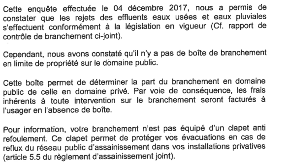

starlette27 a écrit :

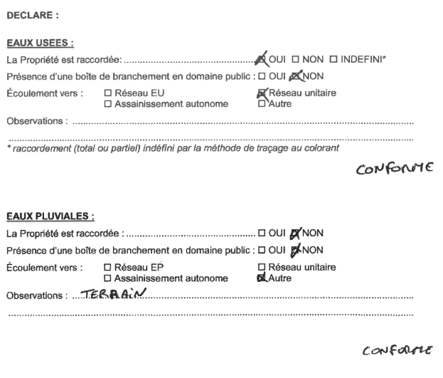

Voici le diag complet:
https://zupimages.net/up/20/19/f5jh.png
https://zupimages.net/up/20/19/z2h6.png
Quand tu dis "les pros" , lesquels? j’appelle juste un plombier et il pourra me dire tout ca? il a l'accés au réseau public aussi? (j'ai une bouche d'egout au milieu de ma rue , il peut y avoir acces?
Ou dois je faire appels aux services des eaux de ma ville peut etre?
Ils indiquent que les eaux pluviales ne sont pas raccorder (et vont dans le terrain)
Pourquoi j'entend donc cet écoulement dans un reservoir?
 [:absolutelykaveh]
Chez moi j'ai pu avoir un regard en limite de propriété au frais du service assainissement de la métropole, la condition était que je mette au norme mon évacuation. J'avais un problème d'évacuation (tuyau écrasé sous la pelouse) et je cherchais si ça venais de chez moi ou de la rue. Pour m'aider au diagnostic, un gars de la métropole m'a aidé, il a été top, il est venu avec son colorant, sa caméra, vraiment le service public que j'aime  :love:

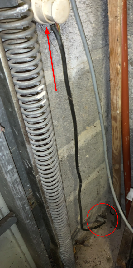

Déjà contacté, il ne sais pas.
il m'a parlé d'une pompe enterré en sous sol (on voit bien le fil électrique sortir de terre pour être branché sur une prise de mon garage)
J'ai un lavabo et machine à laver dans mon garage mais l'évacuation générale est plus haut. Du coup, cette pompe doit jouer le role de faire remonter l'eau de ce labavo et de la machine vers l'évacuation générale....
Ma crainte c'est que cette pompe soit HS (depuis le temps) et qu'elle ne joue plus son role
Je ne souhaite pas que mon garage soit inondé
mon voisin aussi à ce genre de puits (dans son sous sol il y a une petite bouche d'égouts et la pompe est à l'intérieur de son garage, pas dehors) pour récolter l'eau de pluie de sa descente de garage. Il a une pompe immergée et un interrupteur à côté pour la mettre en route pour les jours d'orage. L'eau part alors aux égouts (oui c'est mal c'est pas séparé mais c'est comme ça pour toute la rue). Voir si la pompe est reliée au tableau via un interrupteur, te faire aider d'un ami bricoleur si tu ne sais pas où regarder.
Message édité par oucra le 06-05-2020 à 17:39:06

lstam a écrit :
Bonjour,
Moi j'aime bien le "fabrication française (sauf motorisation)" , le seul truc important quoi  :D

starlette2​7

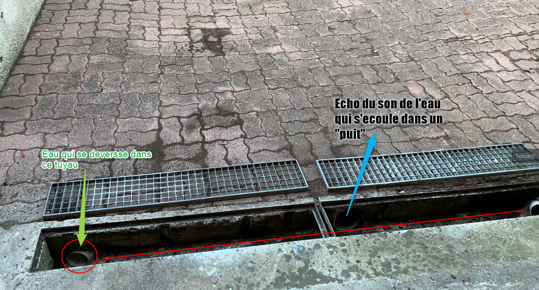

Posté le 06-05-2020 à 17:45:38  profilanswer
ok, donc tu confirmes que dans ce genre de "puit" , il faut une pompe qui envoie l'eau vers le reseau public?
Hors, d’après le plan de mon diagnostic, l'eau pluvial n'est pas relié au réseau (mais part dans le terrain)
Donc pas besoin de pompe? dans ce cas la ?
La pompe est branché sur une prise du garage.  (d’ailleurs comment voir si la pompe fonctionne si j'ai juste sa prise?)
Je n'entend pas de bruit de pompe quand il pleut , ou que la machine à laver tourne....
A qui demander pour mettre tout cela aux normes? ( faire un accès au puit directement dans ma descente de garage par une trappe) ?
Un maçon?
edit : est ce qu'une "pompe de relevage" et une "pompe à puisard" sont la même chose?
Message édité par starlette27 le 06-05-2020 à 17:54:58

Oui, si les conditions sont exceptionnelles.
En gros, si c’est comme chez mon grand père, ton puits récupère toute l'eau qui coule dans la descente vers le garage. Chez lui, ça doit faire à peut prêt 100 de m² de surface drainée. Si tu fais le calcul, ça veut dire que le puits va recevoir environ 1m3 de flotte de flotte  si il y a un épisode de pluie à 100 mm (ce qui arrive quand même régulièrement). Bien entendu, l'eau s'infiltre en continu donc si l'épisode pluvieux dure 24h, il y en a une partie qui va être absorbée.
En temps normal, et même en cas de grosse pluie, pas de soucis: le puits peu faire tampon le temps que ça s'infiltre. Chez mon grand père, le puits doit faire environ 1m² et 2m de profondeur: il y a donc de la marge.
Le risque, c’est sur des épisodes exceptionnels qui durent plusieurs jours. La terre est saturée et n'absorbe plus rien, et on a vite fait de prendre plusieurs m3. C’est arrivé une seule fois chez le grand père, mais il y avait plusieurs cm de flotte dans tout le sous sol.
Le plus simple, c’est d'avoir une petite pompe de relevage: quand le puits commence à atteindre un seuil critique, on balance tout ce que l'on peut dans le jardin histoire que ça s’écoule loin de la maison... (idéalement dans la pente vers le voisin que l'on n'aime pas  :ange: )

2,5 jours à deux...
Après, 40€de l'heure, c'est grassement payé pour poser un portail.  :whistle:
Message édité par gloinfred le 06-05-2020 à 18:22:02
n°59705206
rody
Posté le 06-05-2020 à 18:15:21  profilanswer
lstam a écrit :
Bonjour,
J'ai eu un devis a 5500 pour 350x150 donc c'est en effet cher comme moi  :sweat:
J'aimerai bien traiter ce problème rapidement...
Ne surtout pas gratter le sable partout!
1- Tu regardes dans le caniveau où est le tuyau d’évacuation et dans quelle direction elle part
2- Tu enlèves les 3 autobloquants qui sont au dessus du tuyaux qui s'en va, et tu sondes gentiment au tournevis pour suivre le tuyau.
Normalement, tu dois arriver au puits.

Pourquoi ne pas gratter le sable?
Je crains qu'il y ai plus que 3 autobloquant à enlever malheureusement (ma descente de garage est grande  :sweat:  )
Est ce que je toucherai le tuyau d'évacuation avec un tournevis à travers le sable?
N'y a t'il pas un plancher béton? ou un sol dur avant?
Le sable sera donc sur le couvercle du puit? il faudra alors enlever le sable et ouvrir le couvercle?  La , je verrai une pompe? normalement?
Je me vois mal faire tout ca  :sweat:
Si je veux modifier cet installation et mettre une trappe d’accès au puit (et à la pompe) , dois je appeler un plombier? ou un agent communal du service des eaux? un maçon?

Faudrait que je fasse des photos je pense....  :sweat:
je reviens  :o
Edit :
Voila le fil electrique qui "s'enfonce" dans le béton....
https://zupimages.net/up/20/19/lp5h.png
https://zupimages.net/up/20/19/1rjl.png
Et la, l'eau passe par le tuyau de gauche.
On peut entendre l'eau se deversser dans le puit par le tuyau du milieu...
https://zupimages.net/up/20/19/t4tx.png
C'est plus clair?  [:bakk5]
je reviens :o
Edit :
Wow le délire tu n'as même pas de trappe...
Comment faire si tu voulais changer la pompe ? :sweat:
Endoscope a pas cher pour connaître la longueur réelle du tuyaux et voir où est réellement le puit ?
Et voir si c'est faisable de rajouter une trappe par la suite ?
Après qui appeler ?
Un maçon normalement, il pourrait soit découper la dalle s'il y en a une sous les pavés autoblocant  :jap:
Message édité par scrumpz le 06-05-2020 à 21:24:28

C’est quoi la grille à droite sur la photo 1 ?
Après qui appeler ?
J'ai une pompe mais à quoi sert elle? c'est ce que je souhaite savoir....
En fonction de cela, je programmerai des travaux.
Si la pompe sert à pomper le trop plein du "puit" et à dispatcher ce trop plein vers le jardin (comment?) alors , oui, il me faudra envisager une trappe d'accés.
Si le puit ne nécessite pas de pompe, et qu'aucun débordement / inondation n'est possible, alors je laisse tel quel  [:cosmoschtroumpf]
Le plus important aujourd'hui, et ce que je cherche à savoir, c'est : Est ce qu'une inondation est possible suite à un trop plein de ce puit?
Je sais qu'il y a une pompe mais peut etre ne joue t'elle pas un role primordiale?.....(et si cela se trouve, elle est déja HS depuis un bail.....)
Message édité par starlette27 le 06-05-2020 à 21:48:10
En enlevant la grille, il y a un tuyau PVC.
Juste au dessus, sur le mur , sort un robinet d'eau (il y a un tuyau d'arrosage de branché)
Oui c'est pas faux :O
Tu es depuis combien de temps dans cette maison ?
En tout cas si pas d'accès pour voir la hauteur de l'eau surtout en hiver peu de chance de savoir s'il y a un risque.
Il a beaucoup plu chez toi cet hiver ?
Car perso grosse pluie par chez moi, j'ai un puit sous la maison et j'ai aucun problème d'humidité donc j'imagine que le tien ne risque pas trop non plus surtout s'il a été condamné.
Faudrait surtout voir où va le tuyaux de la pompe et ça sans rien voir aucune réponse  :jap:
