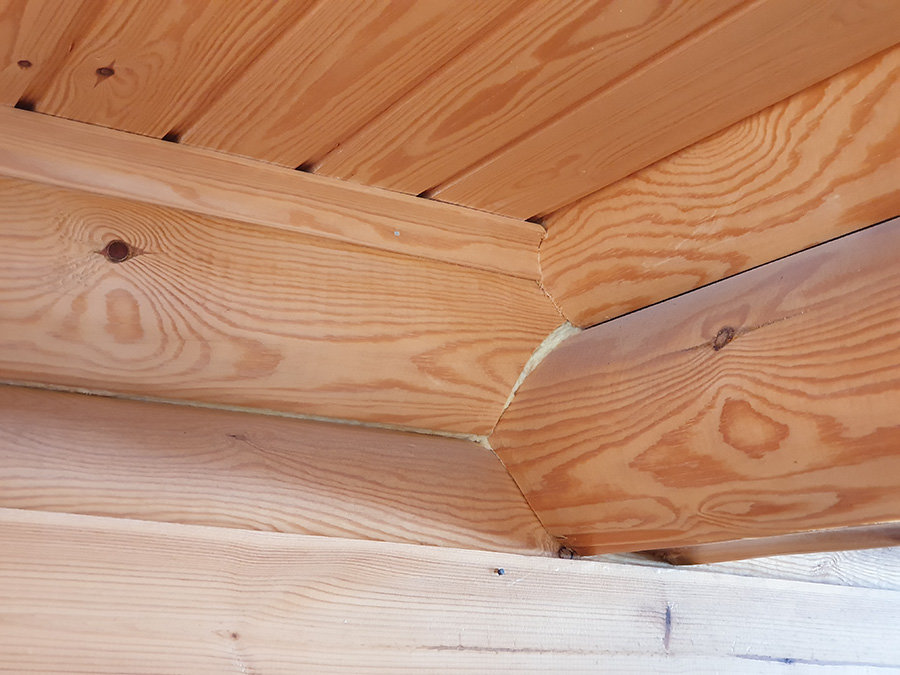

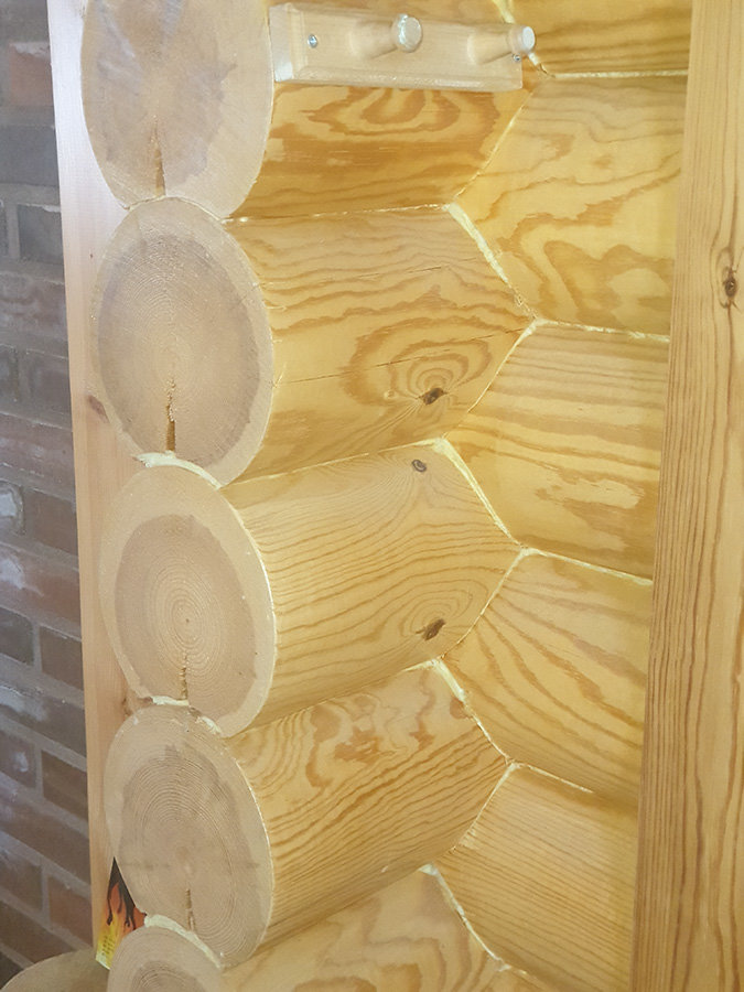

Groody a écrit :
Merci tous les 3 :jap:
Paracyber, là, le démonter, c'est totalement impossible :D
Moreweed, tu parles de quoi ? Plinthes ou autres d'autres parties ?
T'as un exemple visuel de ce dont tu parles ?
Ils font des trucs comme ça
https://logcabins.co.uk/wp-content/uploads/2015/09/Box-skirting.jpg
Pour tout ce qui est bois, je te conseille de chercher en anglais pour trouver les réponses US et canadienne. Ils travaillent comme des cochons mais ils ont de bonne idée et l'habitude du bois.
Par exemple, electrical wire log house, tu trouves déjà des résultats.
https://www.talkshopbot.com/forum/attachment.php?attachmentid=18820&d=1378685930
Ils ont aussi des trucs comme ça :
https://www.amazon.fr/dp/B01GWRZ52M [...] inconnf-21
La c'est moche mais il est possible de fabriquer ça assez facilement.
Message édité par moreweed le 30-04-2020 à 20:30:32

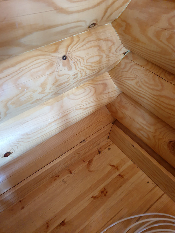

Groody a écrit :
Dans une "cabane" existante, je dois installer l'électricité.
Sauf que... elle n'a pas été pensée pour ça... Il n'y a aucun passage déjà percé dans les rondins, rien.
Je vais regarder si il est possible de facilement ouvrir le plancher sans tout péter pour potentiellement faire passer des gaines pour acheminer des arrivées à quelques endroits stratégiques (coin cuisine, coin salon, bureau). J'espère avoir un peu de place dans le plafond, entre le RDC et le 1er étage.
Mais ensuite, où faire passer les câbles... Je veux absolument limiter leur visibilité. Par endroit, derrière les plinthes ça ira. Mais pas partout, et pas tous les câbles car il n'y aurait pas assez de places.
De plus, savez-vous comment je pourrai intégrer des prises ? Quel format de prises ?
Dans les plinthes, mais il n'y aura pas assez de place derrière avec le rondi (que j'aimerai éviter de toucher tant que possible).
En modifiant la plinthe pour l'élargir ?
Et... comment intégrer les intérupteurs avec un minimum d'impact visuel, par exemple sur ces montants :
https://zupimages.net/up/20/18/flf6.jpg https://zupimages.net/up/20/18/t4g4.jpg
Et quelques photos de plus :
https://zupimages.net/up/20/18/dorn.jpg
https://zupimages.net/up/20/18/mqto.jpg
https://zupimages.net/up/20/18/47o4.jpg
[:plat00n]
Lumière avec inter sans fil, et prises dans le sol, tu as accès en dessous pour câbler ?

Si c'est pas profond (car derrière il y a les rondins), si je pense
https://logcabins.co.uk/wp-content/ [...] irting.jpg
https://www.talkshopbot.com/forum/a [...] 1378685930
J'avais déjà fouillé en anglais sur Youtube mais ça donnait rien de bien. Merci ! :jap:
Je dois vérifier ces jours ci si on peut ouvrir le sol (retirer les "planches" en bois). Y a intéret, car sans ça je me les mange... :'(
