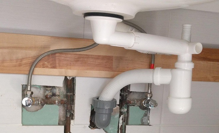

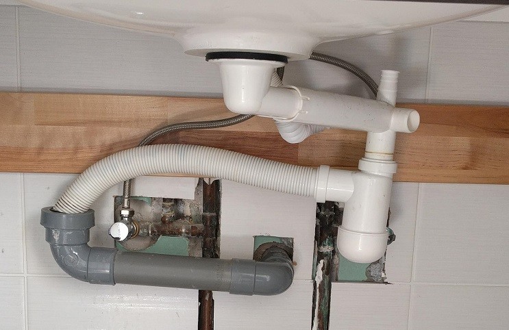

[:am73]
https://img.super-h.fr/images/IMG_20200414_113616---Copie.jpg
https://img.super-h.fr/images/IMG_20200414_132807---Copie.jpg
Niveau 1 de la plomberie  [:yann39]

Quitte à refaire, c'est dommage que tu n'aie pas tout fait en rigide, mais bien joué qd même :)

 C’est pas bon du tout, trop d horizontaux, mauvaise pente, le placo et les tuyaux cuivres sont pas mal non plus.
On verra ça après le confinement mais je suis d'accord :jap:
