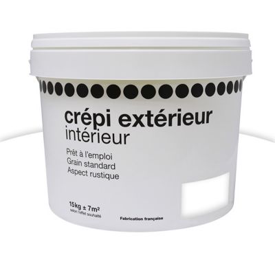

Histoire homogénéiser le tout, en gardant une optique efficacité/coût car y a plein d'autres projets en attente.. je vois 3 solutions :
1) Il existe des crépis à appliquer au rouleau, ça va garnir les différents enduits et masquer les raccords
Genre :
https://media.castorama.fr/is/image/Castorama/3562010187395_01P
2) Je peux aussi re-appliquer un enduit extérieur identique partout, façon couche de finition, mais en finition taloché à l'éponge. Ça gommera les imperfections, le rendu sera entre le gratté et le taloché. (par exemple le gars de cette vidéo fait un genre de truc comme ça, je vous invite à couper le son). Est-ce possible d'appliquer seulement une couche fine (5-6mm) sachant que j'ai déjà une première couche d'enduit ciment derrière ?
Genre de produit : Enduit monocouche extérieur, mélange de ciment/chaux/adjuvants pour le rendre facile à travailler.
https://s2.lmcdn.fr/multimedia/7d4357379/666ab5727055d/produits/enduit-monocouche-blanc-prb-25-kg.jpg?$p=md-w528
3) Osef, une sous-couche, deux couches de peintures extérieur, et ça gommera bien les défauts. Ça reste un extérieur.
Niveau temps : 1 > 3 > 2 ?
Niveau prix, ça me semble kif kif. Le 1 a sûrement plus de rendement, mais est plus cher que le 2. Le 3, ça peut vite monter aussi.

J'ai fait un peu de maçonnerie extérieur dans la maison : rehausse de mur déjà existant, ajout d'un local piscine, ajout d'un mur pour former des bacs à plantes poissons etc
On voit quelques éléments sur la photo (depuis j'ai fait les enduits sur le chainage que l'on voit en haut du mur, et ajouté une casquette):
https://reho.st/thumb/self/3becb7ef [...] 43a1f6.jpg
Par contre, niveau enduit, ça me convient pas. J'ai relativement peu d'expérience dans le truc, y a eu des raccords avec d'anciens enduits (eux aussi dégueux), les miens sont pas homogènes, ils ont été fait des moments différents, en saison sèche ou saison des pluies etc ... Même si dans l'ensemble, c'est droit et "propre".
(enduit ciment / sable sans adjuvant ni chaux, finition talochée, c'est grosso modo ce que tout le monde fait ici).
Genre :
https://media.castorama.fr/is/image [...] 187395_01P
https://s2.lmcdn.fr/multimedia/7d43 [...] $p=md-w528
Si ce sont uniquement des défauts de couleurs je pense que la peinture sera à même de répondre à ton problème.
Mais je n'ai aucune expérience sur ces produits sur la longévité et la tenu dans le temps.
Il est certain qu'un bel enduit neuf est très joli mais par rapport à un enduit peint je ne sait pas
