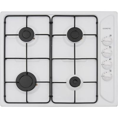

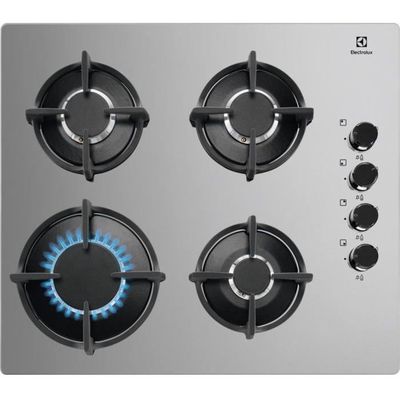

Il vaut mieux ça :
https://www.cdiscount.com/pdt2/6/8/2/1/400x400/ELE7332543663682.jpg
Que ça :
https://www.cdiscount.com/pdt2/4/E/W/1/400x400/OCEACTG4EW.jpg
Plus facile a nettoyer et le verre tient mieux que la peinture.
De plus, si tu aimes bien cuisiner plusieurs choses en même temps, c'est plus confortable d'avoir une grande plaque gaz au lieu de la taille 60x60 car en 4 feu tu ne peux te servir des 4 en même temps... Voir même des 3.
Mais tout ça additionné c'est pas le même prix non plus...
