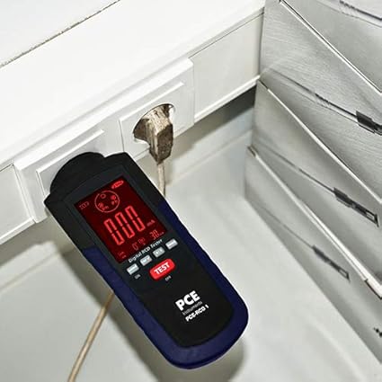

 :hello:  , j y suis retourné ce matin , les plafonniers de l entrée ne fonctionnent plus
quand j essaye d allumer , un differentiel 16A qui saute sur le panneau .....
il aurait pu toucher a quoi pour que cela marche plus ???
edit:j ai vérifie les fils en sortie de différentiel  , racheté une barette de terre avec porcelaine (etait cassé) , miracle les lampes refonctionnent
avec un peu de bol , la terre est re au norme....
sinon il branchait un truc de ce style
https://images-na.ssl-images-amazon.com/images/I/41Gkf%2B1%2BE1L._AC_SX425_.jpg
https://www.amazon.fr/PCE-Instrumen [...] 4848518152
