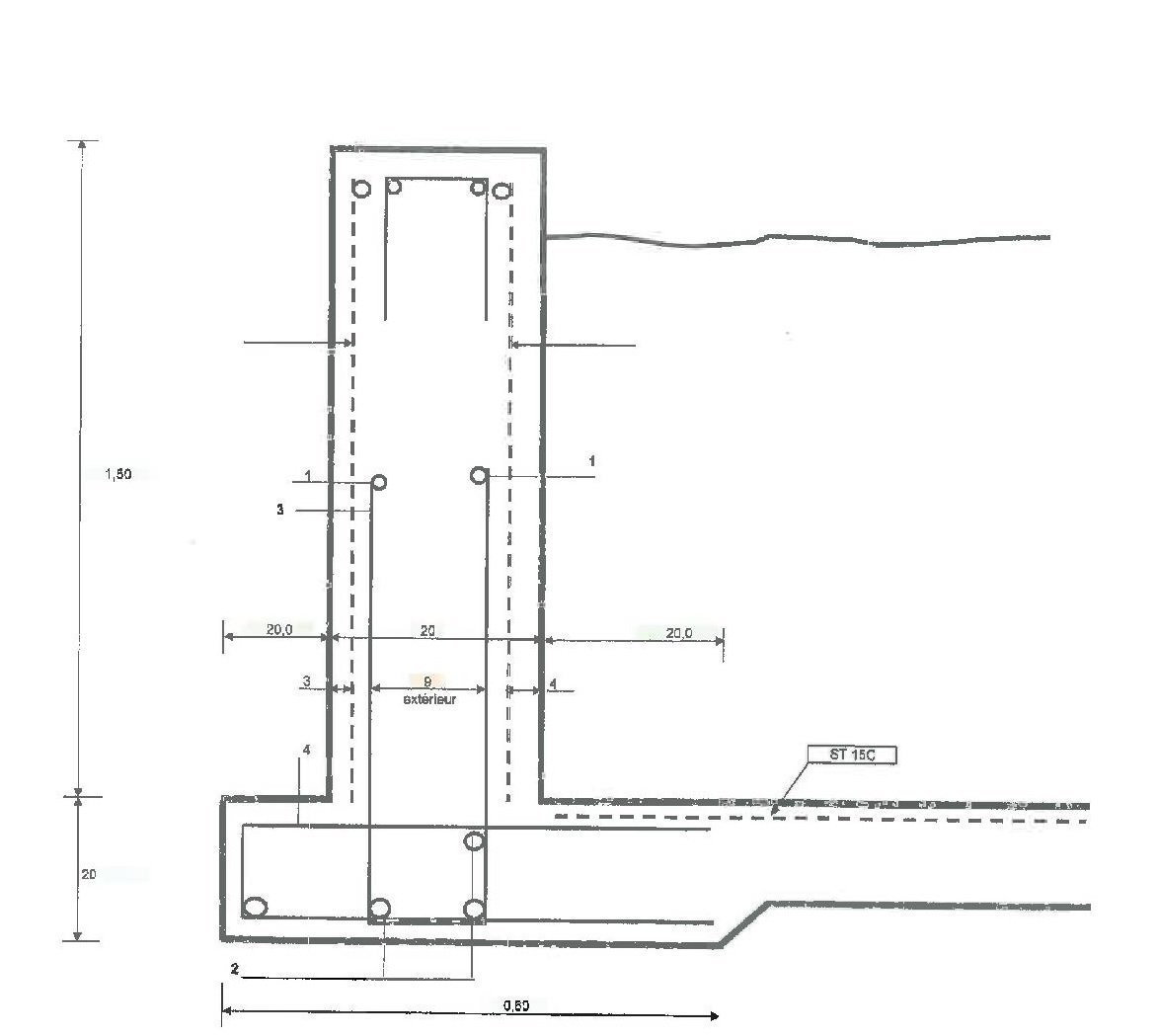

Posté le 25-10-2019 à 13:54:42  profilanswer
klink33 a écrit :
Bonsoir à tous,
J'ai reçu le devis pour le terrassier de ma maison en cours de construction et je tousse un peu.
Il me propose :
Réalisation d'un mur de soutènement de 24 m linéaires sur une hauteur de 1m80 pour 10700€ HT
Apport de terre de remblai + étalement de 200 m3 pour 6000€ ht
Apport de terre végétale + étalement de 60 m3 pour 2700€ ht
Pour info je construis en banlieue sud de Bordeaux j'ai regardé vite fait ça ne semble pas en rapport avec les tarifs que je trouve.
Merci pour vos avis !
La suite. Après négociation et pression du constructeur le devis est descendu à 8000 € HT pour le mur j'ai fait un autre devis pour le même tarif.
Le maçon est donc venu creuser les fouilles de fondation qui étaient bien placées.
Ensuite ils ont coulé la semelle et la catastrophe, ils ont aussi coulé chez le voisin et les fers ne sont pas bien placés. Le mur est de part et d'autre de la maison, il y a 2 cotés.
Le terrassier me dit qu'il était obligé de faire une semelle plus large que le mur et qu'il fallait forcément couler un peu chez le voisin. Il me dit maintenant qu'ils vont couper les fers et faire un scellement chimique pour fixer les blocs à bancher par dessus et couler le béton dedans. Il n'envisage pas de tout casser et refaire correctement. J'imagine que casser 40cm de béton ferraillé ça doit être chiant mais en même temps fallait coffrer et couler là où il fallait.
Je vois que ça se fait mais je ne suis pas maçon et je suis donc bien incapable de calculer l'espacement, le diamètre le type de résine et la profondeur d'insertion des chevilles.
Le mur va faire au final 1m50 de haut pour retenir autant de terre.
Je le vois lundi pour faire le point. Vos commentaires et avis m'aideront énormément à avoir un avis extérieur.

Oui tu peux.
En principe on fait un mur en L avec la terre du coté du pied
L--  terre
Le poids de la terre empêchant le basculement du mur. Par contre il faut faire faire les calculs par un mec qui sait de quoi il parle..
Message édité par eeeinstein le 25-10-2019 à 16:43:48

n°57935969
Posté le 25-10-2019 à 16:24:10  answer
C'est pas déconnant la taille de la fouille, tiens vite fait avant le week end :
https://image.noelshack.com/fichiers/2019/43/5/1572013386-mur-hfr-2.jpg

Oui tu peux.
L-- terre
+1 aussi. Et faire très attention au drainage derrière le mur.
Vu tes maçons, je serai moyen rassuré perso.

paracyber
Posté le 25-10-2019 à 19:50:58  profilanswer
1er coté :
https://reho.st/preview/self/a7ec0a [...] 8e702d.jpg
https://reho.st/preview/self/f840fc [...] 386e6f.jpg
2eme coté :
https://reho.st/preview/self/6f546e [...] 14bba1.jpg
eeeinstein a écrit :
Oui tu peux.
L-- terre
Voilà ! Le maçon qui te dit qu il ne pouvait pas faire autrement ne connait pas son métier. Évidement que tu peux faire un mur en ayant que des semelles  d'un côté (chez toi) c'est juste plus de technicité et plus cher. Il faut détruire et recommencer dans les règles de l'art, idéalement.
Aline BOQS a écrit :
Fais-lui écrire ça explicitement, avec date et signature.
"Les paroles s'envolent, les écrits restent" disait le sage.
Non, l'écrit n'a strictement aucune valeur ici amha sauf à passer devant le notaire en établissement une servitude. Ce type de fondation est autorisé s'il s'agit d'un mur en mitoyenneté, ce qui n'est pas le cas ici.
Percer et sceller au chimique devrait passer en théorie mais tout dépend de la profondeur de la fondation ...
Si jamais, klink tu décides de laisser en état (a déconseiller),  fer de 12, profondeur de 40. Ça permettra de vérifier qu'il y a au moins 40cm de béton (de gros doute vu que le mec ne sait pas placer des piquets pour marquer l'emplacement :/)
Penses a vérifier la décennale du gars aussi (même si c'est un peu tard) ça permettrait d'y faire appel si jamais tu as des soucis de portance dans les années à venir.
Quand on veut on peut, quand on peut on doit" © Bonaparte
