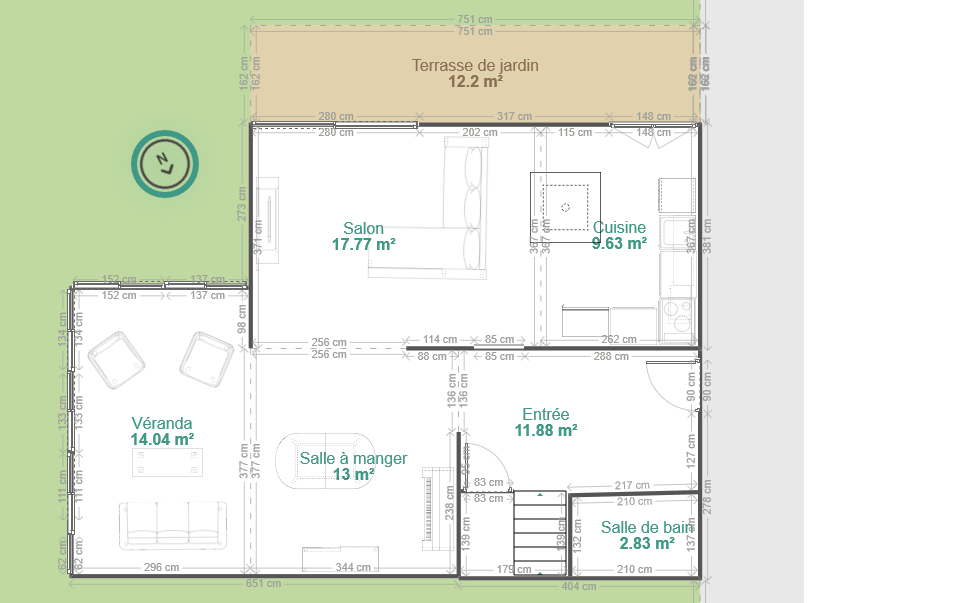

Palette du parquet receptionné hier :)
Enfin, du parquet immitation carrelage, ou l'inverse je sais plus :o)
Meme si c'est pas le matériel standing HFR :o) qu' ce vous préconisez comme type de pose ? (carrelage 120 * 20)
J'hesite entre du 1/3, 2/3 ou plutot sur une pose "prquet" (je réutilise la chute de la ligne précédente pour commencer la nouvelle ligne..)
Tks

n°56974011
Dephi
Posté le 03-07-2019 à 13:25:58  profilanswer
gloinfred a écrit :
Ça dépend de la forme de la pièce et du style de la maison.
Après, pour avoir posé les deux styles, la coupe perdue (style "avec réutilisation des chutes" ) est plus facile. Sur le style "coupes de pierre", la moindre défaut d'alignement fait super moche.
C'est pour tout le RDC (entrée, salon, cuisine, salle à manger, petite salle de bain sans aucune porte en dehors de la SDB of course) dans une maison année 90, style classique
Je me dis aussi que la pose "coupe de pierre" ne fonctionne easy que si tes murs sont droits.. J'en doute pas mal... :o)
On hésite aussi sur le sens du carrelage
https://zupimages.net/up/19/15/pcf6.png
Le même sens que l'entrée me semblait "logique", mais je serai alors parrallèle à la source de lumière (baie vitrée, porte fenetre) de la cuisine et de la pièce a coté..
 :cry:
Message édité par Dephi le 03-07-2019 à 13:34:29
 :cry:
Vue la forme, je ferai une coupe perdue: ça sera nettement moins chiant.
Pour le sens, c’est comme pour le parquet: il faut suivre le sens de la lumière (ce qui te fait une belle jambe, vu que tu as des fenêtres sur deux faces perpendiculaires  :D ).
Message édité par gloinfred le 03-07-2019 à 14:28:34
Pour le sens, comme pour el parquet: il faut suivre le sens de la lumière (ce qui te fait une belle jambe, vue que tu as des fenêtres sur deux faces perpendiculaires  :D ).
Oui  :sweat:  du coup suivre le sens de l'entrée me semblait le mieux..
(mais je serai perpendiculaire au soleil vu l'expo :/)
Comme tu as plein de fenêtres au sud, j'aurais plutôt fait un Sud/Nord moi...  :pt1cable:
