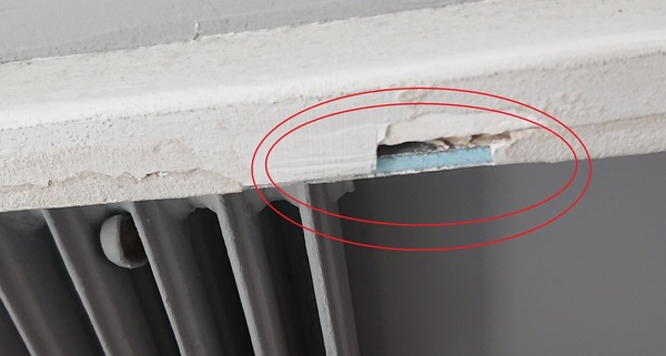

j'ai une sorte de rambarde en bois qui coure sous mes fenêtres du salon, le souci c'est que le bois part en morceaux (surement à cause du soleil et du temps).
je ne sais pas trop comment réparer ça ? si on peut recouvrir avec quelque chose ?
j'avais fait un test avec de la pâte à bois, pas concluant du tout.
https://image.noelshack.com/minis/2 [...] c-0139.png
Démonter et refaire qqchose de propre ? PArce que là c'est dégueux :o
I know...
mais si j'arrache tout, ça demande beaucoup de travaux.
j'aurais aimé une option cache misère (car c'est derrière mes rideaux).
I know...
Go topic honteux bricolages  :lol:
Ta rambarde en bois c'est du BA13  :lol:  :lol:  :lol:
On voit la tranche du placo en bas.  :whistle:

eternityfo​rever
Posté le 09-05-2018 à 22:49:27  profilanswer
je ne sais pas, j'ai emménagé, c'était là.
c'est surement du bA13 et des plinthes collées dessus.

andre1980
Les gros nichons vaincront
Posté le 09-05-2018 à 23:03:48  profilanswer
https://reho.st/preview/self/471715c01049f8b5b26d08ced71943eddab16476.jpg
c'est voyant que c'est pas du bois

eternityfo​rever
Posté le 09-05-2018 à 23:05:41  profilanswer
oui la base c'est du placo mais dessus c'est bien du bois (meme si ça ne se voit pas sur cette photo.
