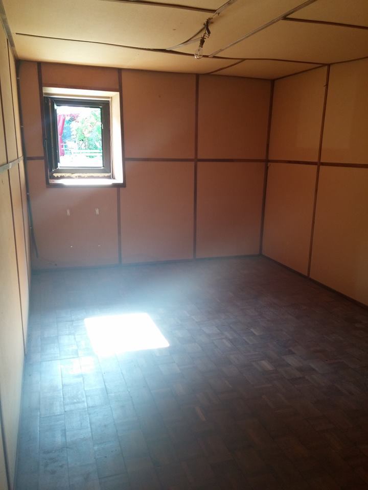

hello, comme promis voici mon avant/pendant/après de la rénovation de la chambre bébé (le tout en clickable pour se rendre compte de près :) ):
donc avant il y avais cela:
https://reho.st/medium/self/e3e820a291c936147485547e3741e62687a1c16c.jpg
donc planché qui couine, les murs étaient recouvert d'une sorte de revêtement cartonné dégelasse, et comme je me doutais nid a poussières/souris avec un chant plat pour faire les joints entre les plaques cartonnées.
Pas de porte ( un rideau avec une tringle, what else?) et une marche d'environ 25cm pour y accéder...

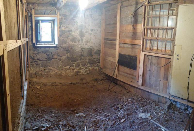

on commence donc par tout peter, rien de tel qu'une vidéo pour se rendre compte du nid a merdes que c'était, le long des murs j'avais 20cm de haut , sur l’épaisseur du coffrage soit 5cm de merdier genre paille, crottes de souris,...:
https://www.youtube.com/watch?v=Y566UpKrNjg
oui je sais j'ai pas mis de protections :o
du coup comme c'était surélevé de 25cm cette pièce j'avais peur qu'en dessous il y ait quelque chose qui m'emmerde pour faire la dalle a la bonne hauteur après mais non...impec...ils avaient juste surélevé a outrance pour le vide sanitaire.
donc une fois tout pété ca donne ca:
https://reho.st/medium/self/c33b53f7cea8b8045269698615978ed20cc9a0c6.jpg
donc la porte et la fenêtre donnent sur la salle de bain.

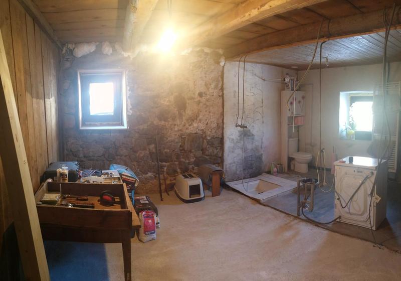

une salle de bain avec un mur en vieille planches, pas possible, faut péter...
https://reho.st/medium/self/32d51e30479307ab72b74dc45339278694055fc1.jpg
donc voila la dalle est coulée, le mur est pété j'en profite pour refaire le mur mitoyen salle de bain/chambre avec une nouvelle douche a l'italienne toute neuve, le chiotte dégagera bientôt il prendra place dans une autre pièce, mais la salle de bain c'est pour un prochain épisode.du coup j'en profite aussi pour rajouter quelques prises dans le nouveau mur, la plomberie je la refais a neuf en multicouche, le tout sans aucun raccord dans les murs.

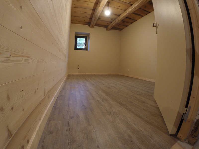

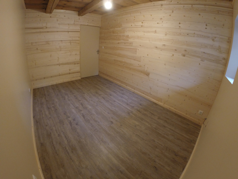

et enfin apres quelques coups de scie:
https://reho.st/medium/self/6b6b05fa8bbbb78e718a71d86b7e2cd91828fae0.jpg
https://reho.st/medium/self/3b784f386518ea6e3302111e25e763488dfadbcb.jpg
donc au sol on a opté pour des lames pvc imitation parquet (senso), sur les murs on a fait peinture satinée sur 2 murs et lambris chablis sur 2 autres (on habite une ancienne ferme de montagne donc on veut garder un coté typé chalet)
voila pour l'aventure :)  je suis plutôt fier du résultat, tout fait moi même, je me suis fait aider par de la famille qui est dans le bâtiment bien souvent.

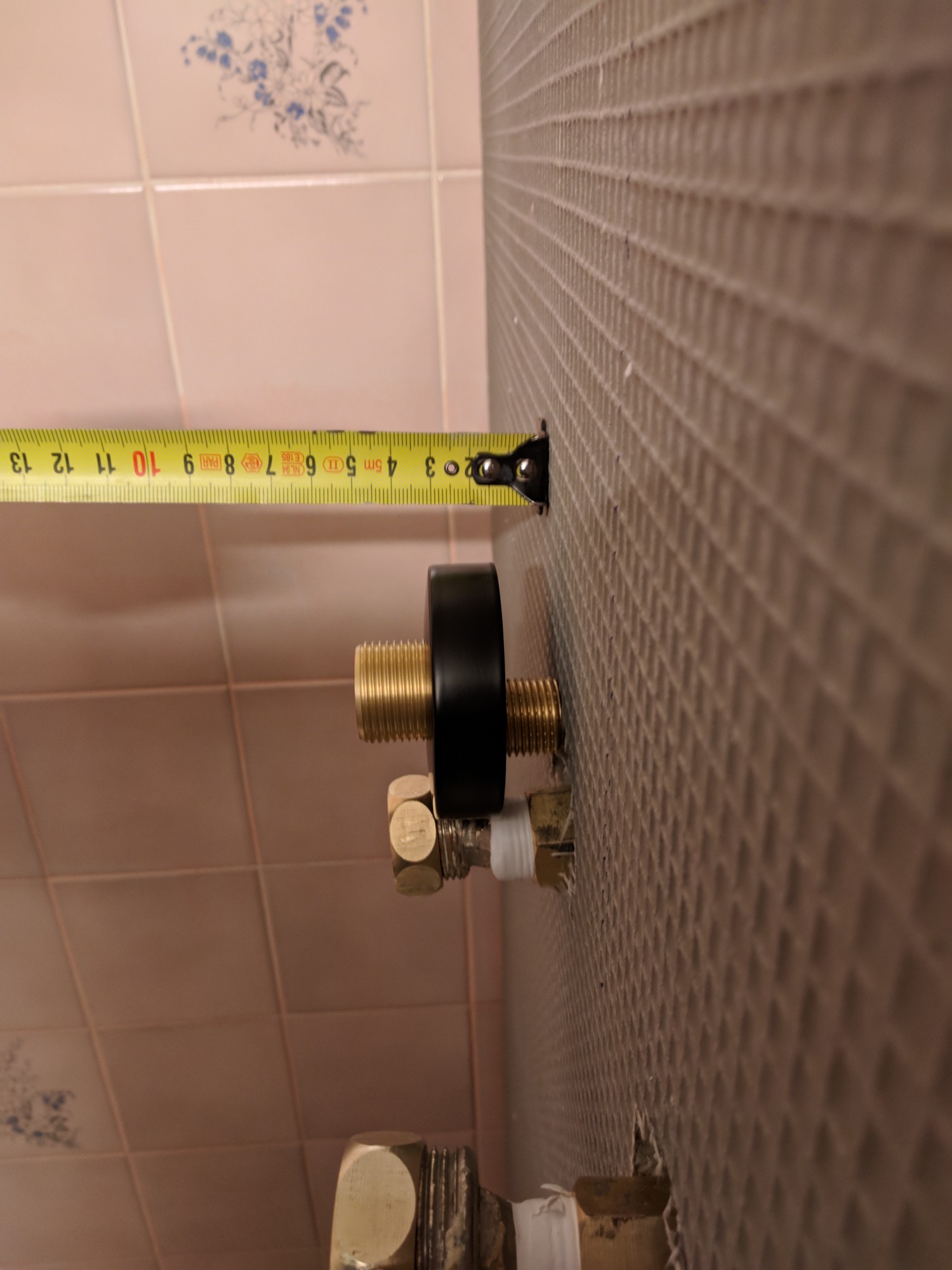

https://reho.st/preview/self/1a0bf332bbdb540dbaad177c7ad4d6f5108c6600.jpg

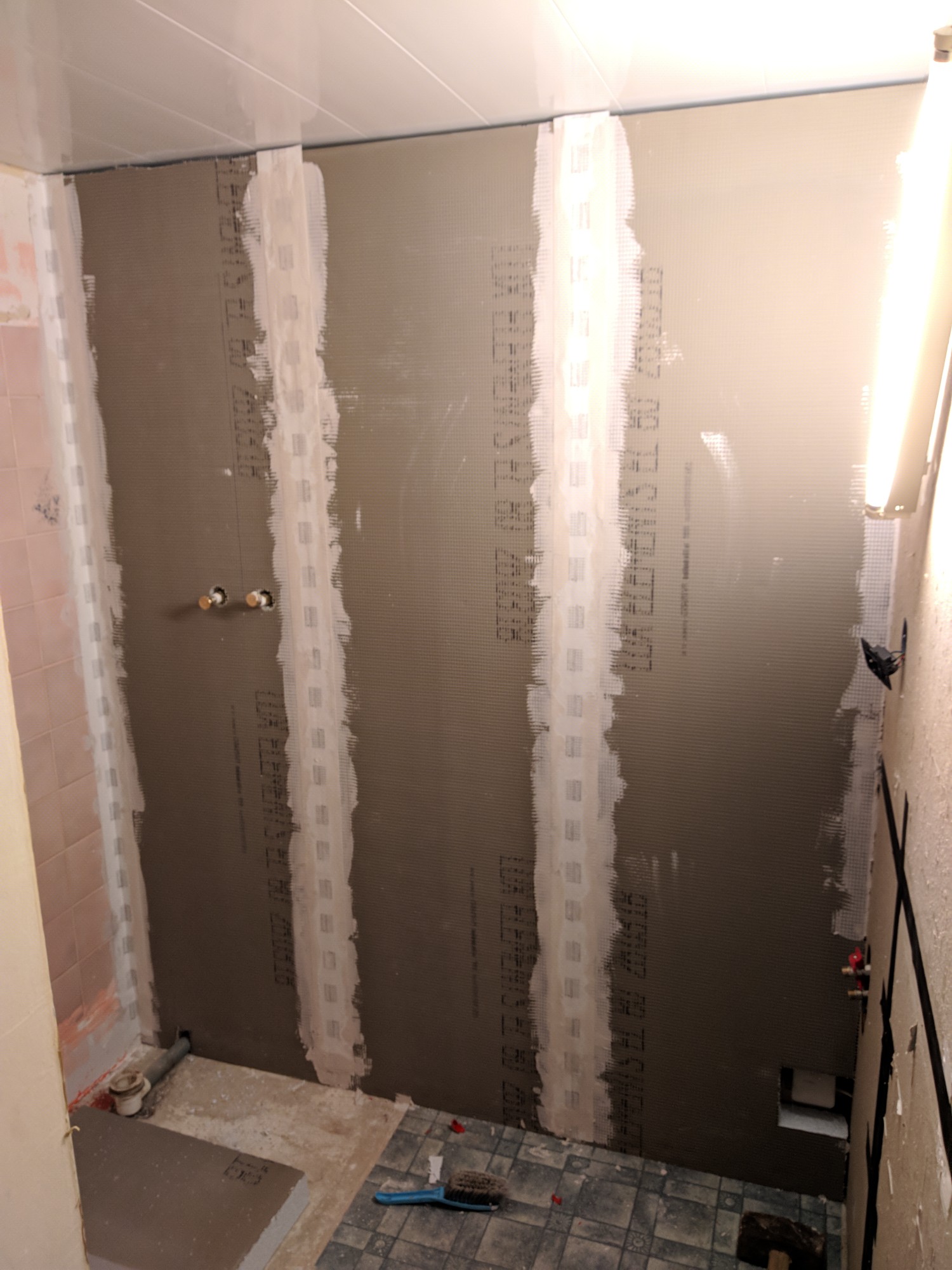

des news de mon projet en cours..
Salle d eau... Mur en wedi de 8cm d épaisseur.
Plafond PVC collé
Demain receveur et bonde
Puis carrelage...
Par contre les arrivées d eau dans la douche me semblent longues...
Je peux recouper les excentreurs ???https://reho.st/preview/self/ade1987074b3a89f9fb4030008f0d369dd85ddea.jpg

paracyber
Posté le 10-05-2018 à 19:30:36  profilanswer
Raccords à viser avec teflon qui sera noyé dans la colle à carrelage :/ Ca me semble moyen. Tu as testé l'étanchéité avant ?
Pourquoi ne pas avoir mis une sortie de cloison classique (en 150mm) https://www.manomano.fr/sortie-de-c [...] del_id=396 avec la robinetterie adaptée ?
https://reho.st/medium/self/e3e820a [...] a1c16c.jpg
https://reho.st/medium/self/c33b53f [...] c9a0c6.jpg
https://reho.st/medium/self/32d51e3 [...] 055fc1.jpg
https://reho.st/medium/self/6b6b05f [...] 28fae0.jpg
https://reho.st/medium/self/3b784f3 [...] fadbcb.jpg

J'avais les même merde de contreplaque au plafond avec parfois de la paille au dessus.
Le tout gondolé comme toi.
Quand tu décroche ça chez toi, tu te demandes pourtant tu as acheté cette merde  :D
Parce que rénovation et extension derrière les arrivées d eau....j' ai ajouté 8cm entre l'ancien carrelage et l existant tel que la photo... J' ai déjà du cassé le carrelage et le plâtre derrière pour les extensions
T inquiète l étanchéité (déjà bonne) sera faite à la pâte et à la tresse ... D autres idées?
Ta proposition ok mais comment je fixais mes arrivées excentrés (env 11vm d entraxe sortie de mur) sur cette platine ?

paracyber
Posté le 10-05-2018 à 21:55:43  profilanswer
Ah ben t'avais pas le choix de reprendre les arrivées de tes deux tuyaux. Sur la douche, j'ai du cuivre, je vais souder au niveau de la sortie du sol des raccords cuivre <> multicouche histoire d'avoir justement une platine qui me permet d'intervenir (un peu) en cas de problème. Après si tu tartines en plus comme indiqué, tu devrais être tranquille :jap:

tomaxt
Posté le 10-05-2018 à 22:16:24  profilanswer
Mais du coup vous avez déjà coupé des extenseurs pour mitigeurs? Parce que  :heink: pas sur de mon coup la

gfive
Posté le 11-05-2018 à 08:02:45  profilanswer
Bah le carrelage va pas venir toucher les tuyaux, sur les colonnes de douche il y a des flasques en métal qui cachent le trou.
Sur la mienne, l'ecrou qui fixe le tuyau a la platine fait bien 4 cm de diamètre et je peux le démonter si je veux (j'ai eu besoin pour refaire le réglage de longueur de sortie des tuyaux, justement, apres que le carrelage soit posé)
Du coup la il peut faire pareil, et juste blinder de silicone avant de mettre la flasque.
Du coup ca reste globalement démontable (meme si chiant parce que virer le silicone ne serait pas une partie de plaisir)

Shitan
detailer :o
Posté le 11-05-2018 à 08:05:32  profilanswer
+1, c'est la methode utilisée sur notre Sd b pour les arrivées de douche.

scalpatif
GT: scalpatif
Posté le 11-05-2018 à 08:33:36  profilanswer
Pareil j ai siliconne sous les rosaces et sinon aussi c est visitable car les trous sont en diametre 50 et le tout tiens sur une grille qui fait que les raccords sont demontable...dailleurs ce stress pour percer 2 trous de diametre 50 a 13cm d entraxe sur des carreaux qui font 25x60, j ai transpiré...
