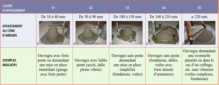

leraturbain a écrit :
Pas de béton auto-plaçant alors mais sache qu'un béton de toupie se tire très facilement, tu as quelle surface à couler ?
4.2m de large sur 20m de long. Je pense pas que mon dos sera capable de tirer sur une telle largeur/longueur :D
Surtout qu'il faut aller assez vite je pense.
Je vais me contenter de faire le montage des boxes plutot.
Le béton c'est ça
CXB Fibres Synthétiques C25/30 XF1 G3 (0/20) S3   14,50 M3 119,00 € 1 725,50 €
Message édité par thalis le 13-04-2018 à 15:55:47

Jay Kay
Posté le 13-04-2018 à 15:56:40  profilanswer
80m², c'est du boulot, mais avec un S4, ça se fait déjà bien plus facilement :)
edit : ah, ben demande un S4 au lieu du S3.
et puis bon, pour des boxes à chevaux (ou il y aura du fumier/urine ?), il vaudrait mieux partir sur du C35/45 XA2.
Message édité par Jay Kay le 13-04-2018 à 16:00:21
n°52988779
thalis
Posté le 13-04-2018 à 15:59:31  profilanswer
Skoi un S4 ?
n°52988810
Jay Kay
Posté le 13-04-2018 à 16:01:53  profilanswer
https://image.prntscr.com/image/uyGRLxHSQWWeYovreaFYBg.png
https://www.batirama.com/images/batirama/stories/betonpretemploiconeabrams.jpg
Message édité par Jay Kay le 13-04-2018 à 16:03:39
n°52988881
thalis
Posté le 13-04-2018 à 16:06:34  profilanswer
Ok, c'est le mec de chez Cemex qui m'a dit de prendre la ref du dessus quand je lui ai dit que c'est pour des boxes....
Le XA2 était vraiment plus cher si je me rappelle bien, sachant que les boxes c'est pour de l'usage occasionnel (cheval malade, véto à attendre, ...) genre si ça sert 1 mois par an, c'est que j'ai la poisse, il m'avait dit que celui là suffirait.
En fait y'a une enfilade de 3 boxes de 4x4, puis une zone de douche de 4x4 puis une sellerie.
La sellerie va servir tout le temps, la douche souvent (pour les pansages, les soins, ... et les boxes en cas de nécessité)
Le S4 ça va aller pour la pente ?
Message édité par thalis le 13-04-2018 à 16:07:13
n°52988930
Jay Kay
Posté le 13-04-2018 à 16:10:22  profilanswer
J'avais zappé la pente, ouai nan ça risque d'être compliqué en S4. Ben reste sur le S3.
Après le surcout d'un C35/45 XA2 vs un C25/30 XF1 c'est quoi ? 20€/m3 ? soit 300€ ?  :sarcastic:

n°52989022
Jay Kay
Posté le 13-04-2018 à 16:16:58  profilanswer
thalis a écrit :
J'avoue que je sais plus. ça vaut le coup de redemander, surtout que la 1ere fois j'avais demandé 20*6 et là je n'ai plus besoin que de 20m * 4.2 du coup si ça se peut ça sera totalement kif kif.
Quelle épaisseur ?
20x4.2 par 15cm, ça fait 12.6m3, dans l'autre sens, deux toupies de 6m3, ça fait 14.3cm d'épaisseur. (encore suffisant selon moi).
Après son C25/30 a 119TTC, il se fait plaiz' hein.
Grosso modo, ça vaut 80€HT et Disons 95/100€ HT le C35/45 XA2, soit 119€TTC :o
Appelle le concurrent :o
edit : mon mauvais, faut rajouter 10 balles HT pour les fibres. On est toujours qu'à 125/130€HT le C35/45 XA2 fibré
Message édité par Jay Kay le 13-04-2018 à 16:19:52

thalis
Posté le 13-04-2018 à 16:49:23  profilanswer
Jay Kay a écrit :
Quelle épaisseur ?
J'avais tablé sur 12cm, c'est trop radin ? Par contre y'a que Cemex dans mon coin... il me semble.

n°52989528
leraturbai​n
Posté le 13-04-2018 à 16:58:31  profilanswer
Plaisir :).
En fournisseur, tu as aussi EQIOM, mais très cher chez moi.
Concernant l'épaisseur, je partirai plutôt sur 15 cm, 12 cm étant la valeur minimale du DTU ;).
Edit : correction faite par JK :D

n°52989576
Jay Kay
Posté le 13-04-2018 à 17:02:50  profilanswer
C'est pas 13 ? [:transparency]
thalis : ça m'étonnerais qu'il n'y ait qu'un bétonnier. Et si c'est le cas, les autres font le déplacement pour le même prix ou moins cher :D
ps @ leraturbain : c'est eqiom ;) (et de toutes façons, sauf a consulter, difficile de tirer des conclusions :) )
Message édité par Jay Kay le 13-04-2018 à 17:03:39

n°52989659
leraturbai​n
Posté le 13-04-2018 à 17:12:58  profilanswer
Je cite l'épaisseur minimale (maison individuelle). Pour une dalle industrielle, ce doit être 13 cm ;).
Tu peux aussi consulter POINT-P :D.
