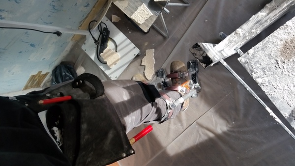

J'ai testé pour vous :
https://reho.st/preview/self/7e853e5bd2ab05b50925dfdbabfea172d55743c8.jpg

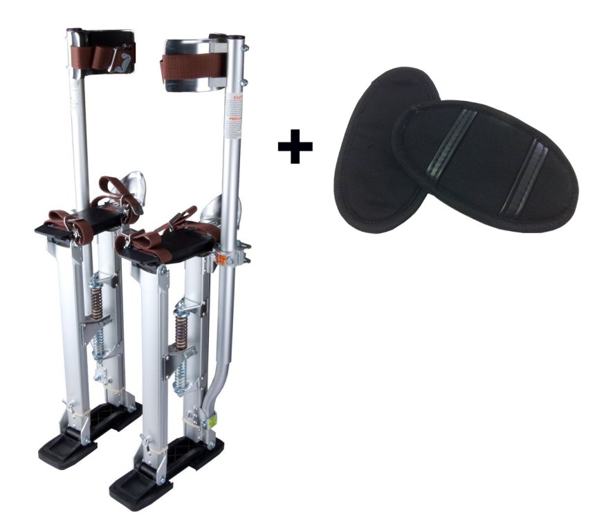

Un truc comme ça : https://www.krenobat.fr/Echasses-de [...] 03183.html
J'ai passé les 15 premières minutes à me demander si ma multi-risques couvrait bien ce genre d'activités, voire si je ne devrais pas passer à Decathlon chercher un équipement complet de hockey  [:mcwammed]
Ensuite c'est marrant  :D
https://reho.st/preview/self/7e853e [...] 5743c8.jpg
Pour tout les jours [:kazama:3]
https://www.krenobat.fr/c/m/0002724/1024_768_ratio/Echasses-de-plaquiste-aluminium-45-a-76-cm.jpg

Posté le 01-04-2018 à 20:43:51  profilanswer
Perso j'en aurais pas besoin au quotidien, mais avec les plafonds à 2m60 minimum, c'est utile :o Par contre comme ce sont les modèles mono pied, ça craint vachement les différences de niveau. Rien que les dalles de polystyrène qui doivent faire même pas 1cm d'épaisseur, j'étais pas à l'aise dessus.
et ça rebondit ?  [:com23:2]
