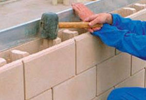

Posté le 15-11-2017 à 14:38:08  answer
flash23 a écrit :
Salut les pros, c'est re-moi.
À combien estimez-vous le prix pour un mur de clôture de :
- 1,80 mètre de haut
- 30 mètres de long
- tout en parpaing (pas de palissade, etc.)
- avec ce qu'il faut comme fondations
- l'enduit (obligatoire d'après le PLU) pourrait être fait après coup, soi-même (donc à ne pas compter si c'est trop cher)
Prix du marché par un pro ?
Prix du marché par... heu... autre qu'un pro ? ;)
pour éviter l'enduit tu as ce genre de bloc aussi, très simple a poser par quelqu'un qui n'a jamais fait de maçonnerie pour peu qu'il soit précautionneux :
http://img.archiexpo.fr/images_ae/photo-g/67866-3632943.jpg
Gedimat en vends, ça ce pose a sec (il y a des encoches) puis une fois monté tu fais un peu de béton (dans une brouette) et tu coules un poteau tous les 3m. Pour du mur de clôture et à condition d'aimer le style (plein de sorte de blocs) c'est vraiment cool à faire et sa avance vite a la condition de poser la première rangée au cordeau et de niveau. On peut aussi le surmonter d'un grillage.
J'ai fais ça sur un chantier à 40 bornes ou mon copain n'avait pas de bétonnière ni rien il y a 2ans, le mur est comme neuf sans aucune moisissure ou autres saletés. J'avais mis un cordeau de silicone premier prix sur les parties de blocs ou je coulais mes poteaux béton pour éviter les coulures de laitance. Le silicone à été enlevé le lendemain hyper facilement juste en tirant à la main  :jap:
Les inconvénients :
-Ça nécessite quand même bien sûr une fondation béton ferraillé
-C'est très cher (relativement au parpaing tradi), mais beaucoup moins que la sous traitance d'un mur de clôture avec enduit 2 faces
Les avantages :
-Une fois la fondation faite, ça se pose sans matériel hormis un marteaux, un cordeau et un niveau.
-Pas besoin de pourrir le terrain avec sable/gravier/ciment/bétonnière et bouts de parpaings à trainer partout.
-C'est plutôt joli je trouve (mais c'est subjectif), il y a aussi des bloc poteaux plus large pour les angles ou la pose d'un portail, et même des chapeau de murs associés.
Pour à la grosse 60 à 70% du prix d'un mur sous traité/enduit 2 faces ça vaut le coup sincèrement si tu aime l’esthétique du truc  :jap:
