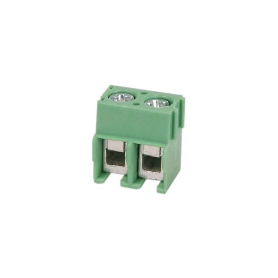

n°47368411
ganfoud
Talk to me Goose
Posté le 12-10-2016 à 19:36:15  profilanswer
Le_Magi61 a écrit :
C'est un petit bornier à 2 entrées
http://www.audiophonics.fr/3842-th [...] hoenix.jpg
Si tu as ça sur ta chaudière, tu peux surement brancher un thermostat (et le contraire serait etonnant).
Tu peux prendre une photo de l'interieur de la chaudiere, à l'endroit ou arrivent les fils?
Et la réf de ta chaudiere également ;)
bon j'ai finalement trouvé la ref: Frisquet Hydromotrix Duplex 20000 F1 23kW
et voici les photos (on y voit pas grand chose mais j'ai fait au mieux sans démonter la façade)
http://i.imgur.com/BLmhrg3.jpg
http://i.imgur.com/eGf2HPM.jpg
